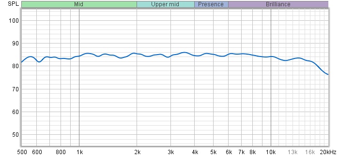

    Som sagt mange ganger før: Fin måling. Men jeg sliter med å forstå hvorfor en flat romrespons er så viktig å å vise når du samtidig sier at du har fulgt intuisjon og egen erfaring på veien dit. For meg ser romresponsen ut som en figur fra Genelecs produktbrosjyrer ;)
    Det er imidlertid en måling fra rommet og dermed av rommet, dvs. et snitt av høyttalerrespons og rombidrag, og sannsynligvis et snitt av to høyttalermålinger. Den sier naturligvis ikke så mye om høyttalerens iboende anekoiske respons for å forstå hvor mye din dreining av høyttaleren påvirker frekvensresponsen.
    Det du ikke får med i figuren, er andelen direktelyd og reflektert lyd. Og høyttalere som stråler mer rett frem i rommet enn mot lytteren, vil skape mer førsterefleksjoner fra sideveggger enn høyttalere som stråler rett mot lytteren.
    Det hadde vært interessant å se samme måling når du stiller opp høyttalere og mikrofon i den likesidete trekanten. Jeg tipper en slik dreining til det nøytrale vil gi hørbare forskjeller som følge av en noe annen direktelyd og mindre refleksjoner, og kanskje synes forskjellene på målingen?

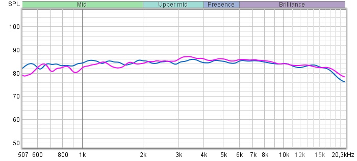

    @MakkinTosken , poenget mitt er at dreiningen av høyttalerne dine gir mindre energi i de øvre frekvensene enn om du målte på på aksen. Den samme dreiningen gjør at du får mer reflektert lyd. Og disse tiltakene vil gi deg en annen lyd enn om du satt på aksen og økte forholdet mellom direkte og reflektert lyd.
    2 meter bak sweetspot, lilla. Skjønner du poenget med min toe in?
    Det er bedre om du forklarer hva som skjer med den oppfattede lyden.
    Og hva skjer med den oppfattede lyden om du bruker “korrekt” toe in?
    Da faller i såfall D/R-forholdet mellom direktelyd og reflektert lyd og høyttalerne vil gi noe mer energi i de høyere frekvensene. Hvordan oppleves denne “korrekte” oppstillingen i forhold til din tilpasning, og hvordan måler en “korrekt” oppstilling i forhold til din tilpassede oppstilling?

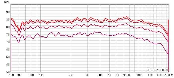

    Utrolig fine og kontrollerte kurver Makkintosken, skjønner godt at du er fornøyd med lyden. Du har jo også lagt ned mye solid arbeid i både rom og utstyr, har du anledning til å svare så har jeg et to spørsmål:
    - Hvilken glatting (smoothing) bruker du på kurvene dine?
    - Ville være spennende å se en "step-respons" også:)

    Jeg er ikke en person som liker å gi svar rett ut, tenke sjæl. Men noen hint kan jeg gi.
    - Mine høyttalere er laget for større rom. (Studio main monitors). De er uegnet for lytting nærmere en tre meter.
    - Jeg har en stue med lyttesofa og lounge
    - Jeg har tauet de inn sånn at fr 1000Hz+ er relativt flat. On axis skjæringsaksen er utenfor rommet bak meg.
    - Hvor i frekvensspekteret skjer det største fallet når man beveger seg bort fra høyttalerne i rommet?
    - Hva skjer når man beveger seg mot skjærings punktet on axis?
    - Hva observerte du på siste graf?

    Det jeg tenker når jeg ser figuren, er at denne høyttaleren har en anekoisk on axis-heving på ca 3,5 dB fra 10 kHz til 20 kHz.
    Tankegangen er at hvis den høres "korrekt" ut i den linjen som er merket "off axis", så har høyttaleren en opplevd skjevhet i frekvensresponsen fra 10 kHz og oppover som synliggjøres av on axis-målingen som ligger ca. 3,5 dB høyere på 20 kHz. Allerede ved 13 kHz har det blir tilført omtrent 2dB i ekstra energi on axis.
    Jeg liker logikk og er nysgjerrig på produsentens designmål som gir en heving i diskanten fra 10 kHz og opp på 3,5 dB. Kanskje det er et forsøk på å gi høyttaleren et ekstra "sting" over svært store lytteavstander, den høyfrekvente lyden dempes betydelig? Men hvis høyttaleren er konstruert for lytteavstander på minst 3 meter og kanskje mye mer, så har designmålet neppe vært å maksimere detaljer og klarhet gitt at man ikke har et veldig stor rom.

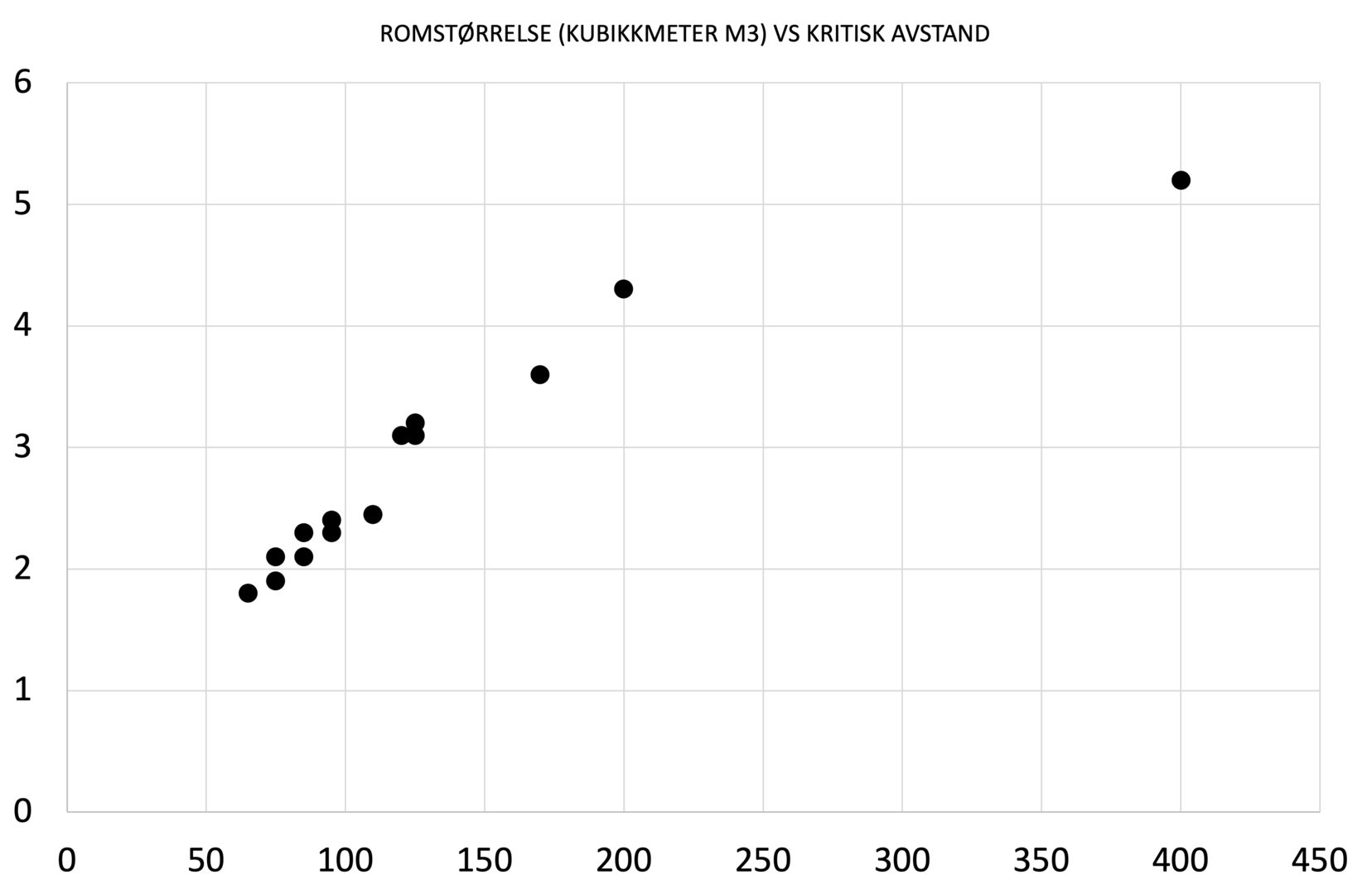

    I figuren nedenfor er det angitt kritisk avstand for ulike høyttalere (høyttalerne er ulike, men alle er konstruert for høy direktivitet) gitt ulike romstørrelser målt i volum, m3. X-aksen viser romvolum og y-aksen viser kritisk avstand. Vi ser at de første monitorene som takler en kritisk avstand over 3 meter trenger et rom på 120 kubikkmeter eller mer. Gitt 2,4 i takhøyde tilsier det et rom på 50 kvadratmeter eller mer. Når det er sagt, er figuren nedenfor en påminner om at kritisk avstand er vrient å overholde i små rom. Straks man sitter mer enn et par meter fra høyttalerne, begynner reflektert lyd å dominere. Hvor mange sitter 2 meter eller nærmere høyttaler, eller har et lytterom på mer enn 50 kvadratmeter?
    :unsure:
