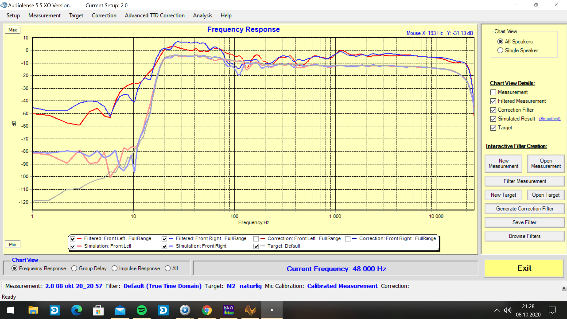

    Generelt er det nok langt viktigere å ta mange punkt før EQ i rom som er veldig reflektive, små eller har vegger tett på høyttalere og/eller lytteposisjon.
    I mitt rom er det krise å måle/korrigere på ett punkt. Her før og etter singel punkts korreksjon målt med MMM (snitt av haugevis av målinger i et ca 80 cm stor sirkel i alle retninger rundt sweetspot.
    Her er slik det ser ut før og simulert etter det ene punktet;
    Man ser klart og tydelig at dalen mellom 100-1000 hz i stor grad forsvinner ved måling over et større område ved MMM måling før korreksjon.
    Vær varsom, bruk flere datapunkt enn bare et tilfeldig punkt i rommet.
    Ser man på den blå grafen i første bilde (ingen romkorreksjon) så ser man at det ligner ekstremt på den kjente og misforståtte Harman-kurven.
    Den kurven var target i den korreksjonen som ble lagt inn i Audiolense på et-punkts målingen og som resulterte i den rød kurven i første bilde.
    Det gikk opp mange lys for meg, kanskje det gjør det for andre også?
