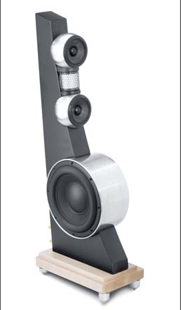

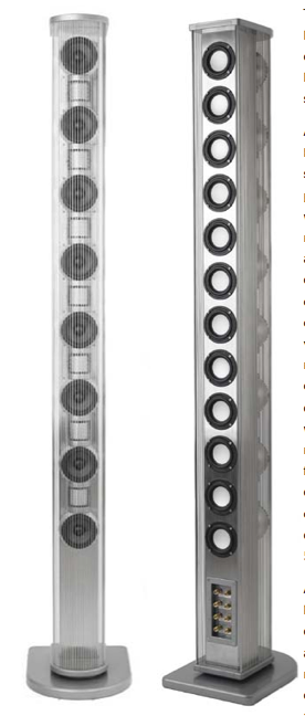

    Det kan være nyttig å spørre hvorfor høyttalere ser ut som de gjør. Skyldes det årsaker grunnet primært i funksjon, eller er det utenforliggende årsaker.
    Hvorfor ser ikke alle høyttalere ut som denne?
    Eller denne?
    High-End radioproduksjon på 20-40 tall var preget av møbelsnekkeri, mer enn av SOTA i innmaten.
    Da denne enheten ble presentert vakte det oppgitthet i markedet, og det ble ekstremt dårlig salg. Så dårlig at det er ekstremt få enheter som har overlevd (den er fra 1934 - og nylig gikk en på auksjon for 3 millioner kroner.)
    Så møbelsnekkeriet fikk lov til å dominere, og kassekonstruksjon med treverk og senere MDF, ble toneangivende (i dobbelt forstand.)
    Enkelte produsenter legger mye energi i å arbeide med den kassen, slik at den skal være med på musikken. F.eks. ser vi dette fra Sonus Faber og Shindo - der sistnevnte tom bearbeider kassen etter rommet den skal stå i, og tuner den ved å høvle vekk ved ...
    Mens andre satser på grei masseproduksjon i kasseformat.
    Enkelte har så valgt å arbeide med andre materialer - metall har f.eks. gitt en mulighet for resonnansfri stivhet, andre har eksperimentert med plast. Men grunnleggende har den tradisjonelle løsningen med en kasse funnet greiest innpass, til tross for at de lider av en del svakheter som det så må legges mye energi i å gjøre noe med, fordi man bruker en kasse.
    Gallo har vel til manges tilfredshet demonstrert at kasseløsningen kanskje ikke er det beste - rapportene fra Horten kan tyde på at denne konfigurasjonen skapte begeistring. "Messens beste lyd," var ihvertfall en gjenganger.
    Sannheten er at med de nye mulighetene vi har for sanntid gransking av materialadferd (vha ultralyd, gjennomstråling, osv), står vi overfor en revolusjon i bruk av alternativer til tre i slik sammenheng - der ønsket om å oppnå "dødt feste" vil være langt lettere å oppnå.
    Fordi alt annet i stuen var laget av møbelsnekkere, på 20-40 tallet, behøver vi ikke fortsette med det i dag ...
    (At Jacob Jensen i sin tid brukte treverk i sine tidligere designs for B&O skyldtes at man måtte gi møbelsnekkeriet noe å holde på med, mens det ble faset ut ...)

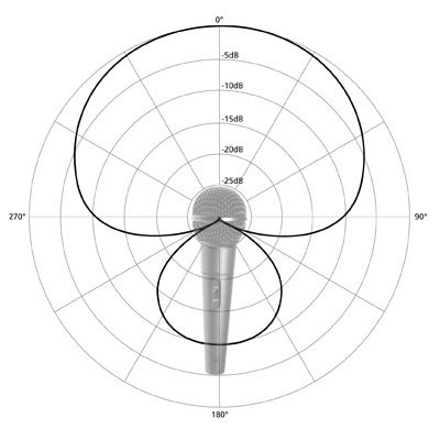

    jeg citere mig lige mig selv:
    En mikrofon eller to er placeret foran det vi ønsker at optage, mikrofonen er her "vores ører" , mikrofonen modtager både information om direkte lyd, og lyd der er reflektere fra bagvæggen, sidevæggen osv.
    Er der to mikrofoner er alle oplysninger lageret for at kunne placere hvad som helst i 3 D rummet, som er firkanten bag højtaleren, det er som bekendt ikke muligt at gengive noget foran højtaleren så vi ser altså ind i optagelseses rummet, vil vi være der må vi have suround, flere kanaler end de to.
    højtalen er altså lydgiveren lige som hvis en person siger noget, ja så står personen altså der hvor han står.
    det betyder også hvis mikrofonenen samler noget op bagfra (en omni mikrofon) vil det komme ind i 3 D rummet bag højtaleren, hvor det havner afhænge af afstand og lydtryk, det kunne være et bifald fra publikum. Det er jo normalt at mikrofonen står et sted mellem de udøvende musikere og tilskuerne, og er det omni mikrofoner ja så vil tilskuene komme med, men de havner som sagt i 3D firkanten og ikke ved siden af os hvis det er stereo, ja jeg ved RS kan nævne et eksembel men det er ikke normalt.
    Men det afgørende er at mikrofoner har samlet alt op forfra, bagfra, fra siden, fase niveau osv, som kan sikre os at hvis det afspilles via en punktkilde, som teoretisk bør det være et punkt uden udstrækning så er det muligt at placere hvad som helst og hvor som helst i 3 D rummet bag højtaleren. Og jeg har optagelser som jeg selv har været med til, og det er muligt at lave en kopi hvor proprationer, størrelse og placering er helt korrekt med to mikrofoner.
    Og det bedste er at det er muligt at gengive det via lukkede systemmer således at alle størrelses forhold er på plads. simpelthen en direkte kopi af den begivenhed der er optaget.
    Men som sagt det er det lille men med at det mikrofonen optager bagfra kommer også ind i 3 D trekanten bag højtalerne samme med musikerne.

    avo skrev:
    G. Fredriksen har laget noen dipoler opp gjennom tidene, gjerne som linjekilder. Noen av disse er bakdempet med mineralullaktig stoff rett bak elementene som "bakoverlyden" må igjennom. Noen som har noen teorier om grunnen til dette?
    Jeg gjetter på at han gir høyttaleren en slags kartiodekarakteristikk på den måten.
