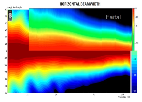

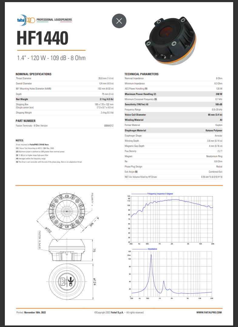

    Den ser veldig fin ut den Faital 1440 driveren!
    Ringradiator og oppgitt FR ser veldig fin ut selv om er noe smoothet.
    stianG
    660
    728
    27

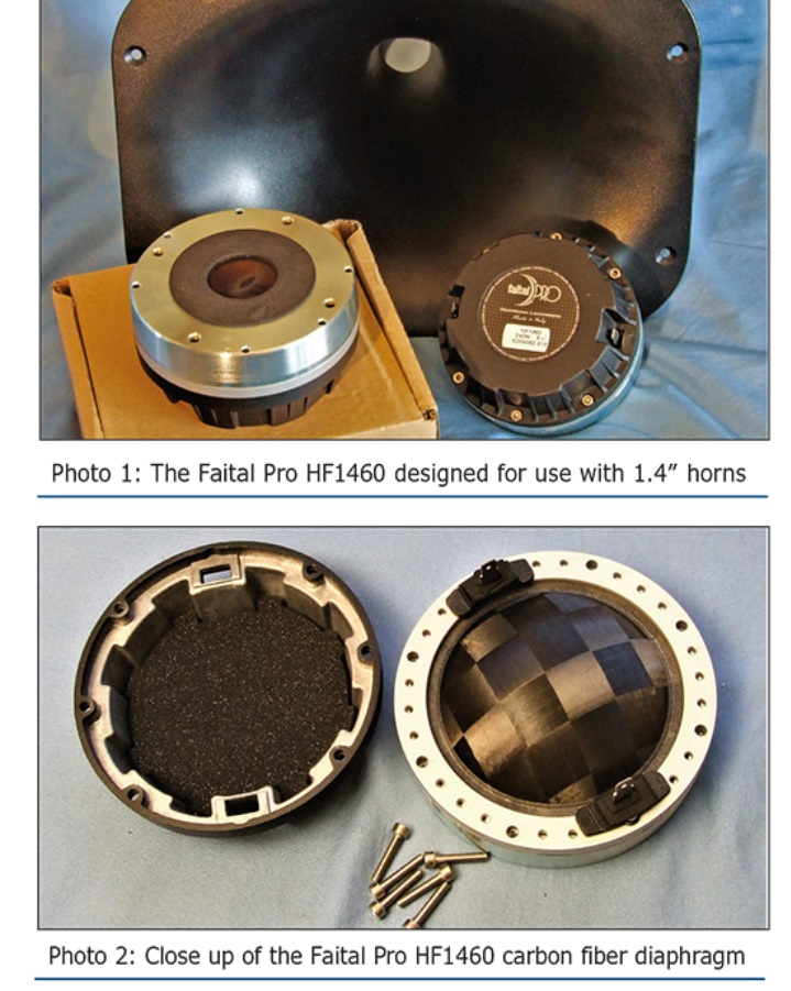

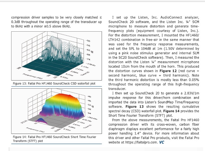

    Hvorfor ikke grønne til og kjøpe Hf1460? Karbon/textreme membran og veldig fine målinger. Spiller inn et par akkurat nå, og det er veldig lovende!. Test fra voicecoil ligger på Faital sin Facebook side

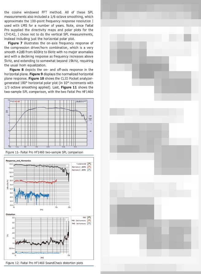

    Vance Dickason was positively impressed with the properties of this driver, akin to comparable Beryllium units, and states that the Faital Pro HF1460 is "a very important entry into the world of high-end compression drivers." The horn supplied for use with the HF1460 was the LTH142, an injection-molded, elliptical tractrix flare horn, with a 60° x 50° coverage pattern and an 800Hz cut-off frequency, making it a good match for the HF1460 compression driver.

    Jeg har sett på 1460. Mistenker at den ikke er like god som 1440. Greia er at spread tow karbon er et materiale som er ganske vanskelig å forme, så man er begrenset til domeform. Hvis man skal ha noe som utfordrer fiberlengden i materialet mer enn som så må man begynne å stykke det opp. 1460 har en vanlig 4-slots konsentrisk faseplugg mens 1440 er en ringradiator med 48 slots. Den store domen har helt opplagt behov for betydelig stivere membran for å matche ytelsen til ringmembranen. Imidlertid vil fasepluggen på 1440 være en soleklar vinner siden hver slot "ser" nøyaktig de samme akustiske forholdene, mens de fire slotene i 1460 "ser" ulike akustiske forhold.

    1460 er dome og vil uavhengig av membran ha samme utfordringer som alle kompresjonsdrivere med dome.
    Ja til og med TAD har problemer!

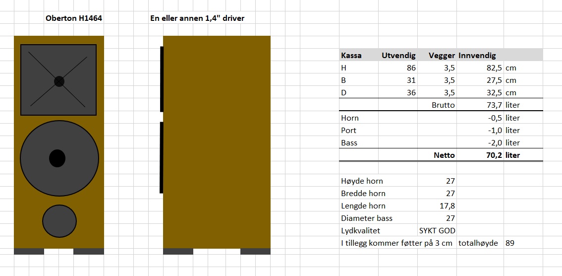

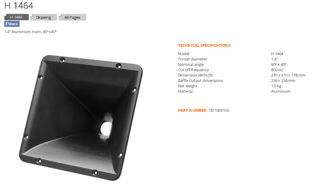

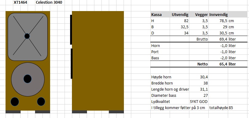

    Hvis vi skal spole litt tilbake og være litt mer nøkterne.
    Jeg kjøpte jo disse driverne:
    Celestion CDX1 1720 - Compression Driver - Neodymium
    Hvordan vil den comboen funke både estetisk og teoretisk-teknisk? Dele ved 1400 Hz ish.

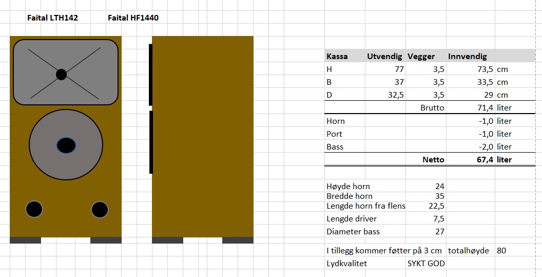

    Bygg kassa så stor at du evt kan kjøpe det større hornet og driveren om det små ikke blir så bra.
    Da kan du bare skjære ut.
    Billigste er å bruke det du allerede har men må gjerne opp i 1500hz deling eller noe slikt?

    Dette er det mest optimale designet estetisk sett hittil.
    Å dele ved 13-1400 Hz ish er helt ok for meg og jeg har snakka med 10 tommers bassen og han sier at det er greit for ham også :)
