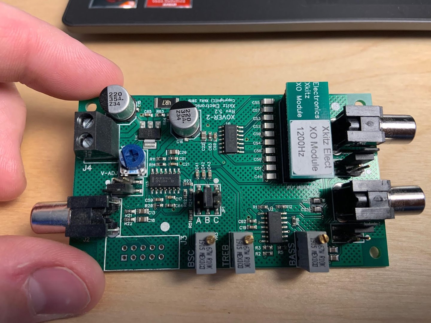

    Men jeg ønsker helst en diskant som klarer seg uten DSP (altså så linjært som mulig). Kun aktiv analog deling. Vil gjøre det så enkelt som mulig. Har bestilt slike
    Xkitz Electronics
    Xkitz 2-Way Active Crossover – Joseph Crowe
    Noen highligts:
    • All Analog Design
    • High quality Linkwitz-Riley crossover, Constant Voltage, 4th order, 24dB/Octave
    • Supports Baffle Step Compensation (BSC). The BSC gain is adjustable and the frequency is configurable to support various baffle sizes
    • Iput Impedance 20K ohms
    • Input Overload: 3.8V peak-to-peak
    • Voltage Gain: Adjustable, Max 0dB
    • Filter Topology: Linkwitz-Riley, 4th Order, 24dB/octave
    • Power supply:
      • 10V–24V DC
      • 100mA current consumption
      • Single positive DC rail - no negative supply required

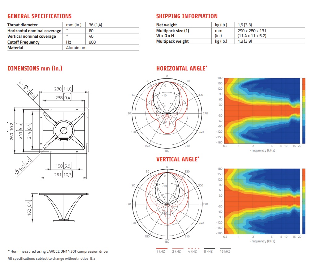

    Også har du Lavoce 1402 og 1403 da. Ser interessante ut på papiret. 290mm brede og ca 1k deling, kanskje litt lavere for 1403.

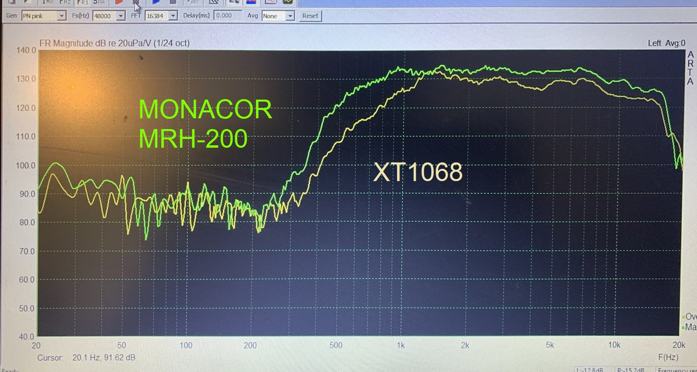

    Det er vel ikke så mange andre 1 tommere som koser seg rundt 1000 hz?
    (målingen er gjort med Celestion drivern men det viser hvor bra guff det er fra Monacor hornet nedover)

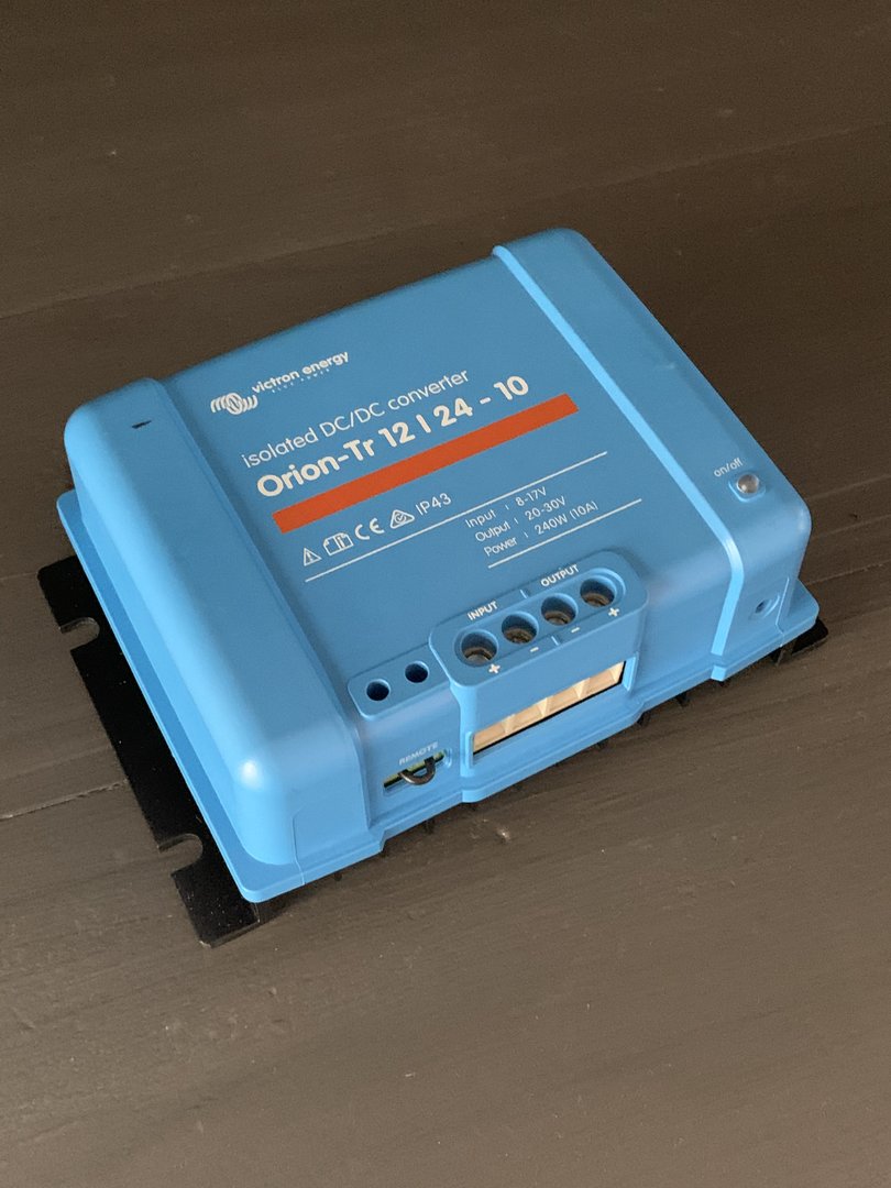

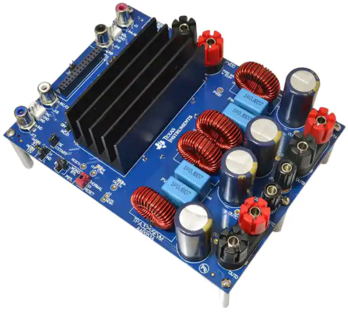

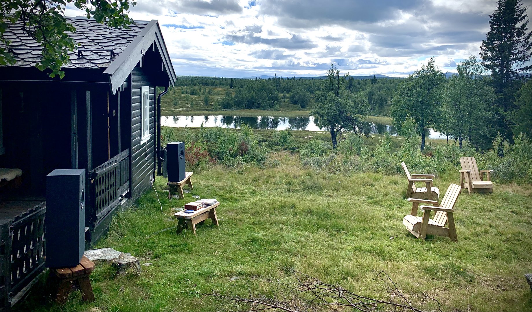

    Off grid hytte med et lite solcelleanlegg (200 w panel & 255 Ah batteri) er grunnen til at jeg prøver å få så høy følsomhet som mulig (jadajada, inverter og aktive PA monitorer gjør jobben men disse skal jo primært brukes inni hytta hele året…….og hva er vitsen med DIY da?)
    Denne brokobles og brukes til bassen:
    https://www.hifisentralen.no/forume...3255evm-fleksibel-klasse-d-forsterker.104452/
    Bruker DC-DC converter fra solcellebatteriet. Skru opp til max = ca 31 V DC.
    Så da blir det utekonserter i det fri, 925 moh, med maksimalt støygulv, eller minimalt?? og laaang vei til naboer.

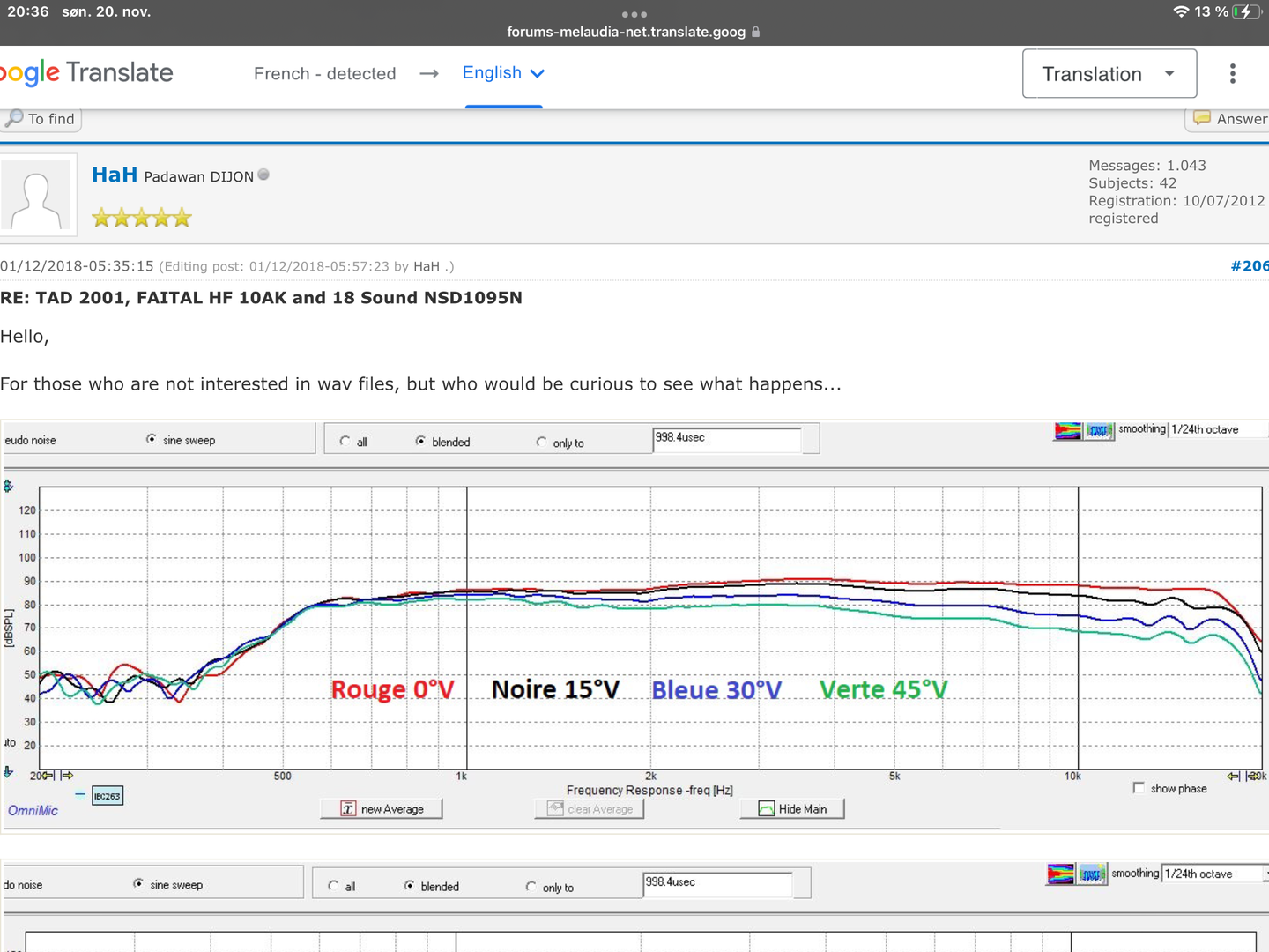

    Ender du opp med Monarcor horna, ser flotte ut de.
    disse skrytes det det også mye av, bla solgt ut for et par år tilbake, ser ut som de er tilbake .
    P-audio PH-3220
    her målt med Tad 2001

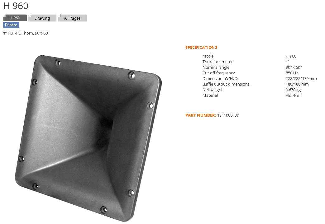

    De ser kliss like ut. Se på målene 👍

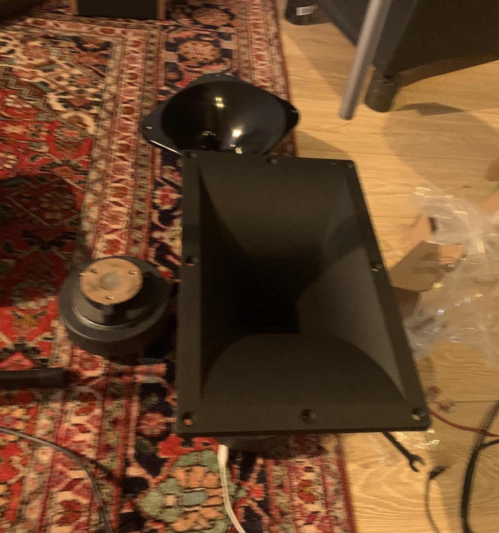

    Da er det levert et par med 2426 på posten.
    De er målt og sjekket, men dra gjerne en impedansmåling på de. Jeg har ikke ferdig oppsett for måling av det.
    Om ikke resultatet er tilfredsstillende så er det å åpne og kontrollere.
    Retur er lov.
    Du kan fritt få legge ut målinger her i tråden om du vil det.
    Som nevnt så var skummet i bakkammer helt råttent på disse, så dempemateriale er litt quickfix, kan du ordne på om du vil.
    Går ikke dette bra så får du holde deg til domediskanter! :)

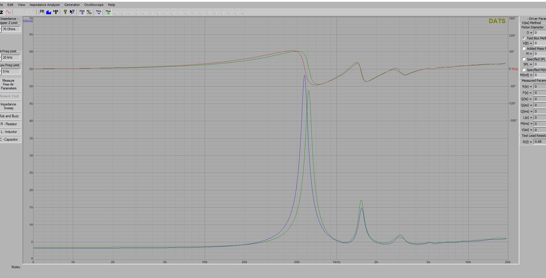

    Edit : ) JBL 2426 8 oms drivere.
    Re måler 4,0 og 3,9 Ohm med multimeter.
