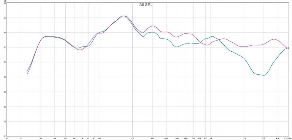

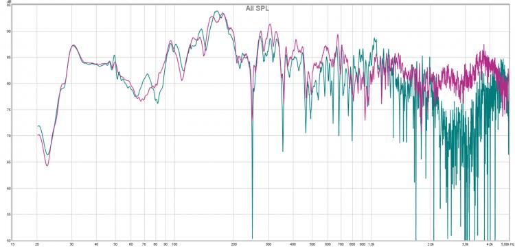

    Altså en 1,2x1,8m, (2,16 kvm) 2D diffusor rett bak lytteposisjon. Ga den effekt?
    Den ga veldig god effekt. Spesielt på opplevd kamfilter. Gjorde noen kjappe målinger med og uten den gang. Før jeg fikk kontroll på rommet mitt sin bredde. Det gamle rommet mitt var et mareritt akustisk med to betongvegger i lengderetning og betong på begge sidevegger med liten dim i bredde. Måtte ha vanvittig med tiltak for å få det til å låte bra der.
    Her er de 10 år gamle målingene jeg fant frem. Det spesielt interessante her er hvor vanvittig mye bedre kamfilteret ser ut fra 500 og oppover.
    Vis vedlegget 964517 Vis vedlegget 964518
    En 2D diffusor og spesielt når den er veldig dyp, vil dempe og fjerne mye av energien. Legger seg derfor nærmere en absorbent.
    Men er selvsagt noe annet enn en ren absorbent allikevel.

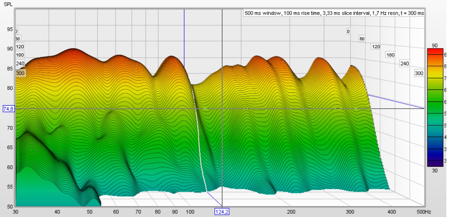

    Ja jeg bruker kun en plass i rommet når det lyttes på musikk så derfor er den plassen tweaket herfra til helvete. Er også eneste måten å få god lyd på i mine ører.
    Har aldri hørt et oppsett der evner å ha godlyd utenfor lytterposisjonen.
    Og til siste posten til kubie - ja rommet er helt ekstremt vanskelig å temme med akustikktilltak nede i dypet. Derfor er Audiolense helt genialt for den jobben.
    I den dypere bassen har vi også mye mindre dynamikkområdet på hørselen vår, så det å temme de første 20 db gjør underverker med lyden. Kan høre detaljert og nyansert dypbass på lavt volum uten at rommer kludrer til.
    Vannfall 17 til 100 Hz

    Det var da en rar måte å legge ut måleresultater... Hvorfor har du kutta alt under 74dB? Er det for å vise et strøkent og perfekt fossefall, Tor? 😂
    Du må ta med alt ned til i hvertfall 50dB, da ser man enklere heng i tid på nederste bass frekvenser.
    Hvis målingen kun var å vise at det ikke er dipper eller topper hos deg, så kan jeg forsåvidt forstå poenget. Men normalen er vel å vise hele bildet lengre ned i nivå etter min mening. 😊
    Jeg skal legge ut min fossemåling, tar kun med alt mellom 78-80dB, da ser det meget fint ut.
    Bare for at det skal se pent ut o_O
    Er det ikke 35 eller 40db vi bruker?
    Jo, det pleier vel å ligge rundt der. 40 hvis det skal se bedre ut... 😅
    Strengt tatt så er man så langt nede med 35 at det er lite vits. Støygulvet er sikkert høyere hos mange. Tipper det er ekstremt lavt hos Tor, han har god kontroll! 😊

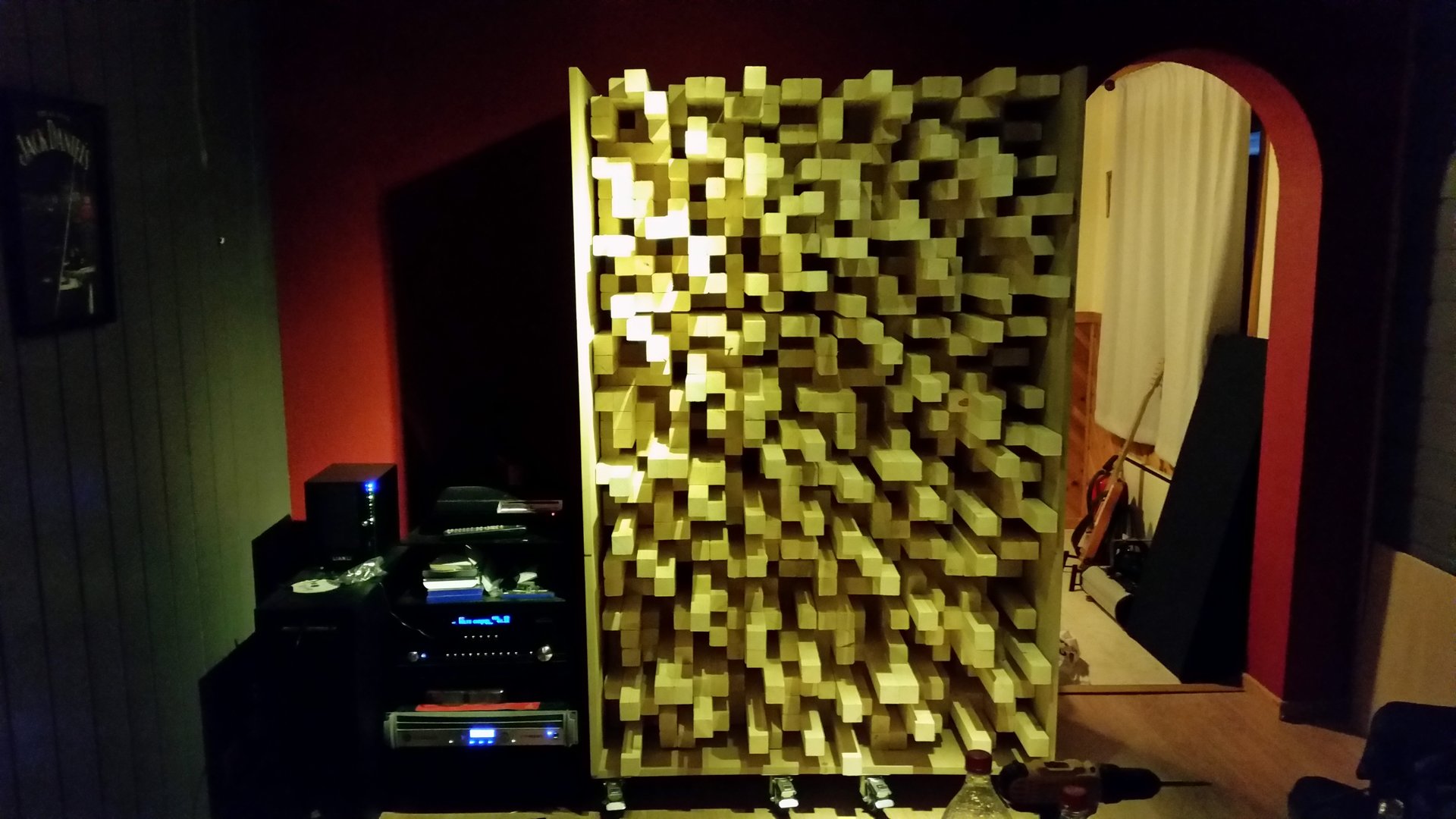

    Jeg får inn 3 pakker med Jens Eklund's sine diffusorer, skal prøve igjen da. De skal ett annet sted, men en liten midlertidig test blir det rom for.
    Knubie
    20.06.2020
    1.730
    722
    No har eg grunnet med filler/trelim som gir en glass klar overflate og deretter malt de, for at de ikke skal absorbere for mye.
    12 stk 1,2x0,6m Optifussor diffusorere fra Jens Eklund. 12 x 1,2x 0,6 = 8.6 kvm med diffusorere. De er av isopor.....Derfor....
    Så hvis de som har lovet å komme på man/tirsdag, en musiker som er en lyttemessig "prøvekanin" og min eldste sønn som sjauer (løfte diffusorene opp og ned) for og teste med/uten så skal eg rapportere tilbake.
    De skal brukes i ett annet rom så det er bare en test.
