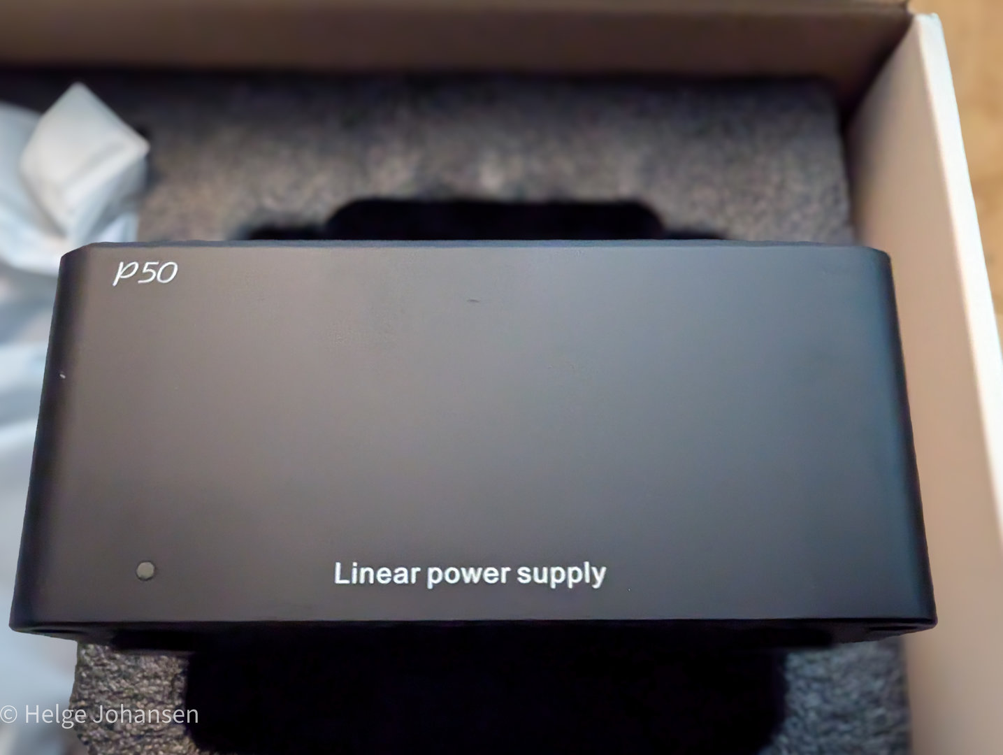

    Først vil jeg si at jeg inntil i dag har vært svært fornøyd med min Topping E50 dac med Topping P50 strømforsyning.
    I dag har imidlertid E50 funnet ut, helt av seg selv, at det er greit å slå seg av etter et minutts tid. Dette har nå skjedd mange ganger..
    Noen som har forslag til fix?

    Høres ut som den går i automatisk standby. -Aka den slår seg av 1 minuttet etter sist gang den merket den hadde signal inn.
    Du kan slå av denne automatiske standby i config-menyen på den.
    Om den slår seg av når den spiller/har signal inn, så er det nok andre problemer med den.

    Det er dessverre når den har signal inn den slår seg av. Har tatt tiden, og det varierer mellom ca 30 sek og ca et minutt.

    Oki, da er det annet trøbbel med den ja.
    Hva får den av signal inn? -Optisk eller USB? Ev prøvd om problemet er på både optisk og USB?
    Viser den noe indikasjon i displayet rett før den slår seg av, eks om den indikerer standby eller tror den har fått OFF-komando?
    Det du også kan prøve er en Factory Reset av den, så se om den fortsatt har samme trøbbel etter det.

    Etter factory reset fikk jeg opp en feilmelding, d-3. Da kunne det være at dac var defekt, men man skulle prøve med en annen strømforsyning.
    Erstattet P50 med en vanlig 5V veggvorte, og da fungerer E50 som den skal.
    Oki, så det var den P50 strømforsyningen som var problemet ja. Greit å finne ut av det. (y)
    Er vel muligens reklamasjon på den P50 om den er kjøpt her i landet og du ønsker å fortsette med en sånn?

    Undernes tid er ikke forbi. Både høvdingen og jeg synes det var merkelig at P50 skulle være synderen, men han ville jeg skulle sende den inn for sjekk.
    Før jeg skulle sende den tenkte jeg at jeg kunne forsøke begge USB utgangene på P50, om det var en av dem som var defekt.
    Som tenkt, så gjort, og nå har E50 fungert upåklagelig i noen dager med P50 som strømforsyning. Begge USB utgangene fungerer som dem skal. Må ha vært et poltergeist i strømmen her i huset den dagen 😉🤣
