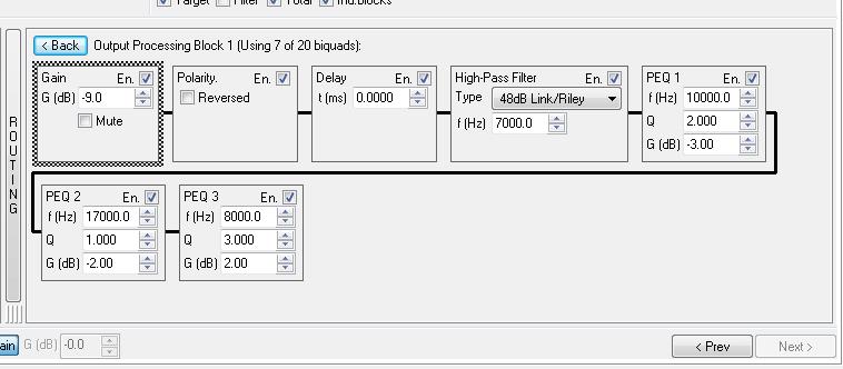

    er det mye eq på diskanten?,elleer er det det man kalder perfekt?
    Lagt inn 3 eq punkter for diskant. Målinger foretatt fra lytteposisjon.
    Vis vedlegget 272149
    Ser du har dratt opp på den PEQ3'en din der. Nå har jeg ikke inntrykk av at det spiller noen særlig rolle hva man foretar seg så høyt oppe, men en ting jeg har gått bort fra er å dra opp noe som helst. Jeg lever heller med en litt buklete frekvenskurve framfor å prøve å skru det helt flatt. Jeg synes GS låter best hos meg når jeg kun brekker av de høyeste toppene målt i lytteposisjon og lar resten være.

    Det var på en gammel versjon av filteret. Den versjonen jeg bruker nå, er laget etter Grevls metode (målinger forsåvidt lagt ut før også) og måler slik med kun to EQ punkter:
    Her er EQ punktene som jeg bruker. Som man kan se er det kun dratt ned peaker, ingenting diper er dratt opp:
    Har lært et par ting mht valg av EQ punkter. Dess færre, jo bedre låter det. For å tilfredsstille kravene til best mulig driver-respons har jeg brukt en del tid på å finne rett frekvens for EQ og ikke minst rett Q slik at jeg tar mest mulig av det jeg ønsker å ta av peaker med færrest mulig EQ punkter.

    Jar
    Ja, og ikke minst la være å dra ytterligere ned dipper i nærheten.
