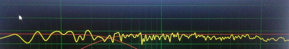

    EHED og ørtenganger24tom, her er målinger fra lytteposisjon 1/24-12-6-3-1 innspill?
    NB! Jfr side 75 innlegg #1489 simulering/måling av satelittfilter samt #1490 mine målinger av flanker

    Når du først er i gang så prøv å plasser mikrofonen så på midten du klarer, får så å ta en måling av begge høyttalerne. Var ganske store avvik fra 400 hz og ned og er litt spendt på hvordan dette slår ut med måling av begge kanalene.

    Hmmmmm....
    Her var det mye rart :)
    Spiller mellomtonen altfor langt ned sammen med bassene? Ser ut til at det blir voldsomt med utfasinger fra 400 og ned. Ikke vant til å se noe sånt.
    Tror dette har lurt deg til å dra på litt mye på bassene også for å kompensere for utfasingene, slik at bunnen blir for framtredende?
    Tor Arne traff ganske godt på 7k og den store brede toppen med dertil sterkt synkende nivå i diskanten gjør at trianglene mine fikk et skurr, samtidig som de ikke klinget ut.
    Luftigheten ble litt borte for meg og det skyldes nok fallet i diskanten.
    Ujevnhetene i mellomtonen 1.2k og 2k gjør sannsynligvis at noen instrumenters overtoner høres veldig kule ut?
    Ett innspill?
    Ett innspill?
    Dsp og aktiv deling.
    Stritter er i mot..... Men Hypex DLCP er bestilt på gruppekjøpet for en god stund siden.
    Når jeg har justert litt på delingen mellom bass og mellomtone så skal jeg justere den globale kurven. Har nemlig en miniDSP nanodigi koblet inn i det digitale domenen mellom kilde og dac.
    Fyr løs med innspill på hvor/hvordan jeg bør korrigere?

    Start med en måling av bare bassen på den ene siden opp til 400-500.
    I lytteposisjon.

    Opsan, stygg kansellering i lytteposisjon, målt kun høyre høyttaler 1/12-6-3-1 smoothing
    På målingen er høy og lav kjørt gjennom First Watt B4 med 6 dB høypass 25 Hz og 6 dB lavpass ved 1600 Hz. Full gain på begge utganger. Single ended kabling.

    Hva er hva her?
    Grønn = bass alene med deling 25Hz og 1600Hz?
    Gul = Mellomtone og diskant alene uten filter nedover?
    Ruller basselementene av på 56Hz, eller er det noe feil med B4 delefilteret?

    Hva er hva her?
    bassen spiller hele veien ned og har lavpass på 1600 Hz fordi det analoge filteret må ha en innstilling (tror jeg)
    Mellomtonen har høypass på 25 Hz
    med andre ord, de spiller i prinsippet fullrange innen sine arbeidsområder og målingene kan betraktes som råmålinger

    1/24 med 20 dB mellom linjene ala 8x12s innlegg over:
