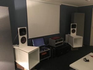

    Da er det lyd!!
    Tangen AVdesigns Duke 300B er i gang, satt sammen med et Behringer elektronisk/digitalt delefilter.
    Kilden er foreløpig en Squeezebox Duet som for hjelp av en NOS-dac av amerikansk opprinnelse.
    Dette ser ut som en testbenk og det er det jo forsåvidt. De tre ampene skal skjules inn i bordet de står på her, samme med dac og duetreceiveren. En preamp er på ønskelisten, deretter gjemmes delefilteret også. Pr nu trenger jeg å ha det fremme for å stille litt på gain/eq etc til jeg har kommet meg i mål lydmessig.
    Det låter friskt og raskt! Litt i overkant egentlig men kliss nye forsterkermoduler og kliss nye PA-elementer trenger noen timer massasje vil jeg tro. Potensiellt er det heftig, jeg har punchet inn verdiene jeg fikk fra Tangen og dette er nok svært nær slik det vil bli også. Et par mindre justeringer etter et par hundre timer blir det sikkert......

    Hurra for lyd & gratulerer!
    skulle kunne spille høyt nok vil jeg tro.

    Dette ser heftig ut..!
    Bjørn.H
    03.07.2004
    24.391
    9.389
    Bør holde! -Tri-wiring på sitt beste!

    Fortell litt omlyden slik du opplever den nå.
    emokid
    04.02.2004
    5.300
    6.687
    Var innom Guru og fikk rista livet i tarmtottene. Satan for en dynamikk. Dette har helt klart et voldsomt potensiale, gleder meg til å være med på dette videre. Sikler litt på slikt selv, men tror jeg i tilfelle vil ha med passivt delefilter til min røramp.
    Førsteinntrykket er dette; har aldri hørt noe spille så bra "out of the box" før. Her er det slam, dynamikk, åpenhet, engasjemang og bla bla bla. Ett lite trekk for at det kan bli litt hardt på enkelt materiale, men jeg er sikker på at innspilling og evt litt eq gjør susen her.
    Faen så engasjerende.

    Kjapt ute emo' !
    Dynamikken er ihvertfall ikke noe å si på, og med såpass mye guffe i bakhånd kommer ting frem uanstrengt som jeg har vært vant til har blitt komprimert eller i det minste "beklemt" når jeg har spilt litt over vanlig lyttenivå. (På Eposene f.eks)
    Samtidig er det deilig å ha "store" elementer igjen, å oppleve stortrommetråkk i "full størrelse". Bassen er tørr og kontant og ikke noe bassrefleksrørgufs som kommer "for sent til jobben". Mellomtonen er skremmende dynamisk, øvre del kan bite hodet av deg innimellom men regner med endel av dette endrer seg helt av seg selv utover innspillingstiden. Diskanten virker som å være utrolig rask, starter og stopper på en litt uvant måte, spredningen er også litt "rar" men regner med det også er innkjøringsplukk.
    Har testet mye forskjellig musikk i dag, elektronisk fungerer best foreløpig. Kari B fungerer fint, ingen silkehansker! Dybdahl funker også, nært som f..n og deilig bass. Erfaringsmessig anstrengende innspillinger låter fortsatt anstrengt, intet nytt under solen. (Ikke trodde jeg det heller) Det uvante med såpass dynamikk er når man sitter og prater med en venn og musikken bygger seg opp så blir det jaggu høyt for det gitt! ;)

    Et par nye bilder av hulen, har ryddet bort mesteparten av elektronikken, bordene delefilteret og platespilleren står på skjuler tre effektforsterkere, dac, riaa og squeezebox-receiveren. Delefilteret skal bort det også, men venter til ting er mer innspilt og "kjent".
    Kosekroken:

    Svært pent! De høyttalerne har jeg tro på :)
