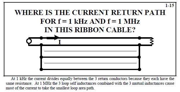

    Ok, da skjønner jeg hvor du vil hen. Det er jo EMC-problematikk linkene omhandler, og jeg kan ikke se noe hold i påstanden om at (retur)strømmen "magisk" skifter vei ved 10kHz. Dette vil helt og holdent avhenge av de elektriske egenskapene til veiene returstrømmen faktisk har å velge mellom. Eksempelet ved 10kHz viste en jordforbindelse som dannet en stor sløyfe sammen med skjermen i en coax, og over 10kHz ville returstrømmen derfor gå i kabelen heller enn jordforbindelsen. I et hifi-anlegg der kabler står mellom ulike bokser, vil man jo helst at returstrømmen går nettopp i kabelen og problemstillingen virker snudd på hodet. Bruker man god skjerming med lav motstand er det liten grunn til å tro at returstrømmer vil ta andre veier og at krysskobling vil bli et problem. I et lydstudio ser gjerne sånn ut uten at EMC er et problem så lenge man følger tommelfingerreglene:
    Når det kommer til PCB-design for svært høye frekvenser er dette med strømsløyfer definitivt en utfordring. Fint vist i den PDF-en hvor man ser at returstrømmen fordeler seg pent i hele jordplanet og derfor ser lav motstand her:
    Mens induktansen presser returstrømmen inn mot den opprinnelige signalbanen og den ser mye høyere motstand her:

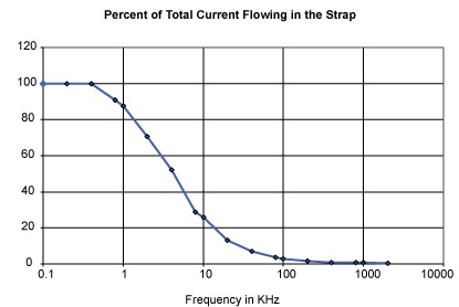

    Men så snakker vi ikke lengre om 10 kilohertz, som du fremla nærmest som en "konstant" som kunne gi illusjonen av at dette ville være audiospesifikt. Nå snakker vi om 5 GIGAhertz.
    Til det siste først, se kurve i innlegg #916. Overgangen er gradvis, men ved 10 kHz dominerer induktansen i coaxtilfellet.
    Her er tilfellet "flatkabel" vist ved 1kh og 1Mhz. Det er ikke gitt at kurven for coax gjelder ved flatkabelarrangement. Men man kan trygt anta at overgangen her også er gradvis som i kurven.

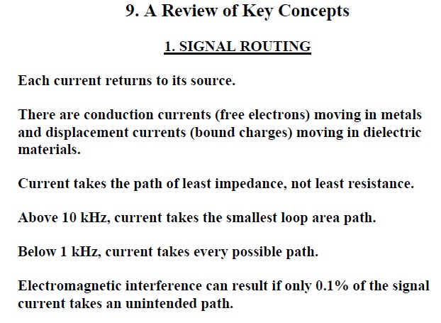

    Her følger van Dorens konklusjon (linket tidligere):
    Den siste setningen er interessant, og som du påpeker er dette kanskje først og fremst EMC problematikk.
    Jeg har vanskelig for å se det som noe annet enn EMC-problematikk. Hvis man ser på én kabel (altså med pluss- og returleder) isolert sett har den en resistans, kapasitans og induktans som gir dens AC-motstand. Andre returbaner vil komme i parallell, men er det en skjermet coax eller flerleder vil returstrømmen gå i kabelen helt ned til DC da andre returbaner har mye høyere motstand. Hvis man har jordforbindelse gjennom en separat kabel skrudd fast i chassiset vil denne fungere dårlig for høye frekvenser siden sløyfa blir stor og induktansen vil gjøre returbanen høyimpedant, det er dette kurven i #916 viser. Hvis du tar vekk "ground strap" vil returstrømmen gå i skjermen helt ned til DC og det er dette som er ønsket i audiokabler.
    Hvis skjerm/returleder har så høy motstand at returstrømmen tar andre veier kan man få krysskobling og EMC-problemer. Dette unngås dog med tommelfingerregler og sunn fornuft i forhold til hvordan man gjør kablingen, lydteknikere som kabler opp lydstudioer løser ikke på Maxwells ligninger før de kobler inn en gitarrigg. Jeg sier ikke at det er umulig å få EMC-problemer i et stereoanlegg fordi man ikke har kontroll på hvordan returstrømmene går, men om dette er et problem kan det løses med en liten handletur på Clas.

    Jeg skal prøve meg på noen tall for flatkabelen:
    Nordost Blu Heaven revII biwire har 72 enkeltedere i flat forelegging. Dette gir 18 enkeltledere per polaritet (72/4). Om vi så bruker van Dorens ekvivalent som utgangspunkt. Da forutsetter vi følgende:
    - Lik fordeling i hele tverrsnittet ved 1 kHz
    - All strøm på innerste av tre ledere ved 1 MHz (se figur fra tidligere i dag)
    Her tilsvarer den innerste van Doren lederen 6 stk Nordostledere (18/3). Av kurven i innlegg #916 leser jeg da av at ved 10 kHz vil 70% av strømmen gå i innerste van Doren leder, mot 33,3% ved 1 kHz. Her må man huske at strømmen også fordeler seg slik blant de seks Nordost lederne som disse utgjør. Slik at de to (6/3) innerste Nordostlederne vil føre 70% av denne strømmen, og den aller innerste vil føre 70% av dette igjen. Da har jeg forutsatt at tur og retur ligger helt kliss inntil hverandre (det gjør de ikke).
    Er man med på regnestykket?

    Resistansen for hver 26 AWG leder blir noe sånt som 0.12 ohm per meter. Induktansen mellom to de nærmeste lederne blir noe sånt som 200nH/m for de to nærmest hverandre og 700nH/m for de ytterste (brukte cirkatall og online-kalkulatoren fra tidligere). Da blir impedansen ved 1MHz ca 1.26 ohm/m for de midterste lederne og 4.40 ohm/m for de to ytterste. Så strømtettheten ved 1MHz er 3.5 ganger høyere for de ytterste enn innerste lederne. Vi ser bort fra C så impedansen er sqrt(R^2+(2*pi*f*L)^2) fra impedanstrekanten.
    Imidlertid går det ikke noe strøm ved 1MHz i et stereoanlegg siden høyttaleren har nær uendelig resistans ved denne frekvensen, men vi bruker tallene videre.
    Kurven i #916 gjelder som sagt for en gitt sløyfe. Ved 10kHz blir tallene ovenfor for Nordost-kabelen 0.121 ohm/m og 0.128 ohm/m (bare å endre f, resten er som før). Strømtettheten er altså 6% høyere for de innerste enn ytterste lederne ved 10 kHz pga induktansen. Så kan vi interpolere en rett strek mellom disse under antagelsen at alle lederne har samme innbyrdes avstand, da slipper vi å "gruppere" dem som du foreslår siden det blir en ganske grov tilnærming.

    Slik jeg leser kurven i innlegg #916 (se også under) så angir denne kurven prosent av strømmen som går utenom coax kabelen. Den kan derfor brukes som ett mål på strømfordelingen, eller strømtettheten om du vill, fra DC til høye frekvenser. Ved dc går all returstrøm utenom kabelen, ved 1MHz går all strøm i coax. Ved 10 kHz går 70% av strømmen i coax (30% på y aksen i figuren). Så nevner van Doren at all strøm går i innerste flatkabel ved 1MHz. Det betyr at 70% (over 100% økning) av strømmen går her ved 10 kHz. I ditt tilfelle går også all strøm her i 1Mhz varianten, men bare bare en 6% økning ved 10 kHz.
    Da bruker du ikke kurven slik jeg brukte den, og da bruker du ikke samme formler heller. Selv klarer jeg ikke å utlede en brukbar formel fra Maxwells ligninger, så da stoler jeg på kurven som er fra faktiske målinger. Og stoler på van Doren når han også bruker den på en flatkabel.
    Det politisk korrekte er visstnok å si at "jeg er av en annen oppfatning", men da leser du den feil. Det er et skjema ved siden av den grafen som viser at du har en lavresistiv jordforbindelse ("ground strap" stod det vel) mellom sender og mottaker, som skal sørge for at du har en lavresistiv jordkobling dem i mellom. Men sammen med plusslederen (i kabelen) danner denne en diger sløyfe som gir høy induktans, og derfor vil returstrømmen gå gjennom skjermen heller enn jordforbindelsen, og derfor fungerer denne jordforbindelsen dårlig for høye frekvenser. I en typisk audiorigg har du imidlertid ikke noen lavresistiv jordkobling i tillegg til kabelen, så at returstrømmen skal gå i skjermen er hele vitsen. Og hvis du ikke har noen annen lavresistiv jordvei vil returstrømmen gå i skjermen helt ned til DC, fordi den ikke har noen annen vei å gå. Analogien videreføres så til printkort med separat jordplan, vitsen med et jordplan er at du skal ha lavresistiv retur for alle signaler. Men hvis du ikke er flink med utlegg vil induktansen gjøre at jordplanet fungerer dårlig for høye frekvenser (da snakker vi typisk GHz-området). Så du leser figuren helt feil, eller unnskyld, jeg er av en annen oppfatning.
    Jaja, men også der er alternativet at den går gjennom et eksternt jordplan som er skissert i figurene. Dette jordplanet er tenkt å være en mye mer lavresistiv jordforbindelse enn skjermen, men pga induktansen blir den høyimpedant for høye frekvenser. Induktansen vis-a-vis skjerm er mye lavere og strømmen går der, enkelt og greit. I et audiooppsett har du ikke noe jordplan mellom boksene, med mindre du har laget en stor kobberplate som er festet til chasset på både CD-spilleren og forsterker(ne), returstrømmen skal gå i kabelen, og gjør det fordi den ikke har noen mer lavimpedant vei å gå. Og da gjelder kabelens impedans, som definert gjennom dens motstand, kapasitans og induktans. Når det angis kapasitans og induktans for en kabel er det alltid mellom plussleder og returleder.
    Da bruker du ikke kurven slik jeg brukte den..
    Nei fordi - igjen - du har ikke noe separat jordplan utenom kabelen for å lede returstrøm mellom kompoenentene i et hifi-anlegg. Hva skjer om du kobler fra minuslederen på høyttaleren? Du får ikke noen lyd, fordi strømmen ikke har noen annen returvei. Eneste returvei fra høyttaler til forsterker er gjennom kabelen. Begge linkene du postet forutsetter alternative returveier gjennom et felles jordplan eller jordforbindelse (ground strap).

    Litt mer teskje: Figuren i #1104 står sammen med et skjema. Der er det to returveier: 1) Skjermen. Lav induktans, "høy" resistans. 2) Ground strap. Lav resistans, kjempehøy induktans (fordi den danner en diger sløyfe). Derfor går 70% av returstrømmen i skjermen ved 10kHz. Nordostkabelen: 18 returveier. Samme resistans, den utenfor har bitte litt mer induktans enn den innenfor. Følgelig, som vi beregnet, er forskjellen ca 6% i strømtetthet mellom innerste og ytterste ved 10kHz. Resultatet er 3% lavere effektivt tverrsnitt, som forøvrig er akkurat samme resultat som du ville fått med en vanlig RLC-modell av den gitte kabelen (hvis du ser bort fra C).
    Du har ett svært godt poeng med den høye induktansen mellom ground-strap og senterleder i testoppstillingen som kurven er opptatt fra. Dette vil helt klart forme kurveformen i forhold til en tilsvarende kurve mellom de enkelte flatkabellederne. Variasjonen i lengde mellom ytterpunktene i min flatkabel er nok langt mindre enn variasjonen mellom skjerm i en coax og denne ground-strappen. Hvordan van Doran sin flatkabel her ser ut vet vi ingenting om. Men han sier vittelig at mesteparten av strømmen går i den innerste lederen ved 1 MHz. Det rimer godt med den opptatte kurven. Hans flatkabel er nok langt "bredere" om man skulle kunne bruke samme kurve. Det poenget med mindre resistans i ground-strap virker dog motsatt vei. Det gjør jobben vanskeligere for coaxens induktans.
    Jeg vil regne over tallene når jeg får anledning, men ser ikke bort fra at effekten i en Nordostkabel kan være langt lavere enn bruk av kurven skulle tilsi. Det er fin lærdom å ta med seg.
    Da sitter vi igjen med en effekt som iallefall er langt større enn mye av de tidligere diskuterte effektene. I tillegg vil denne effekten kunne gi emc problemer i gitte konfigurasjoner.
    38.990
    40.247
    Det er som I_L forklarer. Det handler ikke om flatkabelen, men om kretsen. I de eksemplene du viser til er det henholdsvis en flatkabel (med en innebygget returleder) som forbinder to punkter på et jordplan, og en coax (med en innebygget returleder) mellom to punkter som også er forbundet med en separat jordleder. Sløyfearealet er ganske stort. Ved økende frekvens skaper det et stort "trykk" for å finne en lettere vei.
    To parallelle flatkabler er et helt annet case. Du får ikke den loopen ved siden av, bare avstanden fra leder til leder i kablingen. Det er ingen annen returvei.
