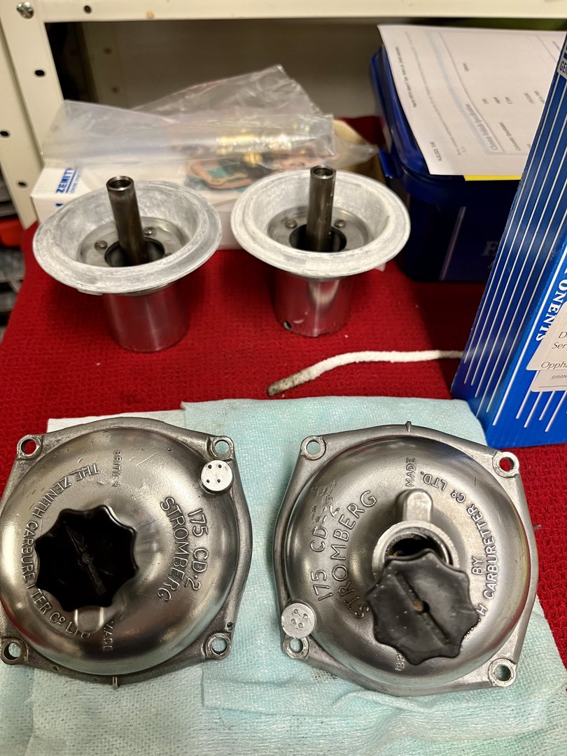

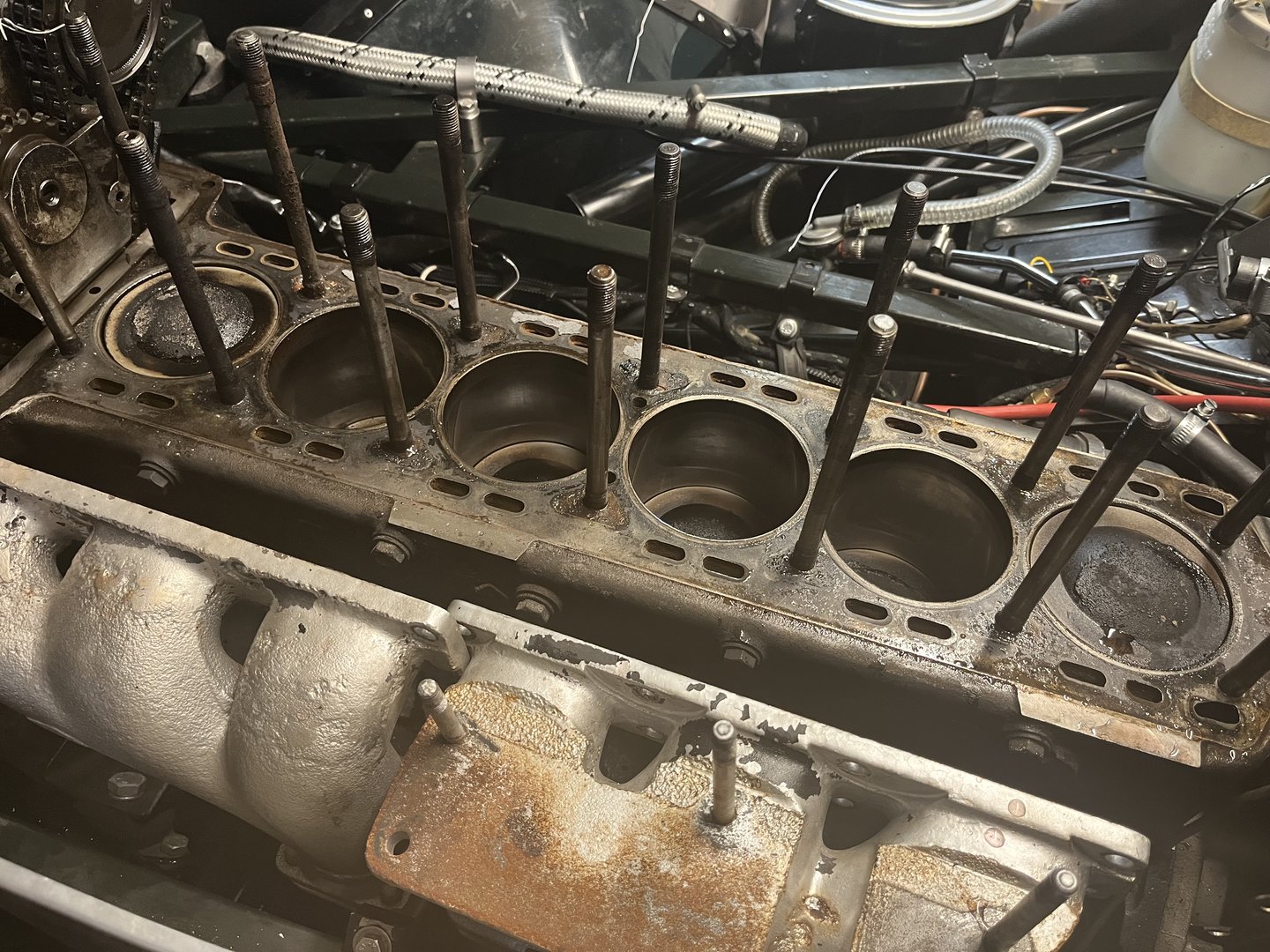

    Vi målte kompresjonen igjen i går. Null på fjerde sylinder. Helvete! Vi målte mindre kompresjon på denne enn øvrige også sist, men da 9,5. Her er noe galt. Det kan være sprekk i denne, skjeve ventiler eller annet. Vi finner ikke ut av det uten å ta av toppen har jeg forstått.
    Ja, ja … da får jeg anledning til å være med på flere operasjoner. Dette er tidspunktet for å vurdere om dette skal bli en større operasjon, eller fryktelig stor en - drite i å kjøre e-type i sommer, kjøpe annen åpen bil, ta ut motoren av e-typen og gå for full overhaling. Jeg skal i hvert fall ikke bruke mye tid og penger på å gå halvveis med mindre det viser seg å være langt nok.
    Den ene forgasseren hadde fire lange sprekker i innvendig sylinder, ikke rart bilen ikke har gått.

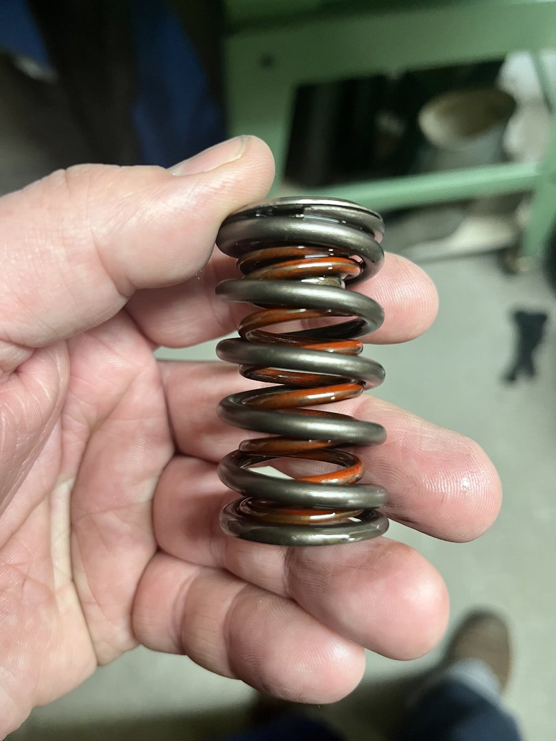

    Kan den fæle klappelyden skyldes at de har glemt at det skal være dobbelt sett med fjærer? Ikke godt å vite hva de kan ha funnet på der nede.
    Satser på at vi snart har nådd bunnen og kan begynne på den tunge oppoverbakken.
    Startet morgenen med å rengjøre Aviden. De små tappene som skal nedi skålene som står i fjærene på sub-chassis var løse. Nå skrudd til. Ikke rart at Aviden har spilt dårlig hos Nlykke. Det blir nok bedre her i koneoppsettet. Fra fleip til fakta: Ja de var løse, men det forklarer neppe godlyden hos Nlykke.

    Dobbelt sett med fjærer skal den motoren ha. Hvis ikke vil motoren få "flyt", dvs at ved høye turtall rekker ikke ventilen å lukke når stempelet komprimerer. Da mister motoren all kraft. Men for å bytte fjørene bør vel topplokket tas av? Mvh lassemann 😊
    Edit; Manglende kompresjon er nok mest sannsynlig brent eksos ventil eller i noen tilfeller problemer med stempelfjører. Er motor overhalt tidligere?
    Du trenger ikke det men du fyller sylinderen med trykk luft fra tennplugg hullet og så kan du skifte fjærene ;)

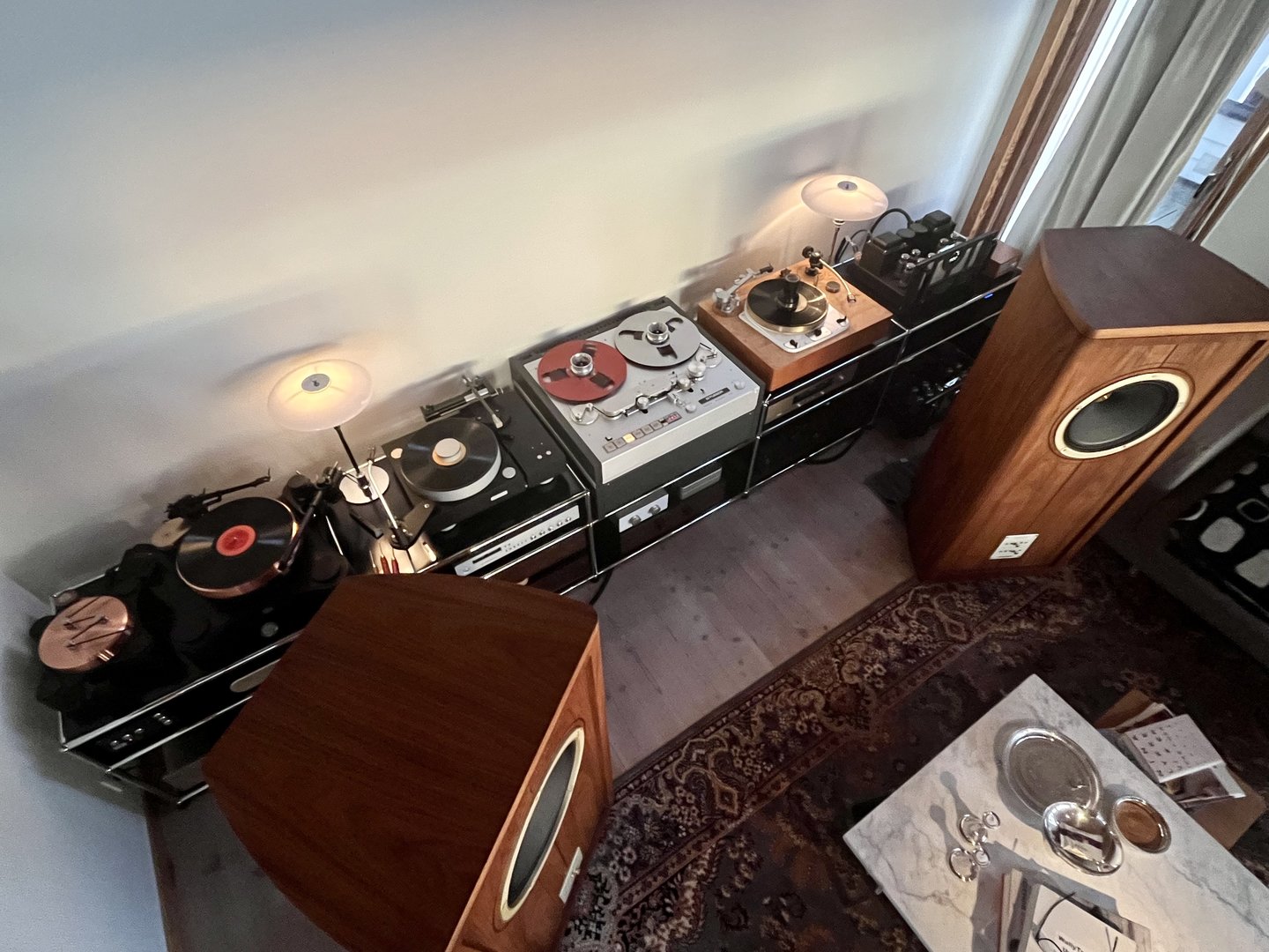

    Ser att du har många skivspelare, tror att Sverige trenger någon av dem.😂😎

    Viste nettopp bildet til kona her... - Se alt skrammelet folk har i stua sa jeg 🤭 - Det der er vel ikke så ille sa hun - tror ikke det er noen barn der. Men hvorfor har de så små høyttalere? 🤣🤣🤣🤣
    Vi har 30 års bryllupsdag i år. Kanskje ikke vanskelig å skjønne hvorfor...

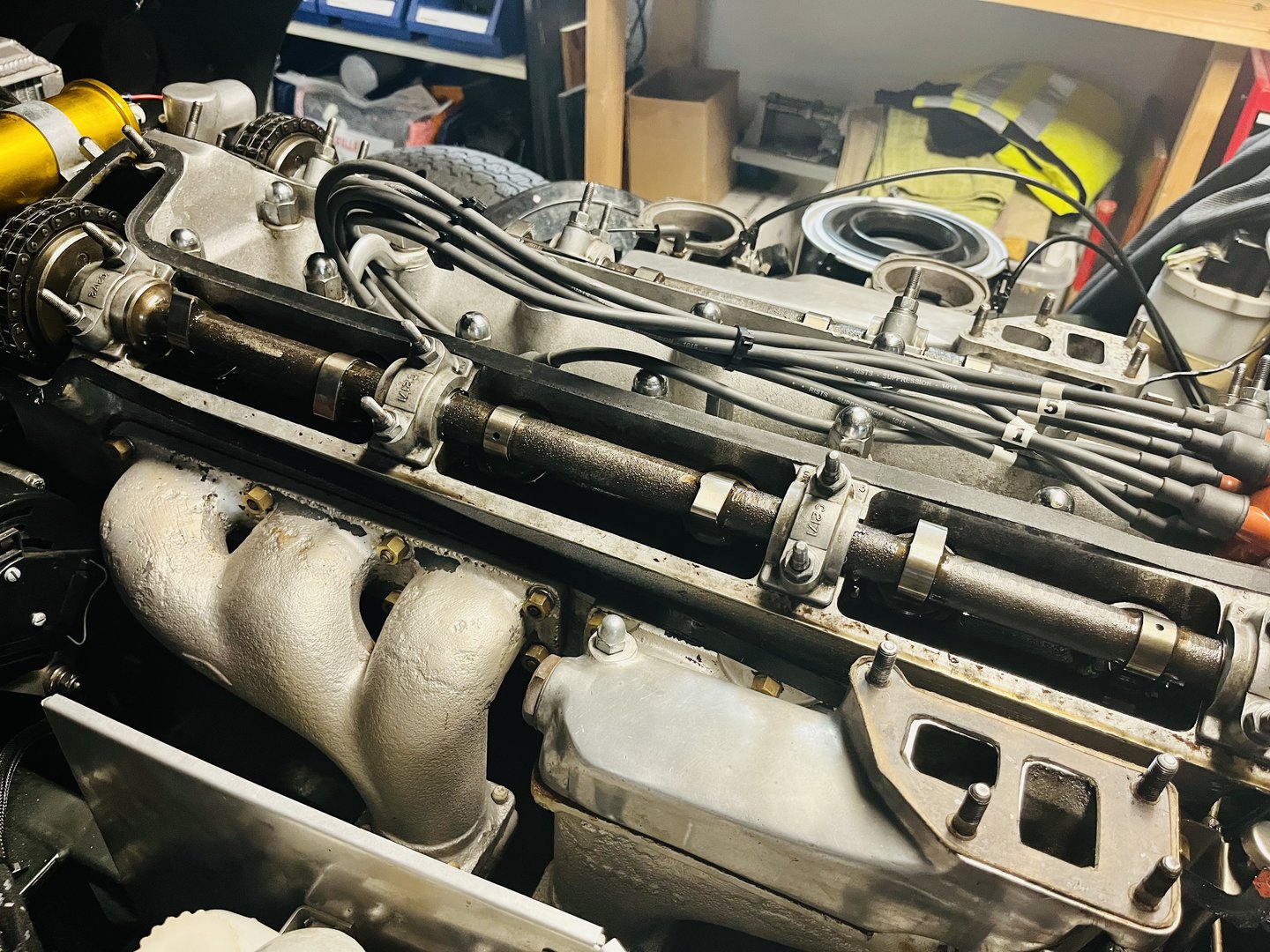

    Ellers bedrev undertegnede midtukemekking.
    Toppen som stod i før bilen havnet på verksted. Det vil si den som ikke er overhalt.
    Forgassere under overhaling.
    Ventiler sjekkes for skjevhet.
    Eksosmanifolden demonteres.

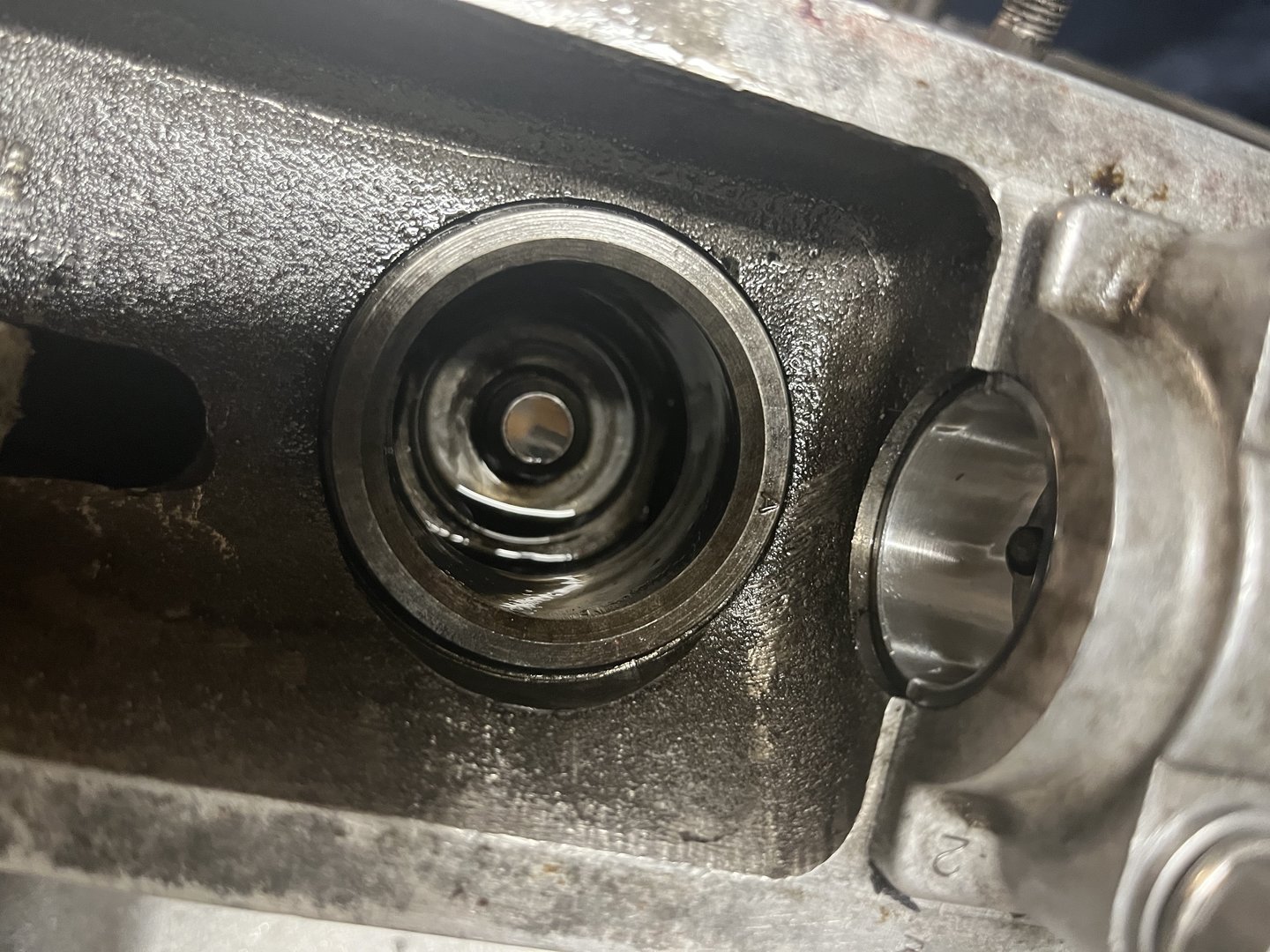

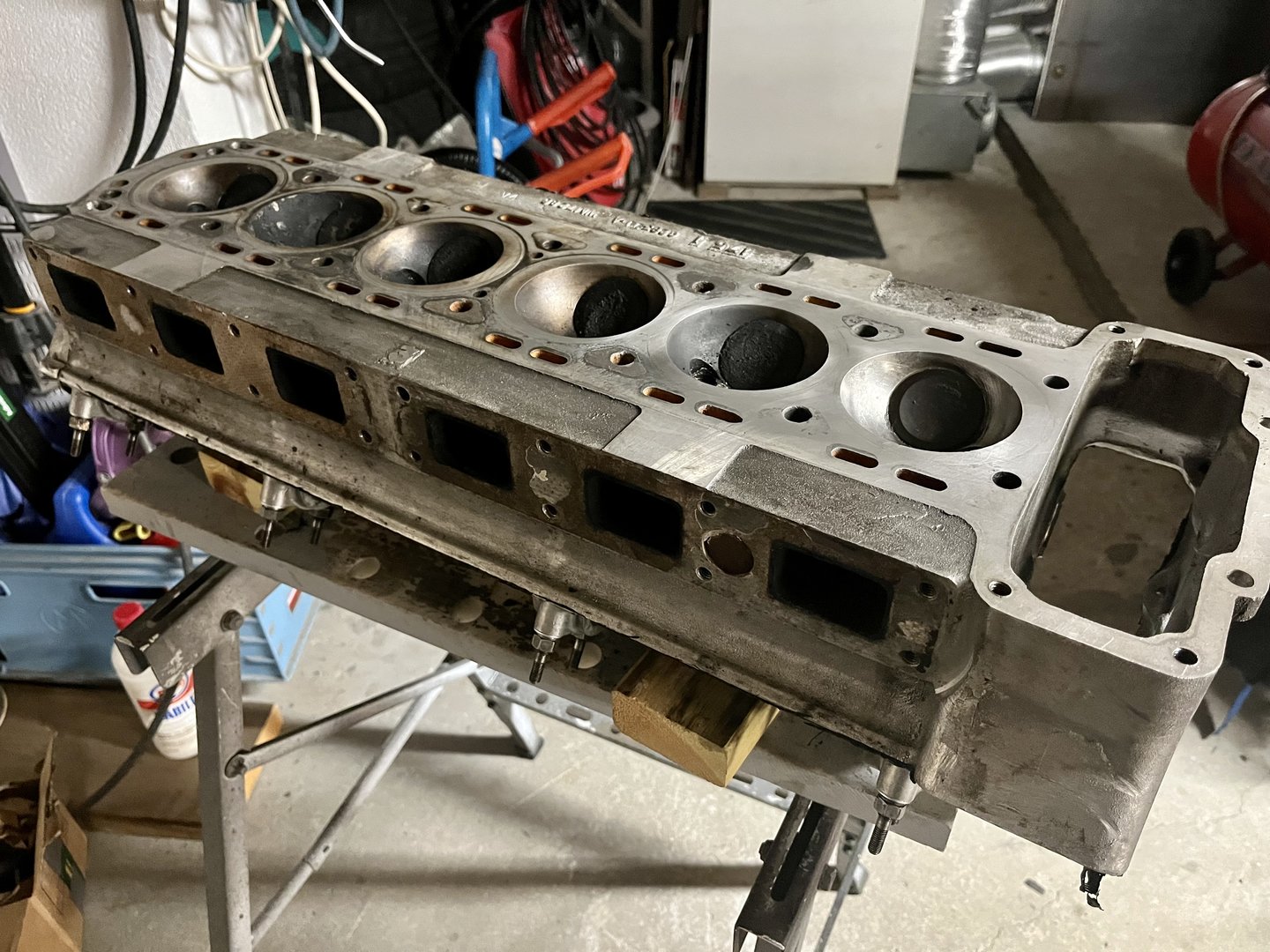

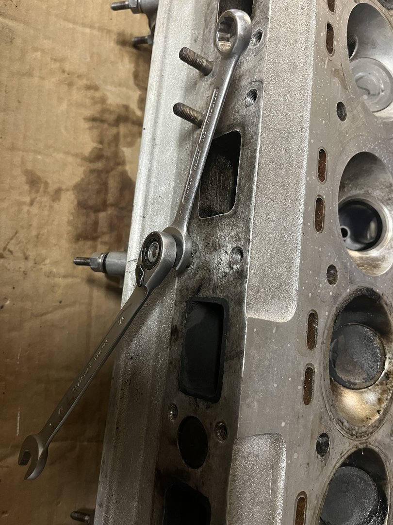

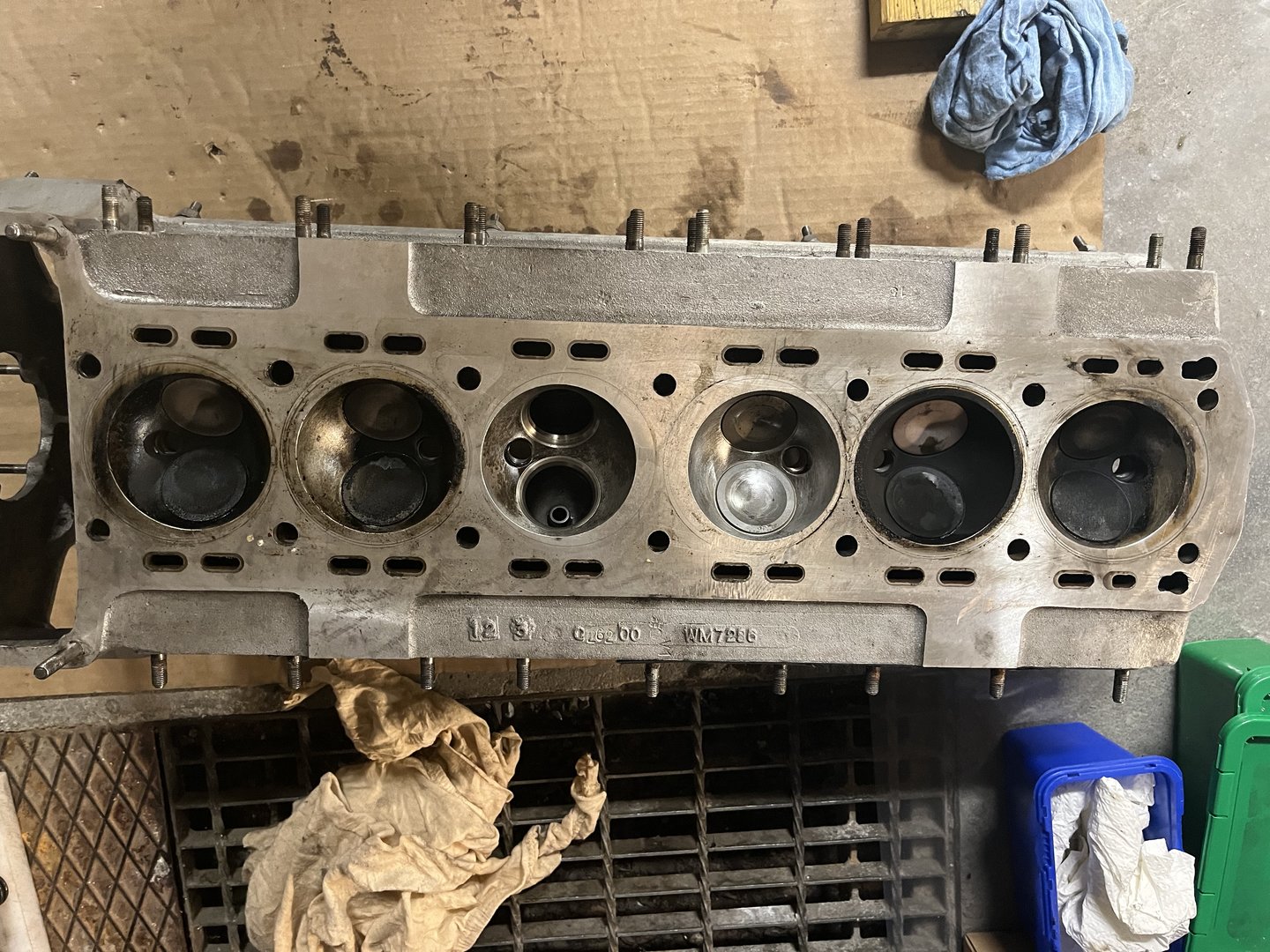

    Ellers har vi tatt av toppen i dag.

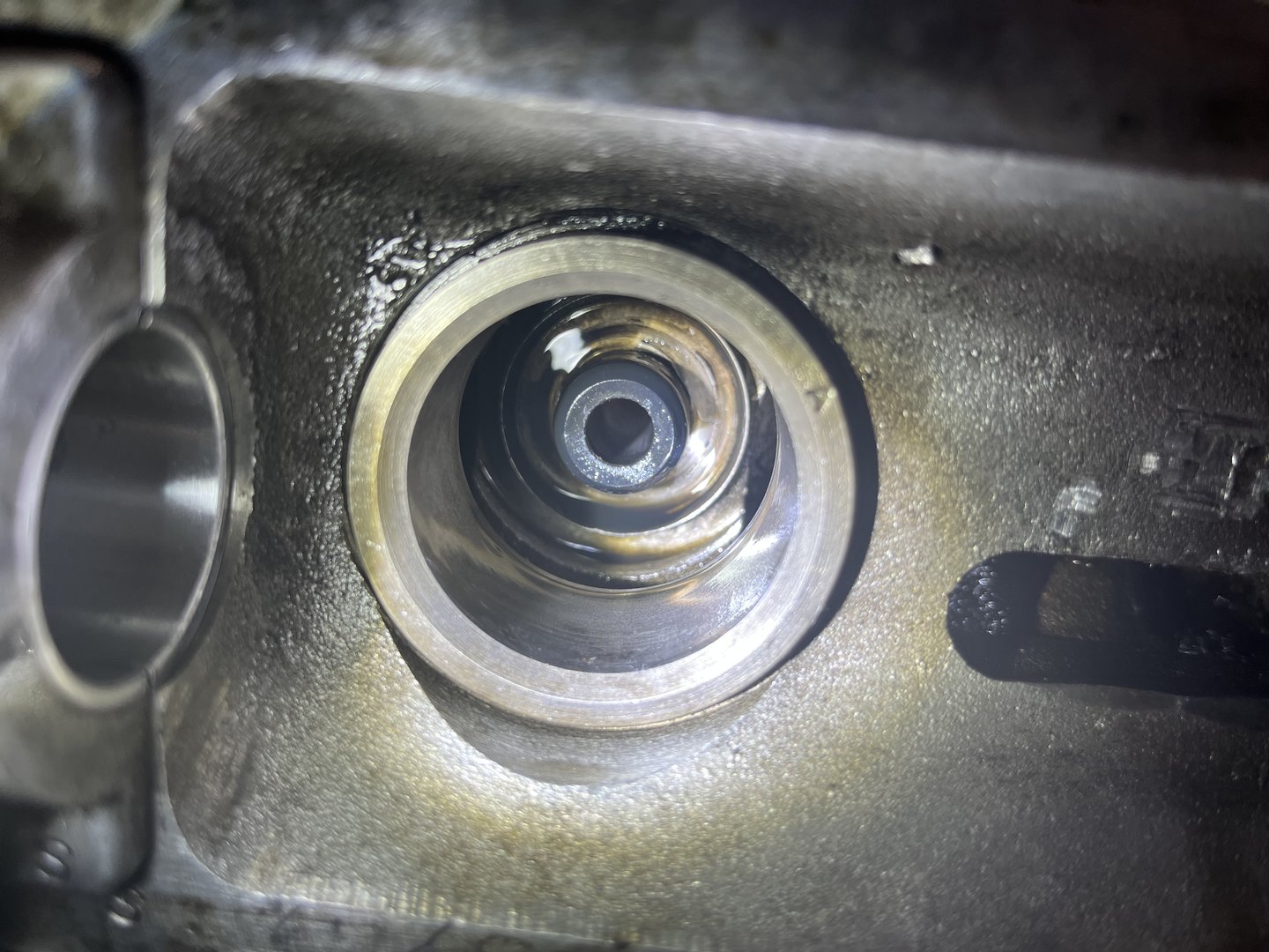

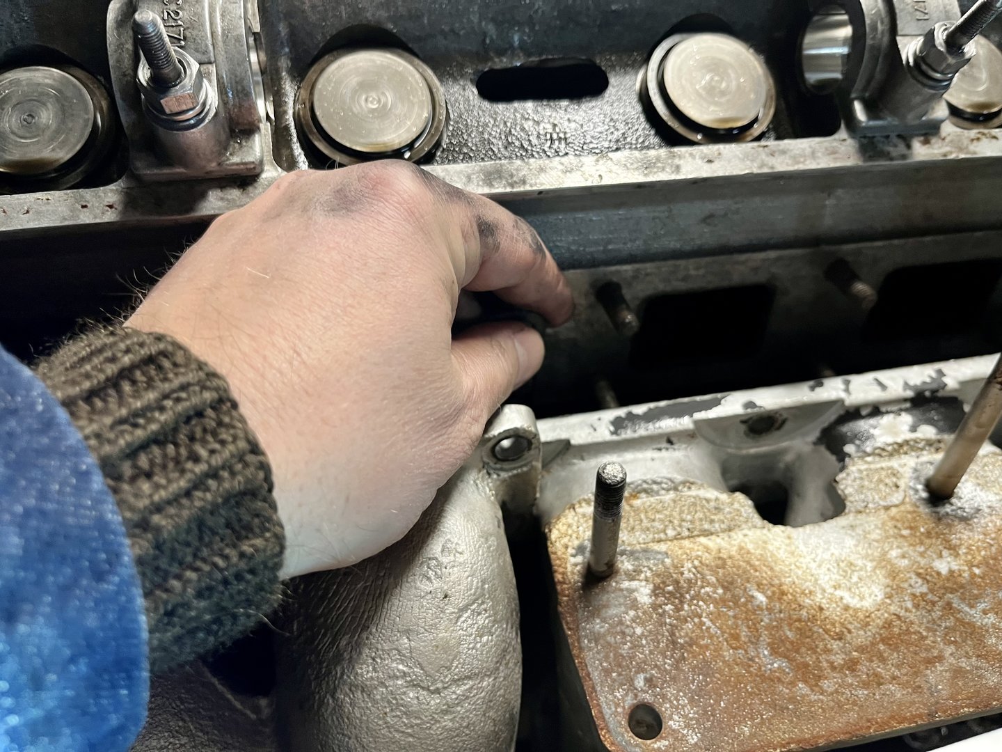

    Fjerde sylinder har en ventil som mangler foring, eller foringen har havnet på avveie. (Og ja, det har nok ikke vært særlig aktivitet på tredje sylindee heller).
    Slik skal det ikke være.
    Slik skal det være.
    Ene ventilen hadde enormt kast. Så mye at den kilte seg i foringen i de fleste vinkler, og kom igjennom på et fåtall (les: kiler seg på ca 330 graders rotasjon og lukker på 30 grader). Det var merke på motsatt ventil så det er helt tydelig at noe ikke har gått som det skal.

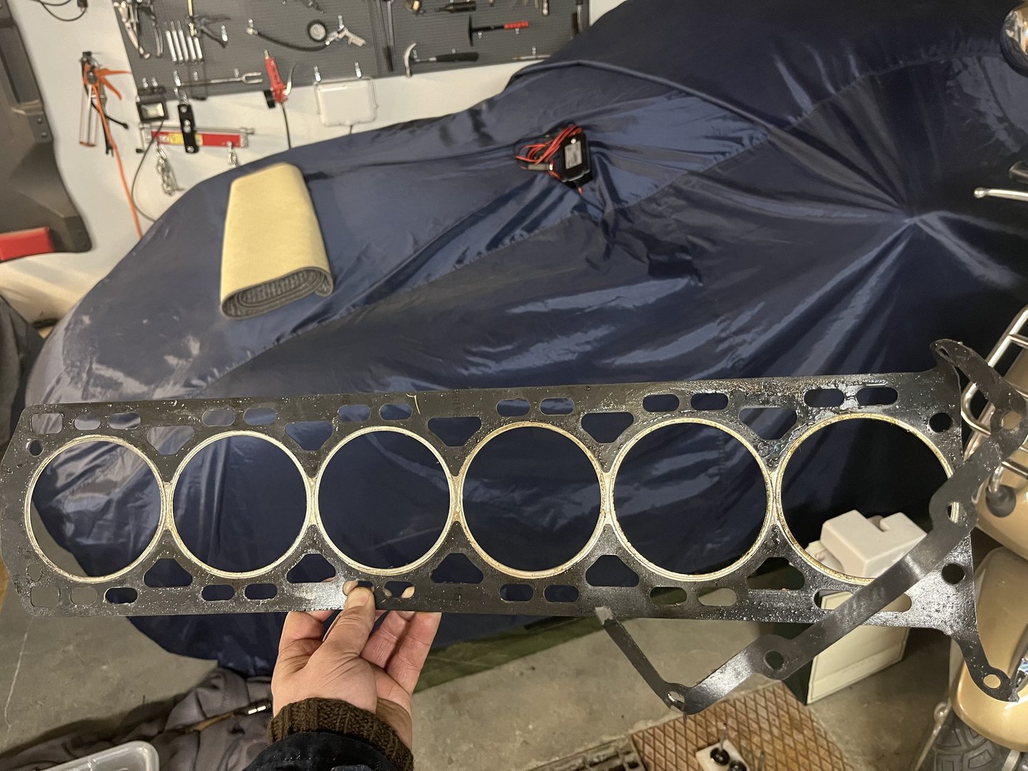

    Har noen brukt feil toppakning? Legg merke til avstanden mellom tredje og fjerde sylinder på blokka og tilsvarende (eller ikke) på pakningen.
    Helt konkret så har det meste av dagen (avbrutt av kaffe og boller fra Åpent bakeri) gått med til å skru ut 45-50 pinner og rense gjengene på disse. Bare for å sikre at vi ikke har dårlige pinner når alt skal monteres og er trangt som pokker. Enklere å ettergå alt nå som det er lett tilgjengelig.

    Ja det var ikke vanskelig å se på det bilde att den sylinderen ikke har virket. Blir litt våt i blikket av gamle biler. Gud veit hvor mange topper, blokker og manifoler jeg ar gitt kjærlig omtanke. Portet topper slipt ventilseter. Eneste jeg ikke har gjort tror jeg er slipt veiver og kammer. Blir litt nostalgisk av slike bilder, kjenner lukten her jeg sitter godt plantet i sofaen😁
