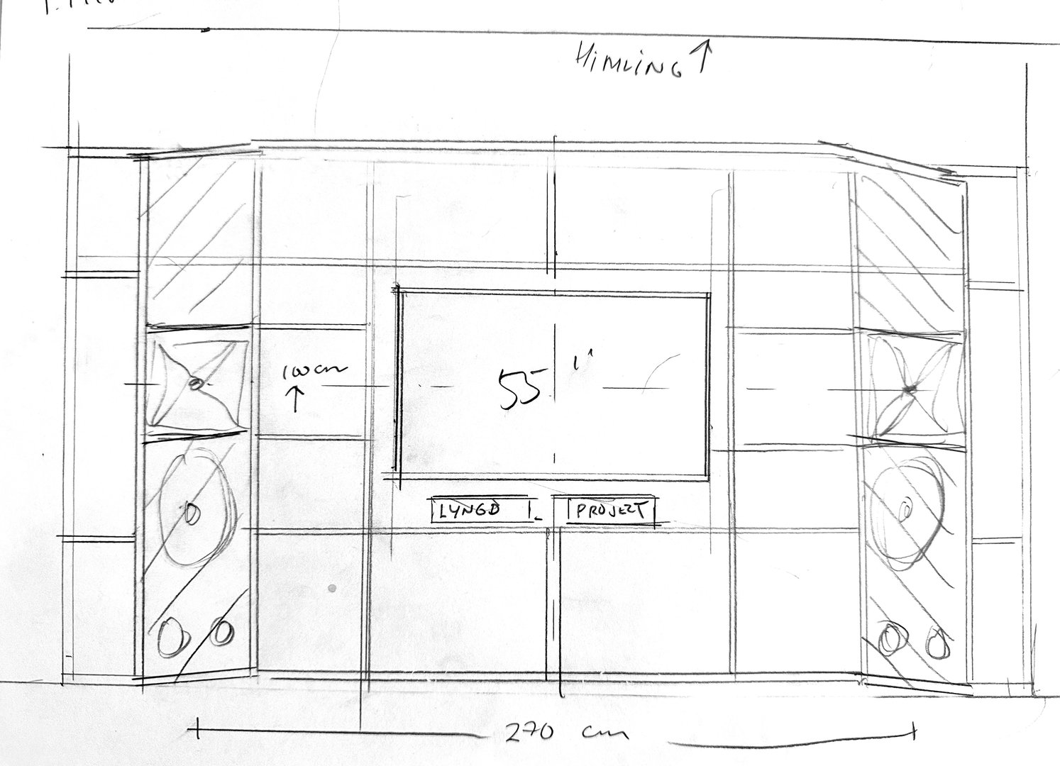

    Skal vi se. Messen fikk meg til å tenke selv.
    Man trenger litt drahjelp kreativt.
    Ingen har foreslått dette.
    Det enkleste er jo det beste. Litt toe-in knekk i reolen og voila:
    Forsterkern (med trigger) til bassene henger jeg flatt opp på en teknisk vegg bak TVn som sitter på en plate som kan svinges ut. Her kan jeg også gjemme router og annet rot.
    Hele høyttalermodulen vinkles 15 grader og kles med stoff hele veien opp (med unntak av hornet som er konegodkjent). En vertikal stoff stripe tar seg godt ut visuelt og ser ut som den er der av en grunn.
    Jeg ble litt overbevist i går om at 15 tommer også på lave volum funker fint. Dessuten er det deilig med beryllium punktkilde ned til 800 Hz.
    Og da klarer jeg meg med toveis og det blir ingen investeringer som svir. Ting er klappet og klart.
    Både toe-in og diffraksjon er løst 🎉🎉🎉
    Vis vedlegget 1063441
    Og da er det kanskje budsjett til CD transport?
    Vis vedlegget 1063444
    De vertikale feltene som da blir helt til venstre og helt til høyre, ser du for deg at de skal være like dype som det dypeste på den vinklede fronten ? Eller skal de være inntrukket og like dype som feltet mellom høyttalerne (?)
    For meg ser de perfekt ut for to stabler med LROY...

    Interiørministerinnen var ikke helt happy med reol som knekker i 15 graders vinkel så da må ingeniørhjernen finne en diffraksjonsfjernemetode. Har en idee bakerst i lillehjernen 🤭

    Jeg skal klare å lage 15 graders vinklingen med å gjøre den internt inni reolen med stofframme og stålwire.
    Både fruen og undertegnede blir fornøyd. Krever bare MYE mer av meg og Bakken 🤭

    Catchen var at hvis tegningen hans er sirka i skala, så er det ikke plass til 15"-18" på utsiden av M2'ene... :cool:

    Veldig grovt og overdrevet skissert så blir reolen rett og pen i alle kanter men det blir en liten knekk sideveis inni reolen mot TVn og da blir frua fornøyd.

    Trekk reolen ut langt nok til å vri de 15' du trenger... Blir bare "litt dypere" 😜
    Gjem allt bak frontstoff....
