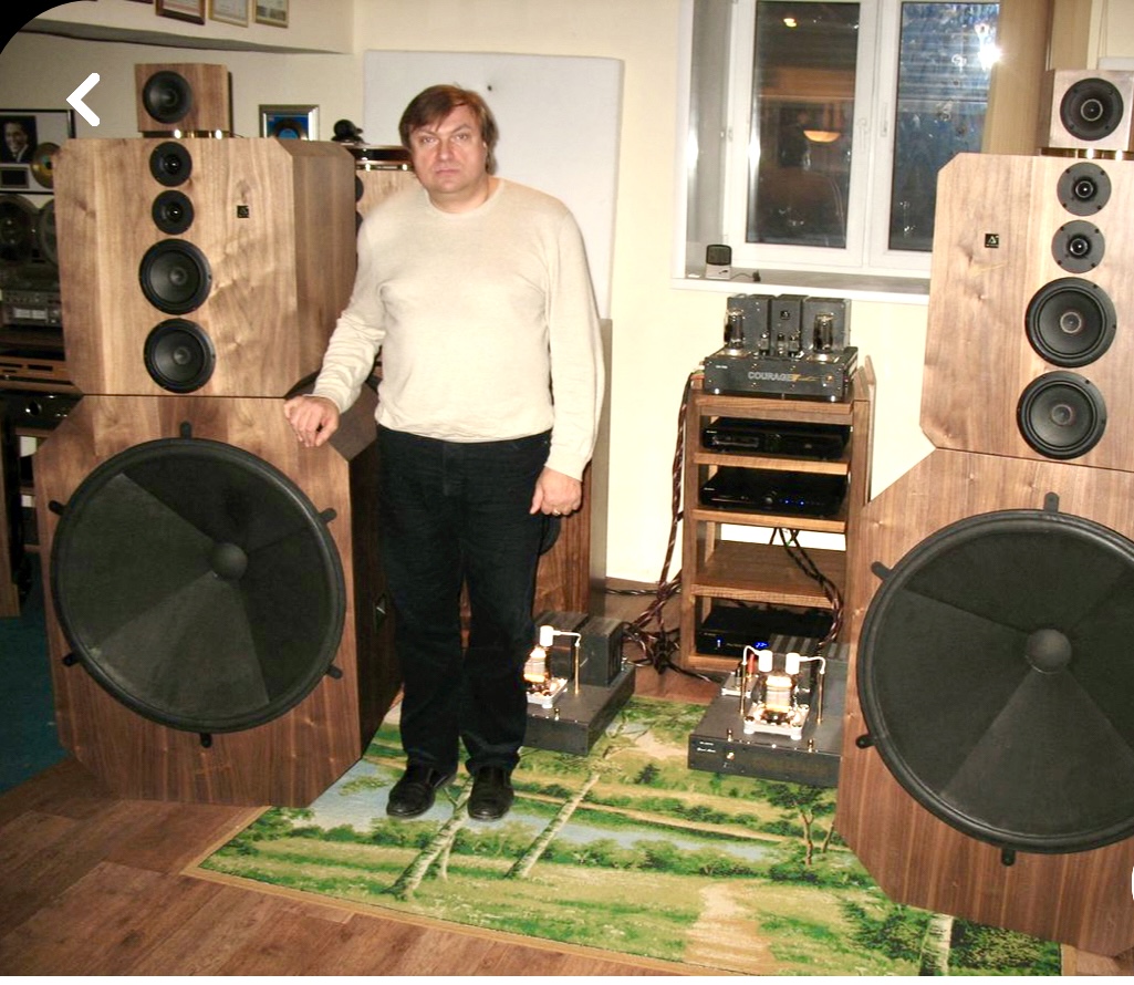

    Hva med dette da? 🤭
    Er nok ikke så god bass for han så litt trist ut 🙄
    Vis vedlegget 991953
    Tipper han er oppgitt over at kona på død og liv skal ha så sinnssykt svære høyttalere. Ikke synes han de er pene heller, og selv om hun påstår hun hører forskjell på alt mulig så synes han at alt låter likt. Egentlig ville han at de skulle hatt noen små høyttalere sånn som normale folk har, men så føler at han må respektere at kona har en sånn sær interesse.
    ufo
    12.02.2016
    2.029
    1.193
    er det i det hele tatt teknisk mulig å lage så store woofermembran med hifi ytelse?
    ePi
    10.04.2003
    1.650
    1.387
    Hva slags membrankonstruksjon snakker man om da? Sandwichlaminater med skum- eller honeycombkjerner?
    Snickers-is
    05.02.2004
    18.599
    17.303
    Utfordringen når ting blir stort er gjerne at man ikke har noe ønske om at det skal lages for å gå høyt i frekvens. Om vi tar litt mer ordinære størrelser så er det ca like lett å lage en 12" som spiller til 1kHz, som det er å lage en 24" som spiller til 500Hz. En 12" til 1k ville jeg nok typisk laget med en lett spole og et kantoppheng med lav vekt, medium slaglengde og moderat demping. Tilsvarende lett spider osv, og generelt holdt membranvekten dominant men ikke uforholdsmessig høy. Dette er litt annerledes enn typisk det man har i bakhodet når man konstruerer en 24". Til 12" ville jeg da kanskje holdt meg til 65mm spole, så da burde man kanskje hatt 4,5" spole på 24". De fleste 24" har 6" spole med ganske lang vikling og betydelig masse. Videre er kantoppheng til denne størrelsen typisk laget for slaglengde i 15-30mm området og da fort litt tunge. Spolen ender typisk med å bli den dominante massen. Man kunne også definitivt ønsket seg en kurvet profil, men jeg er veldig usikker på om dette er noe man finner massevis av i 24" membranverktøy. Det meste er nok konisk og derfor mer utpregede rene bassmembraner.

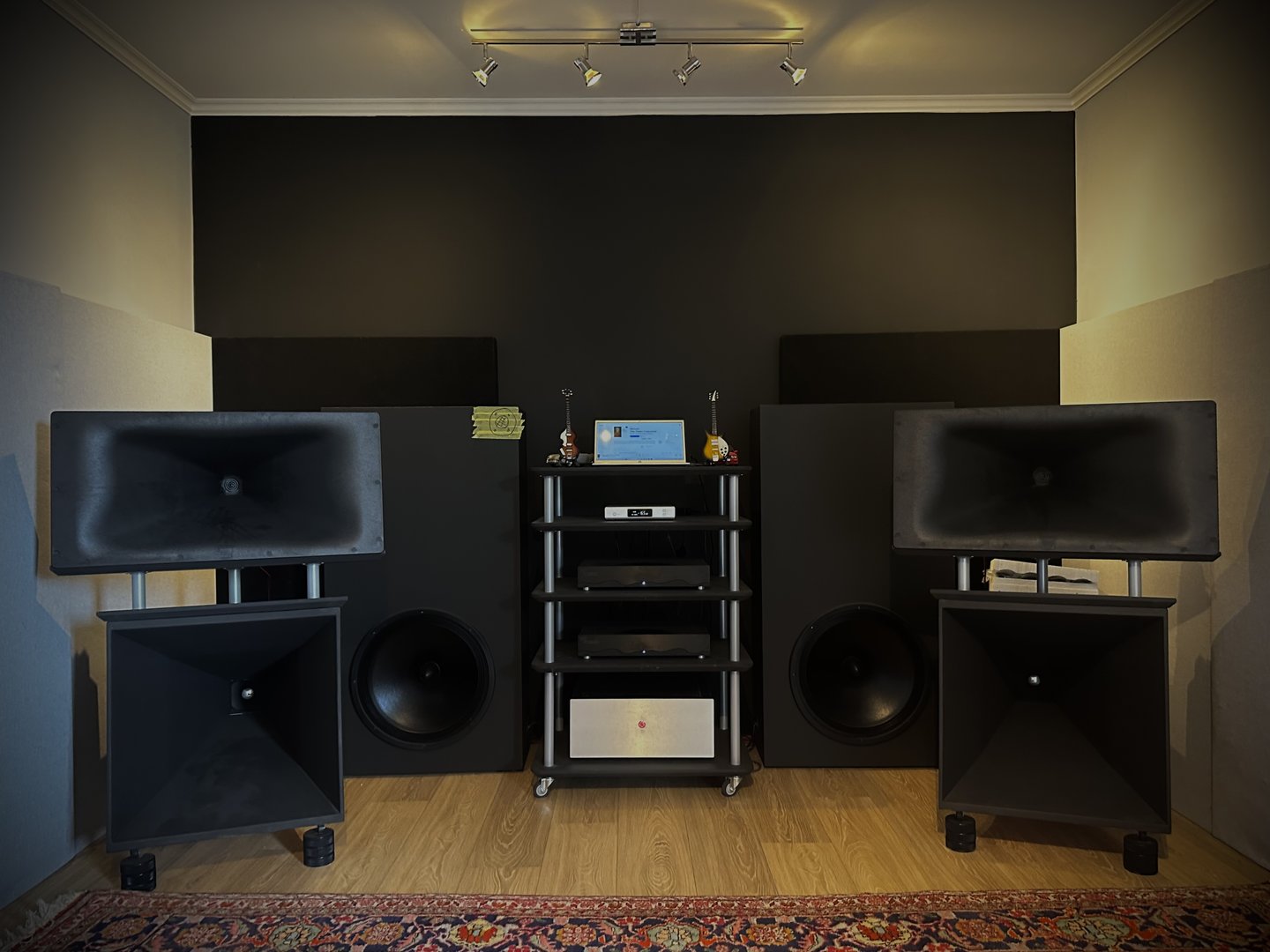

    Hva skal vi kalle dette da?
    «Bittelitt Hornlyd i et lite rom»
    Solide lukkede kasser på brutto 40x50x20 med asfalt, 1 kg Tec7 pr kasse, litt filt og litt ull

    Det er rimelig tøffe tak å komme med waveguiden i DXT og forhandle om fornylse av medlemskap i hornmafiaen... Jeg har prøvd...måtte dra JMLC kortet!
    Men dette står nok ikke tilbake for stor lyd! :)
    Stå på!
