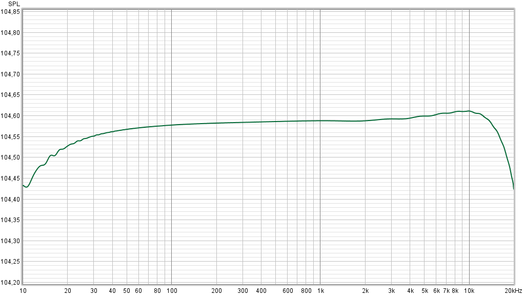

    Når man hører forskjell på DAC'er og sånt, er det muligens dette man hører ? Her er uansett responsen gjennom en DA-AD loop på min Yamaha LS9 miksepult.
    Vis vedlegget 804716
    Jeg skal lage en ny test der jeg skal prøve å kompensere for frekvensresponsen litt mer nøyaktig.
    Avviket i nivå er jo ikkje så dramatisk som det ser ut i grafen din. Om me seier at 1kHz er ref, så er avviket +0.02, -0.16dB.
    Så eg er ikkje sikker på at betre linearisering vil endre så mykje på sluttresultatet. Det er nok andre ting som bidreg meir til forskjellane.
