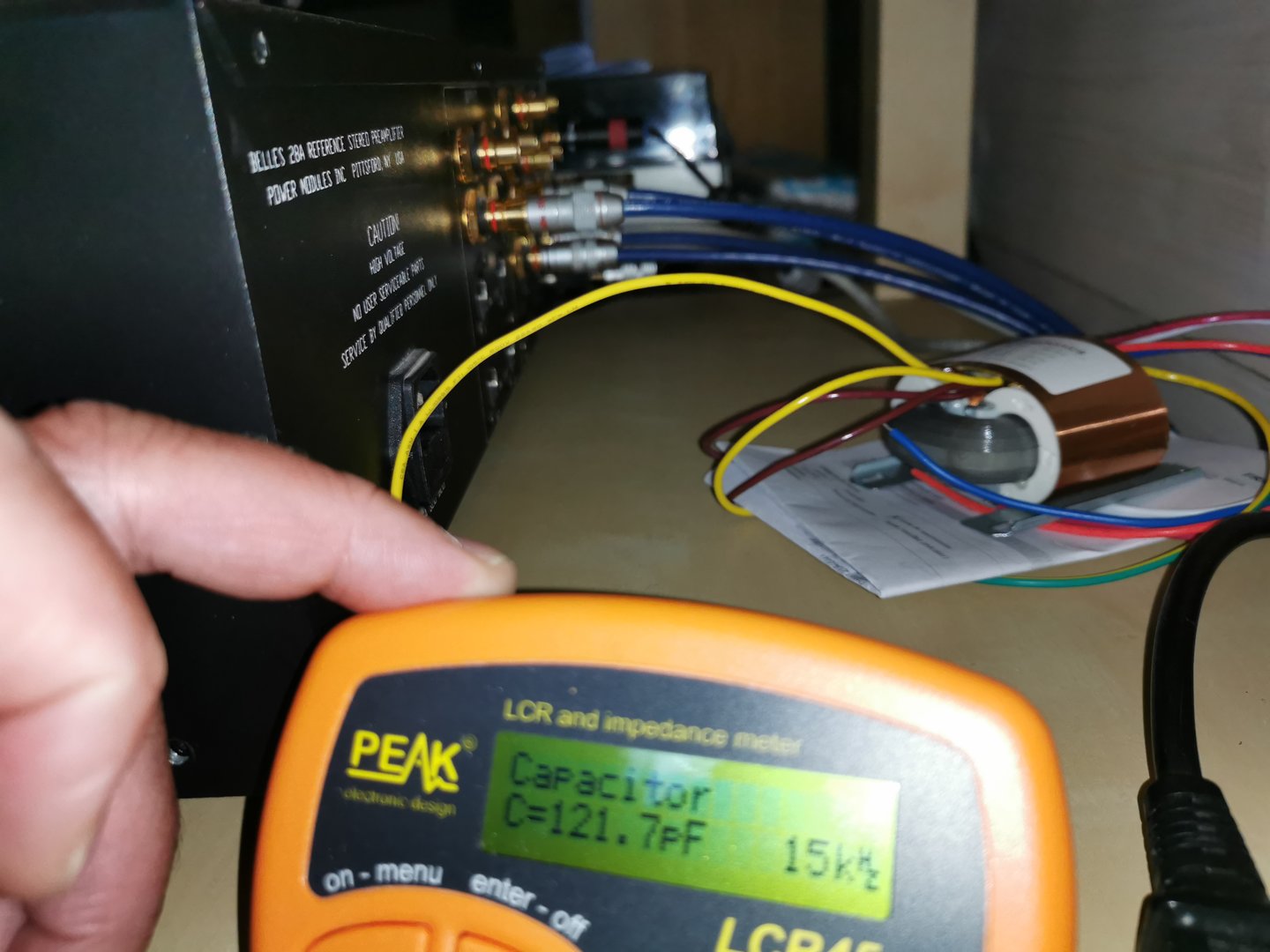

    Hvorfor låter sort lakris bedre enn Supra,
    LMC fat, Electrocompaniet OG andre sorte
    lakris snorer, når det er støy til stede?
    Kabelen er gratis, koster altså ingen ting.
    Kr 0,null.
    Peak LCR meter kostet ca kr 1000.
    Den billigste kabel oppgradering jeg har gjort.
    Så her er grunnen
    Vis vedlegget 732376
    Så får vi håpe at den kobber kledde duppeditten til høyre gjør at kabelen forskjeller uteblir selv med støy til stede på kursen.

    . Nei, den låt bedre fordi den måler bedre.
    Hvilke standard er det du tenker på?
    Målte en god del sort lakris og de målte mye forskjellig. Denne som jeg fant hadde lavest kapsitans.
    1m Supra hadde ca 220pF og gav resonansen en høyere amplitude.
    Denne sorte lakris kabelen er lenger men har allikevel lavere kapsitans noe som førte til lavere amplitude på resonansen som igjen førte til at f. eks de påtrengende S-lyder ble sterkt redusert.
    I teorien flyttes også resonansen også litt oppover i frekvens ved redusert kapsitans.
    Så sorte lakris snorer kan være så mangt.

    Siden de kablene (sorte lakris snorer) jeg målte målte forskjellig, er alle bortsett fra en da feilkonstuert? De var like lange.
    Jeg tror ikke det er mange s. k dyre audiofile kabler som er dårlig skrudd sammen.
    De aller fleste leverandører gjør en grei jobb.
    Alle er ikke som er som Paradox og de (han)
    brukte en "standard" kabel og støpsler
    dvs godkjent etter en EU standard.
    Har du målinger som viser forskjell i resonans med 220pF og 120pF?
    Hvilke frekvenser og amplituder snakker vi om?
