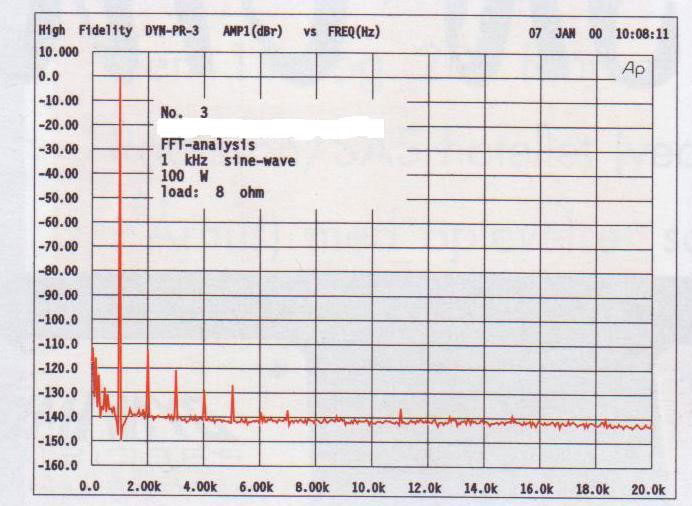

    Kom over en fin video om Parasound forsterkere. Lærerikt og interessant.
    7th harmonic distortion... Hmmm.

    Egentlig skammelig at jeg ikke har tenkt over at 7 harmonisk forvrengning er septimen nesten 3 oktaver høyere enn grunntonen. Det vil i praksis si at midbass og trommeslag kan produsere 7 harmoniske som ender rundt 1-2Khz som igjen vil si at vi ikke trenger all verdens volum for å kunne høre den.
    8x12_TOM
    Var litt interessant dette. Andre og tredje harmonisk var minst plagsomt mens det oppover ble verre helt til den dødelige 7 harmoniske.... Djevelen selv>:D
    Da hadde han nok likt forvrengningen i min forsterker
    Elementært, kjære Watson :cool: Bl.a. en av grunnene til at ALT er viktig i en høyttalerkonstruksjon, Eks. en framifrå diskant gir også hørbar forbedret bass. Og vice versa. Folk må snart få opp øynene (eller øra kanskje) for dette med overtomestrukturer og viktigheten av totaliteten.
    Artig tema dette.
    Og enkle regnestykker kan vise hvor djevelene inntreffer. De harmoniske 2, 4, 8 og oppover klinger fint fordi de er rene oktaver av grunntonen. En oktav opp er dobling av frekvensen. En halv tone opp er multiplikasjon av frekvensen med 1.05946304, og da ser vi at den 3.harmoniske treffer nesten eksakt på kvinten i otaven over, samme med den 6. i oktaven over. 5eren treffer nær tersen i samme oktav, bommer med ca 1/20 av en tone. Men altså 7eren kutter en liten septim med halv kvarttone. Det skjærer nok i ørene ja. 9 og 10 treffer bedre.

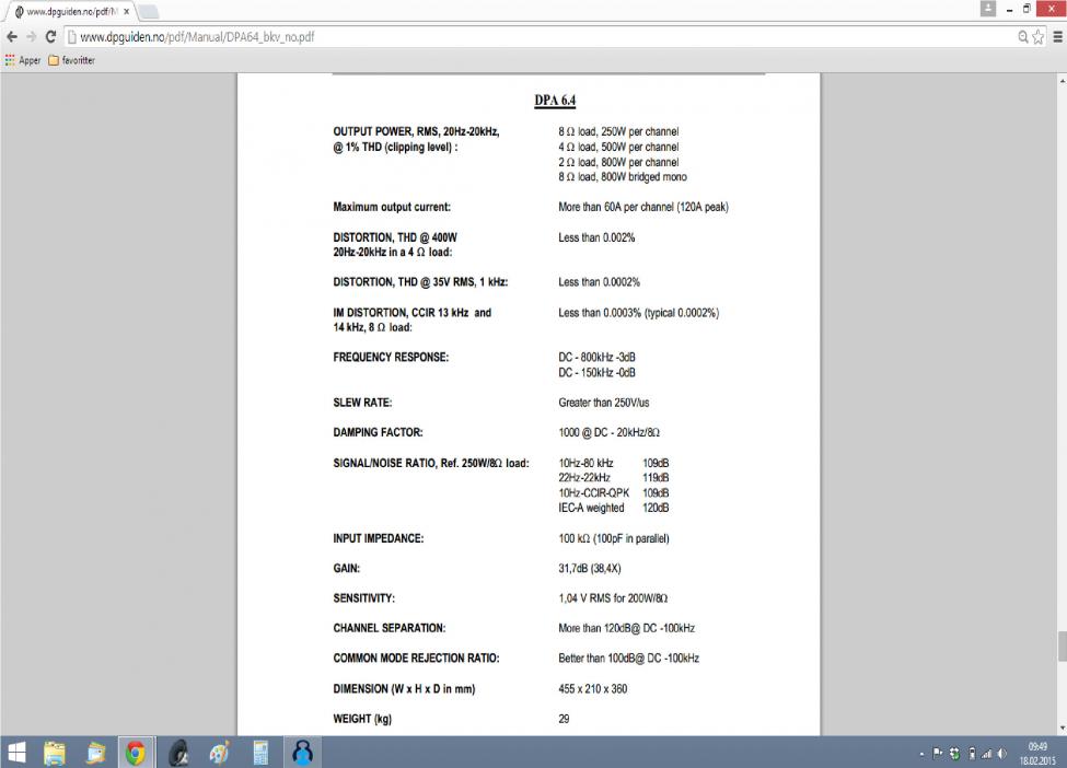

    Vis vedlegget 305795
    Imponerende lavt støygulv på den der Tor. Tror nok aldri vi får se de mest betydningsfulle målingene av forsterkere som er ved raske trommeslag med høyttalerlast hvor forsterkeren klipper litt og feedbackkretsen går bananas i toppregisteret og dermed slipper all forvreningning uhindret gjennom.
    Du som har aktiv deling og egen forsterker til mellomtonen kan nok lene deg tilbake å stole på at sinusmålingen er representativ. :)
    He he, takk Sherlock! Det finnes som regel en logisk og teknisk forklaring på de fleste lytteopplevelser bare man leter lenge nok. :)
    Artig tema dette.
    Takk!
    Husk at forvrengningen følger utemperert skala og derfor følger overtonerekken til instrumentene. Derfor treffer de ganske perfekt musikalsk sett.
    Interressant å tenke på for oss messingblåsere at de første overtonene ofte dekker over de høyere overtonene, men eksempelvis en klang vi ville beskrevet som presset vil ha mye overharmoniske og mindre grunntone enn en tone vi beskriver som fyldig.
    8x12_TOM
    Målingene er fra en gammel traver jeg hadde før - nemlig DP 6.4. Støygulvet var forresten fra måleutstyre de brukte.

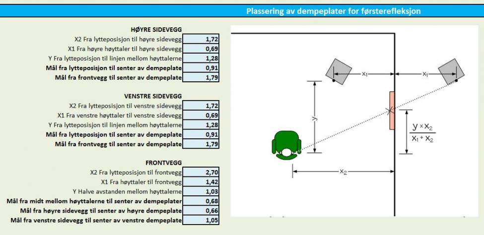

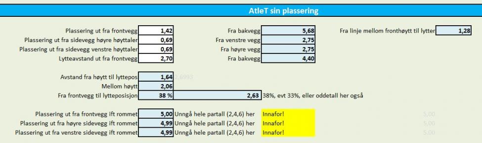

    Hva er det der for slags kalkulator, RoDa? Maxbo parkett? ;)
    _RoDa_
    06.02.2010
    13.858
    18.523
    Oddetallsnazikalkulator 8)
    Her er alle målene pr naziregler, AtleT. Men litt lengre fra sidevegger kanskje?
    Plassering av førsterefleksjonsplater også.
    Vis vedlegget 306728
    Vis vedlegget 306729
    Gull den kalkulatoren RoDa! :)
    Plasseringen på skissen var Cardas sin metode som jeg testet før oppussingen. Er faktisk flere år siden nå.
    Har plassert høyttalerene tett på sideveggen så jeg får litt ekstra gain og jevnest mulig group delay i bassen samtidig som utfasningen fra sideveggen kommer så høyt i frekvens at den ikke er noe praktisk problem. Har styrt hovedutfasingen fra frontveggen ned til 65hz der den gjør betydelig mye mindre skade enn fra 75hz og oppover. Målingene stemte ganske godt med den planen.
    Fikk en peak på 100hz som jeg trekker ned i Audiolense, men ellers tror jeg det er blitt ganske ideelt. Du må stikke innom å si hva du synes. :)
