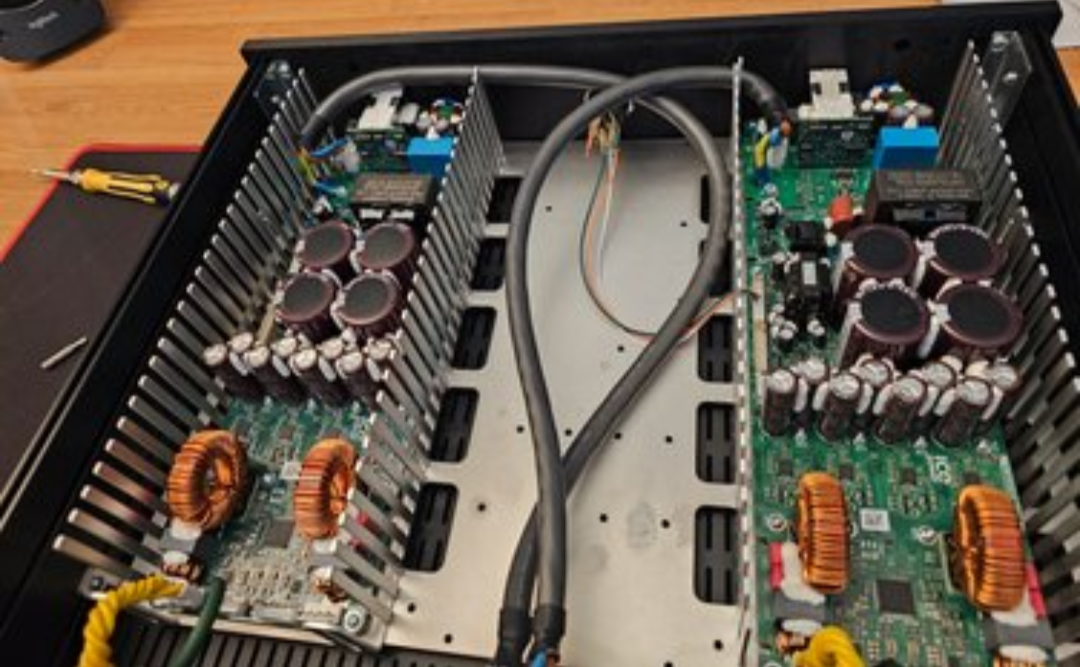

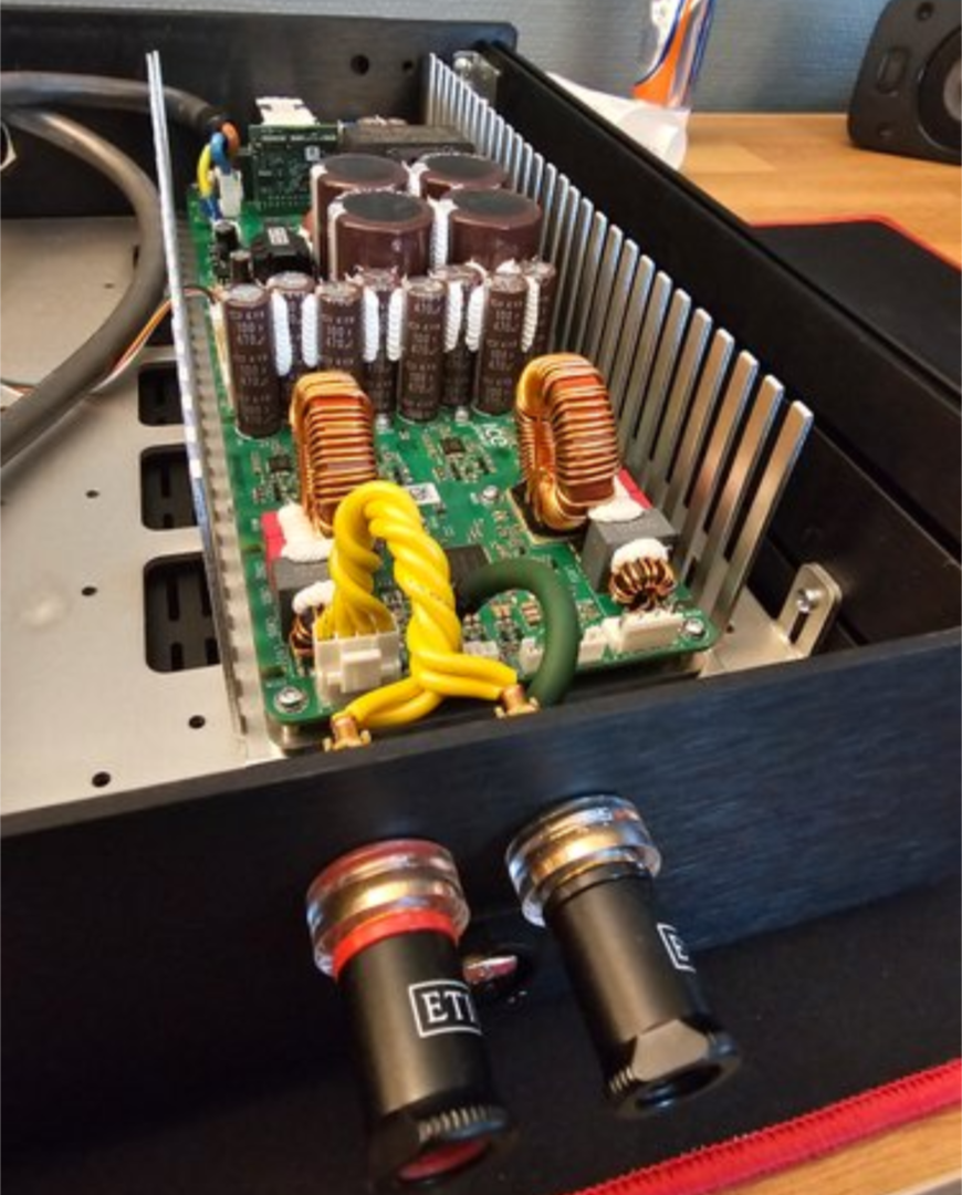

    Endelig ferdig hos Knedahl
    Det ble lagt til en del oppgraderinger også.
    Etter test i riggen til Knedahl med nyforsterkeren.
    Jeg spurte Knedahl om hvordan lyden ble:
    Den spiller som faen ,
    den spiller bedre enn testforsterkeren som ble brukt på Horten messa.
    Krystal klart, varmt og med endeløs tyngde.
