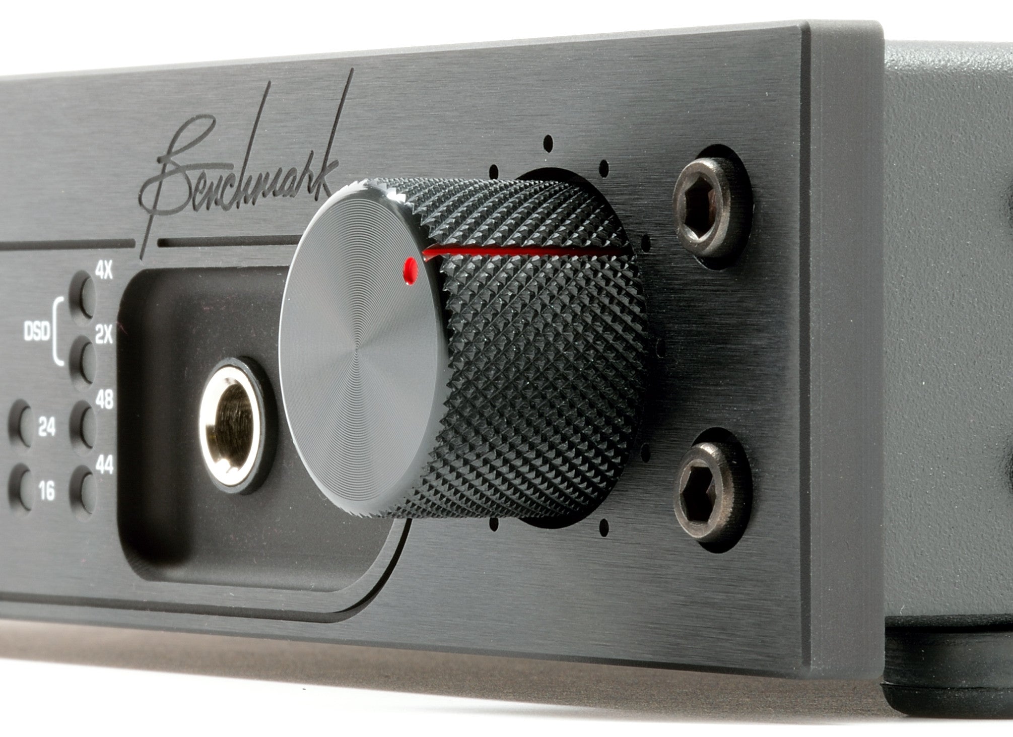

    Ser en del klasse d effektforsterkere har 2-3 gain-nivåer man kan velge mellom. Har Knedahl sine dette?
    Hvis jeg skulle brukt DACen som pre også, kunne det vært fordelaktig å kunne ligge i øvre del av volumkontrollen heller enn at man ligger nede på 10-15% (i frykt for tap av bits).
    Det hele rundt tap av oppløsning/bits ved volumkontroll kan vel oppsummeres ganske direkte og enkelt med dagens teknologi:
    Så lenge volumkontrollen ikke er designet av uvitende fjols, så er det ikke et problem. :cool:
    Ulike gain-settings på noen poweramp er for å kunne tilpasse forsterkningen i hele kjeden. Altså å oppnå at alle elementer i avspillingskjeden får operert i sitt beste område. Aka gain-staging.
    Merk at noen pre/DAC gjerne har utgangsnivå fra skarve 2V og andre opp til 10-15V i proffverden.
    -Man vil generelt unngå at elementer i kjeden enten opererer helt i nedre eller øverste del av arbeidsområdet sitt, og dette gjøres med å tilpasse nivåer/gain, sånn at man får ut i enden det man ønsker.
    For en ting er lavt volum, det er sånn sett like viktig å ikke kjøre en pre/DAC for høyt heller, da den jo fint kan klippe. Så, den gyldne middelvei er svaret.(y)
    I hifi-verden så er det nesten blitt en standard å legge seg på ca 21-31 dB gain i poweramp, varianter finnes, men de aller fleste ligger der mener jeg. Da kan man koble til "normale" signalnivåer inn(aka vanlige hifi-dingser) og det hele blir generelt ganske bra for de fleste.
    Dette gjelder uansett type eller klasse av forsterker.
    Uten å ha sjekket nøye så har jeg ikke inntrykk av at det er vanlig å kunne velge gain-setinger på klasse AB forsterkere heller.:unsure:

    Neida, i praksis er det nok ikke et problem i mitt tilfelle. DACen konverterer signalet til PWM og opererer i 35-bit, så selv på lavt volum skal det ikke være fare for å havne under kildemateriale på 16/24-bit 👍🏻
    Klipping på en DAC er nok ikke så aktuelt, de er jo i utgangspunktet laget for å kjøres med 100% volum/fixed. Men på en tradisjonell forforsterker kan det jo være et case.
    Nei, det er riktig at det er mer utbredt på klasse D enn på AB - men er en del AB som har variabel gainvrider.

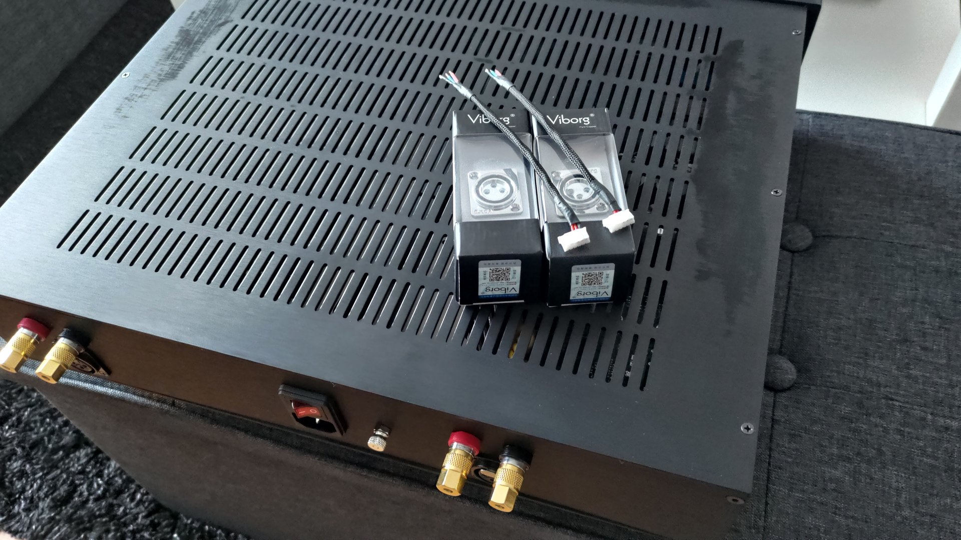

    Julen kom tidlig i år, må pynte litt på forsterkeren med pure copper rhodium xlr porter✨Blir ikke noe lodding før oppgraderte interne signalkabler ankommer.
    Neotech STDCT-24
    UP-OCC Copper Stranded-Core 24AWG Hook-up wire

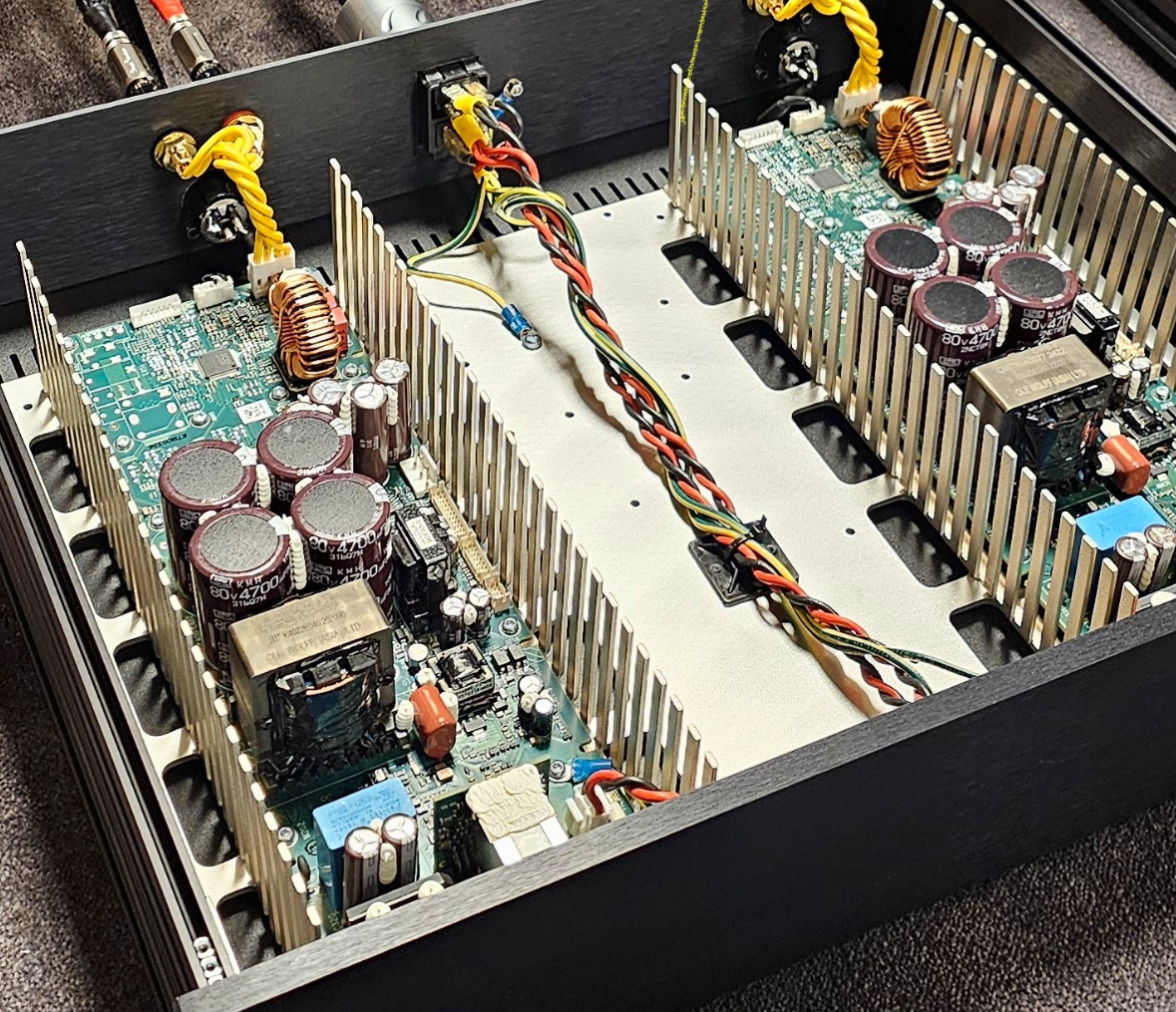

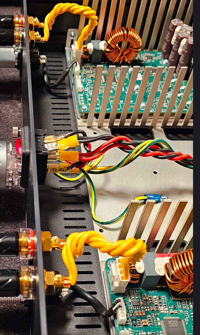

    Er det noen som har bilde av xlr bakside i forsterkeren? Gjerne tatt fra innsiden, for å se ledningenes kopling.

    Jeg har 2 x1200 as1 i samme kabinett. Limer inn svar fra Knedahl.
    Samme oppgitt watt i 8 ohm. Men 1200w i 4 ohm. Yepp hver kanal får da 1250w strøm.
    amason
    21.11.2017
    3.221
    2.611
    Ja fikk beskjed at jeg med to moduler får dobbelt med strøm, fra 700w til 1200w i 4ohm samt dobbel kondensator bank
