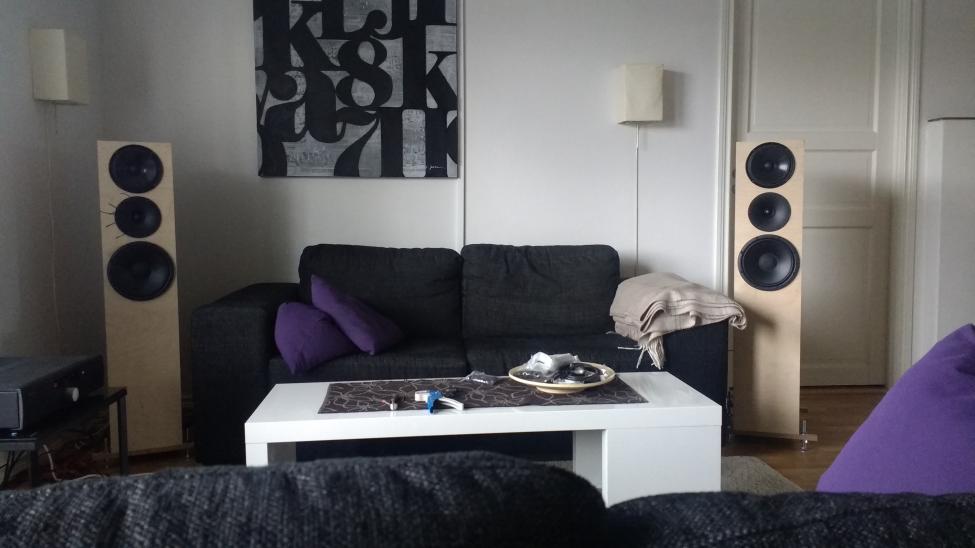

    Da har det skjedd ting her oppi Trøndelag. Fikk lagd noen kasser og satt inn elementene i dag. Driver og spiller på de nå.
    Låter knallbra fra første stund. Veldig fin diskant og utmerket mellomtone, bassen er der, men kan nok være preget av å ha 4x15 OB til vanlig :)

    Kult!
    Husk at de egentlig er designet for å stå ganske nære bakveggen for at hornet skal få litt drahjelp. Jeg vet ikke hvor mye klaring du har under, men det kan også eksperimenteres litt med.

    De står langt fra bakvegg, bruker noen klosser på 5 cm, kan lage meg noen i forskjellig høyde og prøve meg litt fram
