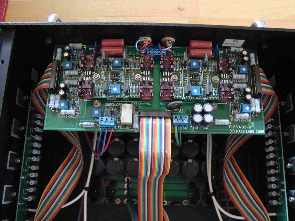

    Ang kommentaren fra vår danske "venn" om at skrukoblinger er en uting så skal Pass ha slike. Bilde hentet fra min X250.5.
    For øvrig er det vel ikke så vanskelig å se at det er en Pass labs klone du holder på med...

    Min klone får akkurat de samme skrutilkoblinger, montert på akkurat de samme steder.
    Men for å roe hordene ned , så skal jeg la være å fortinne ledningene, evt. bruke hylser !
