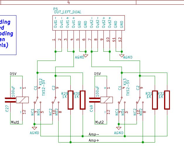

    Grov feil funnet !
    Hei :)
    Jeg har slitt utallige timer med å finne ut hvorfor jeg har hatt redusert gain i utgangs-bufferene i pre-ampen :mad:
    Disse skal jo være 1/1, dvs. utgangs-signal skal være likt inngangs-signal. Her har jeg hatt et tap på ca. 1.5dB. For å kompensere for dette tapet, var jeg nødt til å øke gain i UGS-modulene med tilsvarende,.... not good !
    Vel, feilen er en konstruksjonsfeil !
    Pre-ampen har to sett utganger. Man kan velge i menyen, om man vil bruke utgang 1, utgang 2, eller begge på likt. Jeg har hele tiden valgt utgang 1, og målt denne. Utgangene har hvert sitt muting-rele. Velger man utgang 1, muter utgang 2, og motsatt hvis man velger utgang 2. Hver utgang mutes med en 1K motstand til jord. Motstandene er der for å unngå "klikk" på utgangene ved aktivering av muting.
    Jeg har hele tiden brukt utgang 1. Utgang 2 ligger da mutet med en 1K motstand mot jord. Med andre ord : Jeg har hele tiden belastet utgangene (buffer-trinnene) med 1K mot jord !! Ikke rart bufferene kneler. Utgangsimpedansen blir også helt på tryne !
    Innrømmelsen kom i går fra konstruktøren, at dette var en konstruksjonsglipp. For å rette på dette, ble det anbefalt å sette inn en mye høyere verdi på disse motstandene.
    ELLER, bare aktivere begge utgangene i menyen ! Det siste har jeg valgt, da jeg ikke gidder å demontere hele pre-ampen for motstands-bytte.
    Jeg har nå redusert gain i UGS-modulene. (Rfb redusert fra 82K til 68K)
    Jeg har nå fått et 1/1 forhold i buffrene.
    Jeg har nå en total gain på 4.2dB (ubalansert).
    og ikke minst fått rett utgangsimpedans !
    Pre-ampen måler nå RIKTIG i de forskjellige trinn, og begge kanaler oppfører seg helt likt.
    Den tåler et inngangs-signal på 13V (1kHz sinus) før den klipper. Utgangs-signal ligger da på 6.60V RMS.
    skal det bli moro å prøve-lytte igjen ! :)
    Synderne:

    Hei :)
    ELLER, bare aktivere begge utgangene i menyen ! Det siste har jeg valgt, da jeg ikke gidder å demontere hele pre-ampen for motstands-bytte.Jeg har nå redusert gain i UGS-modulene. (Rfb redusert fra 82K til 68K)
    Synderne:

    Hei :)
    Quote fra konstruktøren:
    Hi Johnny,
    Right these resistors are not easy to replace, I agree...
    So yes just always use dual output as I am doing and everything will be fine.
    I personally think that this dual output feature has a very limited interest so not a big deal.

    Du fant nå feilen, men litt rart likevel - jeg antar du har outputmoduler med '389 i utgangen ... da står det en 22 ohm motstand i serie med utgangen..... den burde tåle å belastes med 1K, men..... er nå vel bare å "varme litt" og dra opp ene enden på de 1k motstandene - alt. bytt til 10k.... burde holde for å få det klikkfritt...

    Hei :)
    Dere er herlige altså :
    Når du har lagt så mye arbeid i alle de små detaljene, synes jeg at du skal ta deg tid å slenge inn en passelig motstand. I min pre-amp bruker jeg 100k på de ubrukte utgangene, det har fungert veldig bra.
    Du burde bare- bare-gjengen ! :D Dette er smd motstander som sitter på UNDERSIDEN av kortene, for sikkerhets skyld. De to siste sitter på oversiden av kortene, klemt mellom to releer, hvor man ikke kommer til, uten å lodde ut rele'ene.
    Pre-ampen må totalt demonteres for å gjøre denne jobben. Kommer jeg til å gjøre det, når alt som trengs er å aktivere begge utgangene menyen, og så save denne innstillingen for evig og alltid ?
    Me not think so ! :p

    Aha! Litt SMD...pytt,pytt..... men det gjør det jo bare enda morsommere :) Du er jo en kløpper med SMD, så da så :)
    Tegning og utlegg som jeg fant for UGS- Muse hadde vanlige motstander.....:cool:

    Arrrrghhhh !! :mad::mad::)
    R31 og R32 på undersiden av kortet.
    R29 og R30 på oversiden av kortet. Sitter mellom de to rele'ene til venstre. Begge rele'er må ut. Kortene er gjennomplettert for å gjøre utloddingen av disse ekstra grei ? Her har jeg vist dere kun den ene kanalen, må gjøres på den andre kanalen også.
    Nå må dere slutte for blanke f.......;) Hele pre-ampen må demonteres, men det var det visst ingen som fikk med seg ? Og hva er gevinsten ? DET vil jeg gjerne ha et svar på ! Jeg sover veldig godt, uten å gjøre dette, da jeg ikke ser gevinsten.
