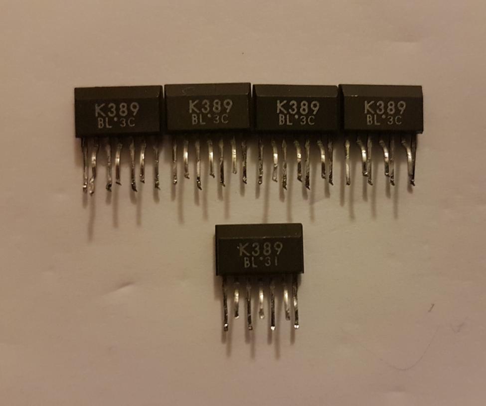

    I dag ble 36 utgangs-fets loddet UT fra det ene av de "gamle" utgangs-kortene. Heldigvis bare dette ene kortet som hadde fått inn-loddet transer. Her måtte jeg ty til loddegryta på jobben for å få de ut, her nytter det ikke med en vanlig loddebolt og tinnsugerlisse. Alle motstander ble klippet bort, for å få loddepunktene til transene ned i gryta. Alle loddepunkter ble flusset på forhånd for raskest mulig ut-lodding. En og en ble dyttet ned i gryta, og tatt ut med en nebbtang. En transe glapp ut av tanga og havnet i gryta. Ble liggende der i ca. fem sekunder, før jeg fikk vippet den ut. Har denne overlevd seansen, så må de være meget robuste !
    Uansett, alle blir målt ut på nytt for å se om de fortsatt lever, og holder spesifikasjonene (matchingen).
    Har fått målt ut disse transene på nytt, og de er like gode, og holder spec. Til og med den som havnet i gryta i fem sekunder har overlevd! Robuste transer dette her :)
    Lodder inn utgangstranser til utgangskort Nr.3 ila. helgen.
    Samler også på org./brukte og NOS Toshiba dualfets. Var heldig å få kjøpt fem stk. 2SK389BL av Bambadoo som har sittet i en Primare. Greit å ha !
    Takk for handelen.

    "Rivstart" på jobben etter ferien ! Ordrene strømmer inn på våre nye prosjektorer :) . Når man banker skitten ut av en mega storprodusent som Sony, så er det bare "gørskøy". Heia Norge, heia Østfold, vi kan elektronikk her på berget også ! :)
    Blir liten tid/ork til mine prosjekter akkurat nå, men litt får man gjort ;)
    Vis vedlegget 451473
    Takk for handelen.
    Mvh.
    Johnny
