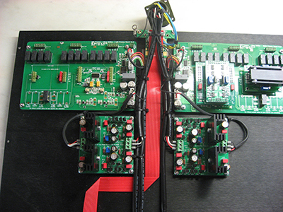

    det har vært stille ganske lenge i denne tråden. Det betyr ikke at det har vært jobbet i mellomtiden. Men, postgang over Atlanteren, utlegg og bestilling av nye kretskort, målinger og tilpasninger osv., slike ting tar tid.
    Et UGS-modul med adapter-kort ble sendt over Atlanteren for tilpasning. Kretskortene måtte modifiseres såpass mye, at jeg valgte å få designet nye. Jeg orker ikke å leve med slikt som vist på bildene under, selv om det virker.
    Adapter-kort:
    UGS-modul:
    Ny layout ble laget, og nye kretskort ble bestilt :) Kortene er nå perfekte, uten noen modifiseringer. Målinger ble gjort:
    THD:
    Noise floor:
    Kommentar til målinger:
    UGS THD spectrum, at 1Khz, 1V output, and the noise floor, two major 60& 180Hz spikes are my lab power supply, noise is almost at the limit of my Clio system, less than -120dBV. THD is very low at 0.004%, and K2 is higher than K3, which always sounds better.
    To resume this UGS gain stage is almost perfect ;)
    6.6dB (SE), 13.2dB (BAL)
    Vel, nå i kveld ble de endelige UGS 6 modulene satt inn og justert i selve pre-ampen:
    Alt gikk greit, og det måler riktig :)
    Slik ser min arbeidsplass ut (kjøkkenbordet)
    Kona fikk spisestue, og jeg fikk kjøkkenbordet permanent ! Grei deal ! :cool:
    Utførlige målinger vil bli gjort hos Armand i det nye året. Setter snart på lokket for godt nå ;)
    God Jul til alle !

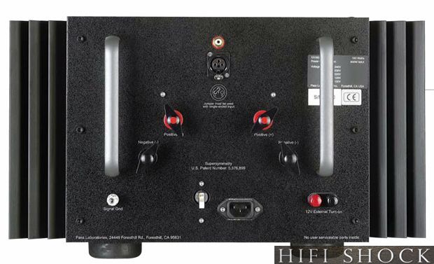

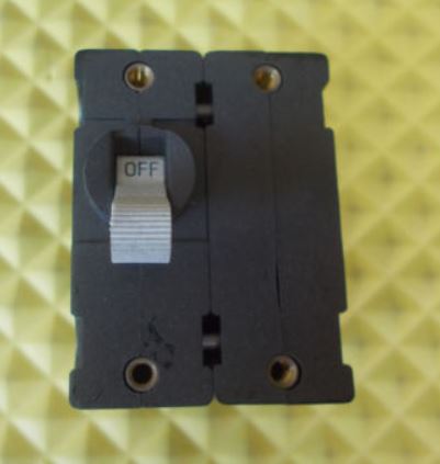

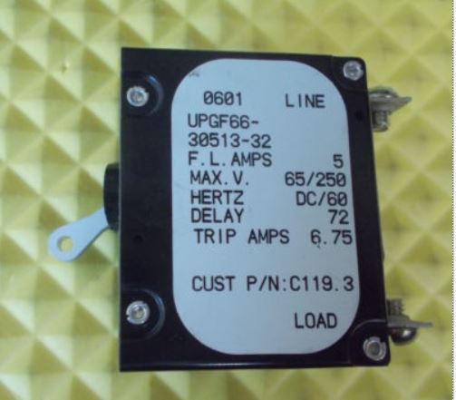

    Da fortsetter jeg med å bygge disse Kl.A monstrene. Pre-ampen er nå ferdig, og skal nå for en siste måling hos Armand.
    Har alt jeg trenger, men har lurt en del på hva "papa" har brukt som 220V AC mains bryter ? Har studert lenge på dette, men har nå funnet det ut .
    Bildet viser en tidlig versjon av XA 160.5, men jeg går for denne versjonen. Vel, det er ikke bare en bryter, men heller det vi kaller en automatsikring.
    Har nå bestilt 2 stk. "new old stock" fra USA.
    Tror dog han har benyttet en en-pol versjon av denne (trengs ikke mer i USA ?). Jeg har bestilt to-pol versjoner som må til i Norge.
    Alle terminaler, håndtak og AC-inlet blir eksakt som vist på det første bildet. Det ligger klart her :)
    Mvh.
    Vis vedlegget 475817
    Vis vedlegget 475819
    Vis vedlegget 475820
    Vis vedlegget 475821
