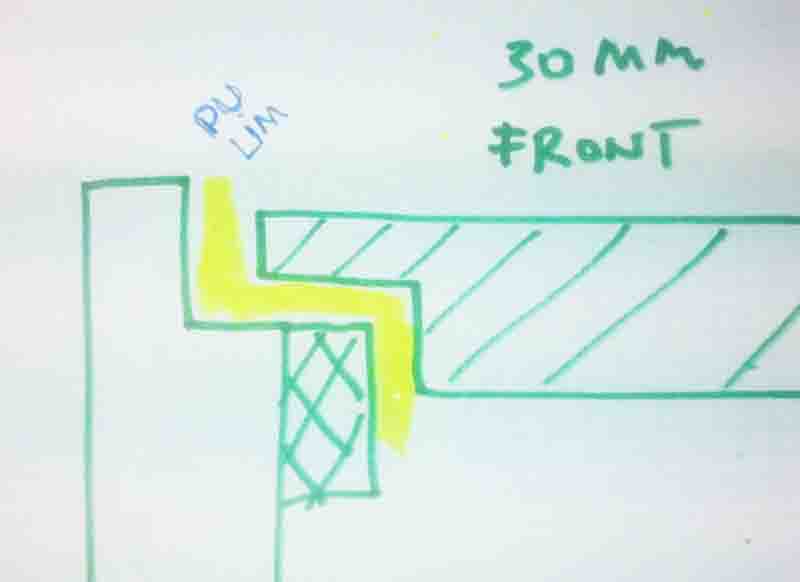

    Funderer på dette med demping og avstivning. Jeg har en kraftig 30 mm MDF plate midt i kassen (med runde åpninger i).
    Kassen er ellers svært solid bygget i 2 lag MDF, 18 + 18 tror jeg.
    På alle veggene inni har jeg limt på 3 mm bitumenplater fra Biltema.
    Når jeg ser på denne Westlake monitoren inni så er avstivningen modera. Det er kanskje nok?

    Det er gjerne mulig å komme unna med mindre avstivning, slik som Westlake. Men Westlake har nok målt resultatet av mange avstivninger før valget falt på den som benyttes. Det er ikke en luksus du har med DIY, og dermed ender du gjerne med "for mye" er bedre enn "for lite".

    1) Inni er den som nevnt dempet med 3 mm asfaltplater
    2) Avstiveren er på hele 30mm
    3) Vurderer å gå over hjørnene inni med akrylfugemasse slik at det blir en trekantfuge på 1x1 cm, mulig det reduserer bølgene inni som en rett vinkel kan lage?? Eller bortkasta arbeid??
    4) Jeg skjønner meg ikke på knakke-testen, aner ikke om det er bra eller ikke??
    5) Demping inni med glava/aqustilux/saueull etc kan jeg seff prøve meg frem med
    6) Så skal jeg (Jan B he he), frese en estra frontplate som skal være avtagbar slik at jeg kan leke med forskjellig design. da blir frontplata tilslutt 5 cm!!! (30 mm + 18 mm). Enten lager vi den i kryssfiner og beiser og lakker i samme finish som hornet. Eller så trekker jeg den med antrasitt skai som matcher fargen på driveren.
    Innspill

    109
    I forhold til stående bølger: Bortkasta arbeid.

    Leif: joa men det er viktig å jobbe parallellt med planlegging, hastverk er lastverk
    Espen: tenkte det, hva mener du om de andre betraktningene? Når jeg har limt på den eksisterende fronten med D4-PU lim sitter den forever.

    Synes de andre forslagene er gode.
    Avstivning på midten er nødvendig, også for å stive av frontplaten (som er "tynn" midt på).
    Dempning med asfaltplater er IMO et must på såpass store kabinetter. 2 sammenlimte 12 mm plater (slik du har) er - utfra et dempningsperspektiv - bedre enn en massiv 24 mm plate.
    Forøvrig er Glava det mest effektive dempningsmaterialet. Billig er det også. Såfremt du orker det at det støver og klør litt når du kutter det, funker dette bedre enn acoustilux eller ull.
    Det som kan være bra, er å lime et lag med filt (Biltema) utenpå alle innvendige overflater før du legger inn Glava. Det har jeg gjort med de nye E145-kassene mine.
    Et godt utgangspunkt for testing av ulike mengder Glava: 10 cm på alle vegger, unntatt frontplaten. Mer dempningsmateriale gir mindre respons 25-40 Hz.
    Du må ikke finne på å kappe kassa. 155 liter netto er litt snaut for 2x 2226 (med med eq er det greitt). For 1x 2226 (eller BD15) er 155 liter helt fint. Men husk at du da må regulere lengde eller antall på portene.

    Flott, da har jeg en plan.
    Hva er hensikten med filt-løsningen?
    grelv
    21.08.2007
    515
    109
    Enda litt bedre dempning av stående bølger og panelresonanser
