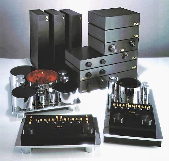

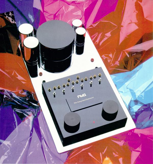

    Da bruker en bare SMA
    TIS,en glimrende forsterker,noe av det beste jeg har erfart.
