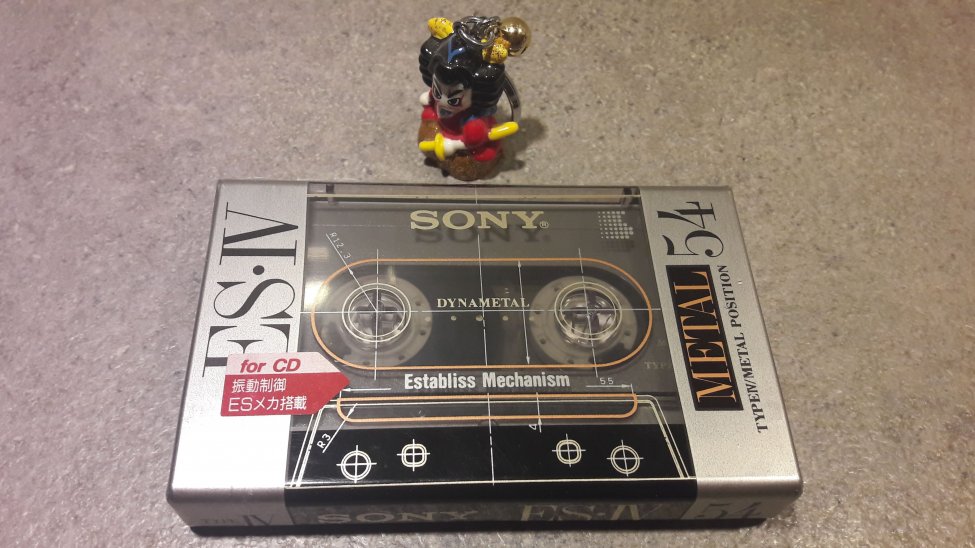

    En av mine favoritter. ES kassett til Sony ES selvfølgelig:cool:

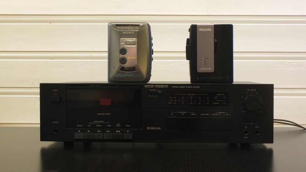

    Det har vært mye plate og CD spillere innomhus de siste mnd så det skal bli godt å jobbe med kassettspillere igjen. Ingenting fancy men man kan jo ikke klage. 150,- tilsammen.
    Vectoren ser ut til å ha mekaniske pianoknapper men det er faktisk motorisert hodeblokk (?) på denne. Ser ut til å være en tidlig Tanashin mekanisme? Ikke så altfor mye metall i svinghjul men noe er det iallefall..
    Ser ut til å være lite brukt med tanke på slitasje på hode og roller. Meget pent chassis i tillegg. 1986 ifølge motoren og disse ble vel produsert ifra 84-88 ifølge nett. Virker fint men en god del W/F og symptomer på slitne belter.. Men skal nok få denne opp og gå igjen.
    Sonyen har derimot hatt et hardt liv. Mye slitasje.. Får se hva man får til med dette. Jeg liker egentlig ikke å jobbe med disse da det er mye bittesmå deler og plast som gjerne synger på siste verset.. Sjelden jeg får de opp til noenlunde standard igjen men jeg skal nå prøve.
    Phillipsen ser faktisk så godt som ny ut.. Byggekvaliteten er hus forbi Sonyen i tillegg.. Har tro på denne.
    Alle virker sånn noenlunde.. Så det er håp. Nå håper jeg bare på det vanlige trønderske sjitværet slik at jeg får samvittighet nok til å sitte inne og skru på disse..

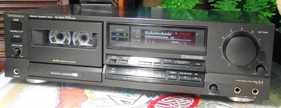

    Og nå kommer det inn et nytt deck også:D, en Technics igjen:eek:, men denne gang en single capstan og direktedrift. Ser denne for meg som en ypperlig arbeidshest når det gjelder avspilling. Men den har permalloy hoder så vi får se om de er ok. Selger påstar at alt fungerer perfekt, men det har jeg hørt før. Nye permalloy hoder er det også mulig å få tak i. Den har veldig gode omtaler på Tapeheads, og Alex (A.N.T Audio) er også glad i disse modellene fra ca. 1990.

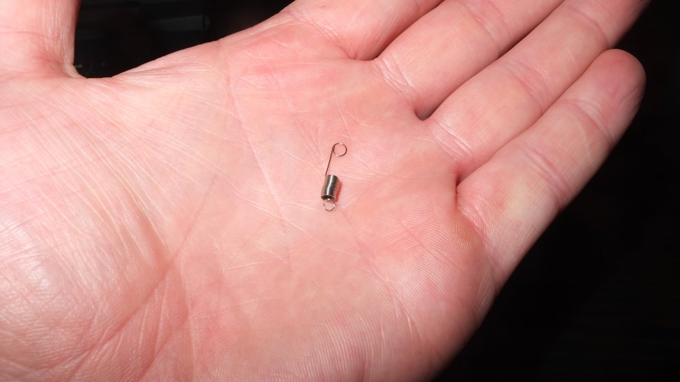

    Ang vectoren så har jeg nå døpt denne fjæren:
    til Artigfjæren
    Den er H I N S I D E S morro og montere tilbake i mekanismen.. Ingen sure miner i det HELE tatt når den ramler av og gjemmer seg nede i leamikken for 17 gangen på 1 time.. Bare fryd og gammen så langt øyet kan se..:mad:
    Denne har forøvrig et annet problem jeg oppdaget når når jeg prøvde å ta opp på dette decket. Erase hodet virker ikke.. Men det var faktisk noe så enkelt som at en lodding hadde løsnet under selve hodet. Nå greide jeg faktisk all form for vedlikehold uten å ta ut transporten men da blir det en runde imorgen med full demontering skjønner jeg. Får håpe på dritvær.
