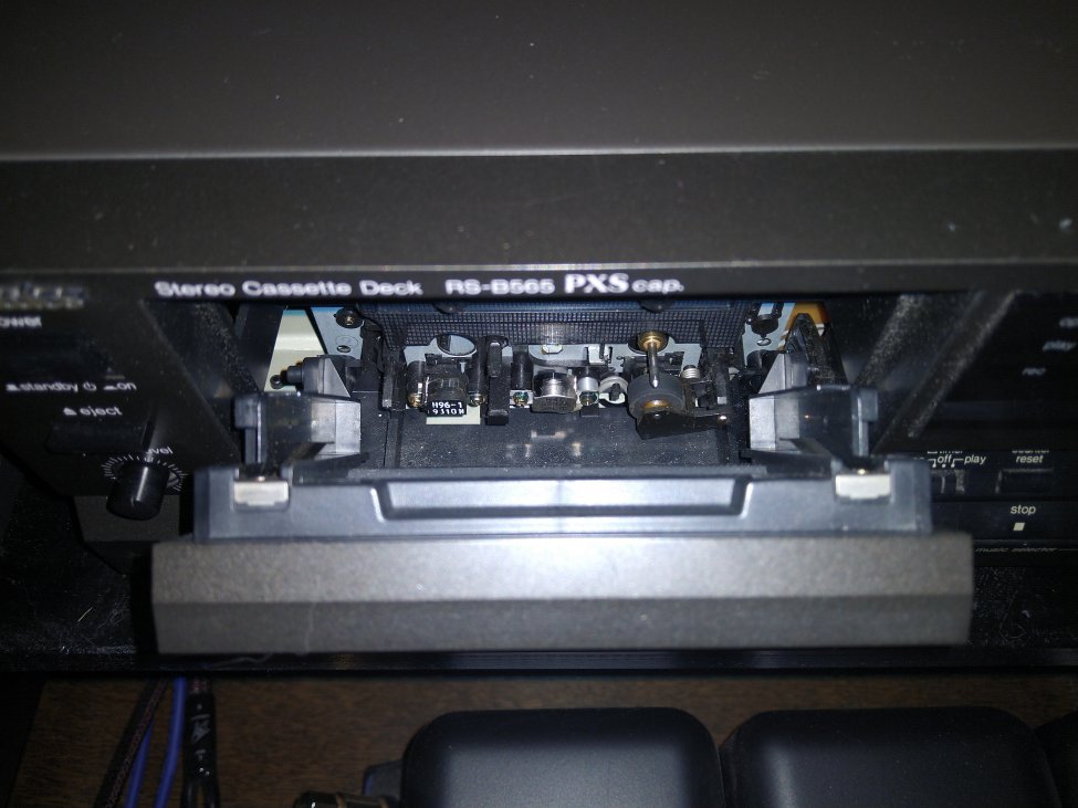

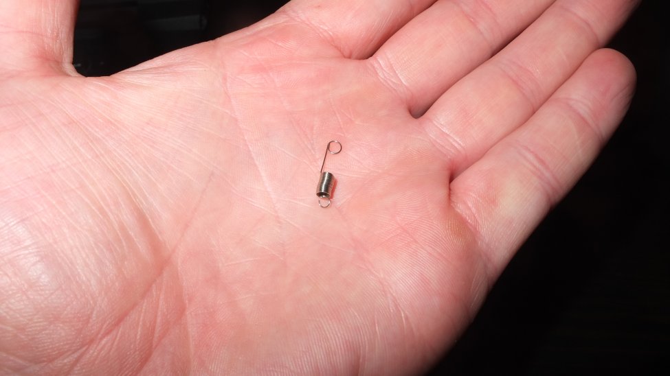

    Ang vectoren så har jeg nå døpt denne fjæren:
    Vis vedlegget 549587
    til Artigfjæren
    Den er H I N S I D E S morro og montere tilbake i mekanismen.. Ingen sure miner i det HELE tatt når den ramler av og gjemmer seg nede i leamikken for 17 gangen på 1 time.. Bare fryd og gammen så langt øyet kan se..:mad:

    Vector in ordnung
    Nesten...
    Tok ut transporten og måtte fjerne alle de fjærbelastede knappene i tillegg for å komme til slettehodet... "Sproiiinng!"
    Det ble noen timer for å sette sammen det puslespillet da jeg ikke har service manualen med diagram over delene, men jeg greide det tilslutt.. Loddingen gikk også greit og nå sletter den som den skal gjøre.
    Som en litt morsom fotnote så tok jeg dette opp med en kamerat der jeg fortalte at Sandra ble tatt opp over Paul Hardcastle uten at noen av delene ble slettet. Han foreslo at jeg burde ta opp noe Dark Ambient over alt dette slik at jeg kanskje åpnet en portal til helvete.. Ingen 80s fan denne mannen nei.
    Greide derimot å grise ut capstan beltet med olje under montering så måtte rense det med iso med det resultatet at beltet røk under rens. Var ingen symptomer på at beltet var slitent før det røk. Men det er forsåvidt greit at det ryker nå før jeg evt selger det og en annen erfarer det 2-3 mnd etter kjøp.
    Nytt belte bestilt ifra Thakker.
    Gleder meg allerede til å erfare Artigfjæren på nytt igjen.....

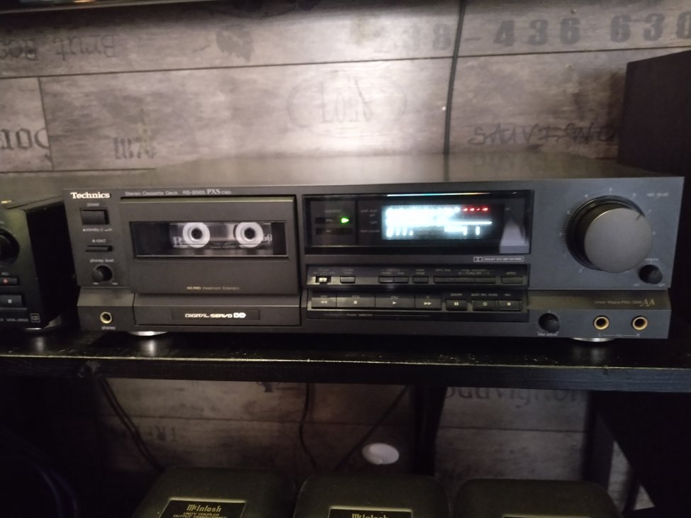

    He-he, nå har jeg 970ES og A3ES i benken og gleder meg til å få B565 inn døra. Artig med noe å mekke på igjen. Sonyene er jo ship-shape. Skal prøve å poste noen innlegg om denne da dette kan være en billig inngangsbillett til kassetthobbyen. Det er ikke nødvendig med en super duper Sony eller Nakamichi til ti tusen for å ha glede av dette sære greiene vi driver med.

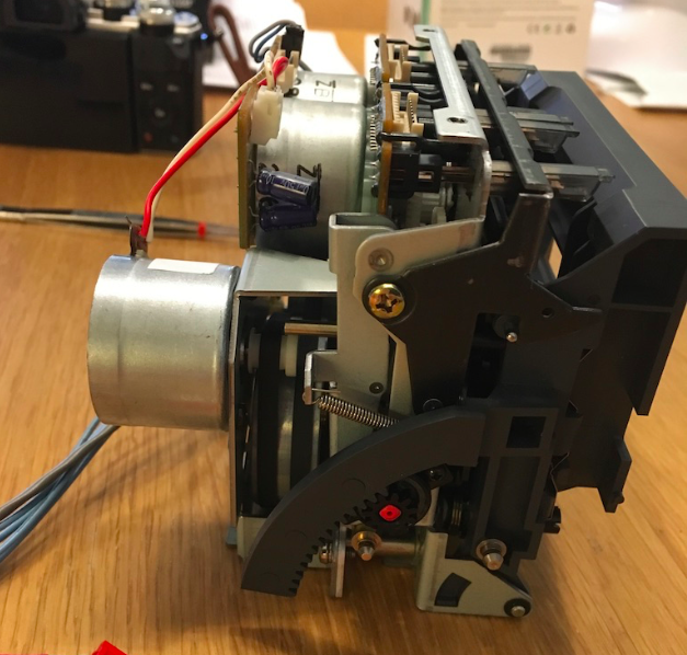

    Hei alle!
    Jeg nylig blitt interessert i kassetter og kassettspillere igjen. Er en konsekvens av at jeg har blitt inspirert av Techmoan på Youtube, kombinert med at jeg liker å reparere ting som er ødelagt og ønsker å gjenoppleve litt av barndommen, men med i denne kontekst ingen økonomiske hindringer for å teste det man vil (i barndommen var jeg som regel blakk). Og gøy å oppleve hvor god lyd man kan få fra en hifi-kassettspiller med gode opptak.
    Jeg har fått tak i en defekt Sony TC-K711S som jeg har gjort følgende med:
    • Byttet alle 3 beltene
    • Byttet begge pinch rollers
    • Byttet capstan-motor (tilsynelatende defekt lager på den gamle)
    Nå er den i gang igjen, men det er støy på linja. Jeg mistenker at det er p.g.a. den nye motoren, som er en billig kinesisk kopimotor. Jeg vil uansett kvitte meg med den, for det er ikke mulig å justere den så lavt ned at jeg får riktig hastighet. Jeg vurderer å kjøpe en motor fra Pacific Stereo på tapeheads, men ser for meg at det blir ganske dyrt. Det er ikke tilfeldigvis noen av dere som kan ha en brukt fungerende motor liggende, som jeg kan kjøpe? Original-motoren er merket MMI-6S2LKS (lappen er revet opp på bildet under, men det var det nummeret jeg leste av før jeg "lekte" meg litt med den)

    Ja spennende å se hvor bra den blir til slutt. TC og ES er nok forskjellige dyr ja, men TC-K711S har i det minste TCM200-transport som er samme type som mange av ESene har. Da jeg byttet belter brukte jeg denne videoen av en TC-KA3ES som steg-for-steg-guide. Ellers har jeg skjønt at ESene generelt gjerne har bedre hoder, bedre motor (quartz controlled direct drive) og generelt bedre elektronikk.
    Det jeg bekymrer meg mest over er at jeg ikke har utstyr for å fininnstille transporten, har lest man må må gjøre dette etter at man har byttet venstre pinch roller. I det minste fininnstille høyden på pinch rolleren. Så langt har jeg bare grovjustert høyden på den slik at lyden høres ok ut i mine ører, kassettbåndet går fint, og kalibrering og opptak fungerer ok.
    Skulle ønske jeg hadde et ordentlig måleverktøy sånn som denne WHS-300A. Hvis jeg får tak i en motor og alt annet er ok, så kan det hende jeg hoster opp pengene. Men det sitter langt inne...

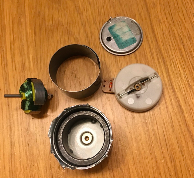

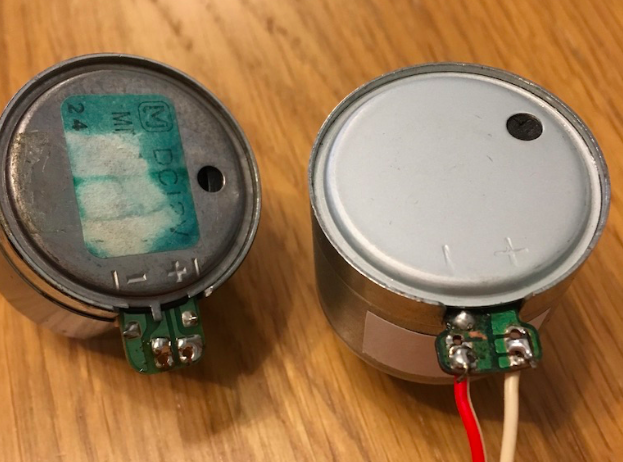

    Nå har jeg forsøkt å lage en fungerende motor ved å flytte kretskortet fra min herjede MMI-6S2LK over i en MMI-6H2LWK som jeg kjøpte av Terje (håper du koste deg like mye med seigmennene som jeg gjorde med dette lille prosjektet :) ).
    På den positive siden så endte jeg faktisk opp med en motor som gikk rundt:
    Den negative siden, som egentlig er mest gøy, er at den høres slik ut. :D
    Det var vanskelig å sette sammen motoren uten å skade de syltynne børstene (eller hva man nå skal kalle de). Kanskje andre ting som gikk fløyten i prosessen også. Nå har jeg bestilt ny motor fra pacific stereo.
    Utover at det var gøy å prøve, så fant jeg ut noe nyttig også. Det var den billige kina-kopimotoren som forårsaket støy på linja som jeg har slitt med, for den støyen var borte etter at "frankenstein-motoren" ble montert inn.

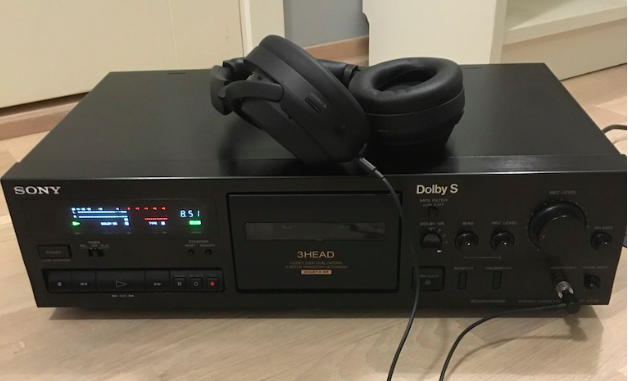

    Igår dukket min nye billige kassettspiller opp fra det store utland. Denne kom med eBay frakt (Pitney & Bowes, de ordner alt sammen og alt sammen betales via eBay/Paypal). Dette fungerer aldeles strålende til en grei pris. Men jeg var spent på om spilleren var ok, (selger mente at den var i 100% working order.) Pakket opp i dag, sjekket pinchroller og lydhode, så litt møkkete ut, fant frem litt fra skuffen, og jepp, det var møkkete så det holdt. Legg merke til de audiofile bomullspinnene i ekte tre fra Audio Technica;)
    Nå var det tid for å koble opp, slik ser spilleren ut når vi blottlegger hoder og pinchroller.
    Satt inn en Sony HF tape med Chet Atkins og Mark Knopfler, det låt virkelig bra. Helt topp. Fikk bare testet med headsett da jeg venter på kabler som gir meg mulighet til å koble rca til xlr. Da denne må kobles til en av de balanserte inngangene på C49. De 3 andre rca inngangene er opptatte, greit med mange innganger, det gir muligheter til å ha mange gosaker tilkoblet:)
    For meg ser dette ut til å være en skikkelig "Bang for the buck" sak. Ser at det ligger flere på eBay til rundt tusenlappen, jeg ga litt mindre for denne, men vi snakker om spillere som kommer totalt på 1500-2000 kroner. Egentlig bare peanøtter i denne hobbyen. Blir spennende å sjekke mer når jeg har fått koblet opp denne til anlegget og prøvd forskjellige typer tape. Så langt høres og ser det bra ut;)
