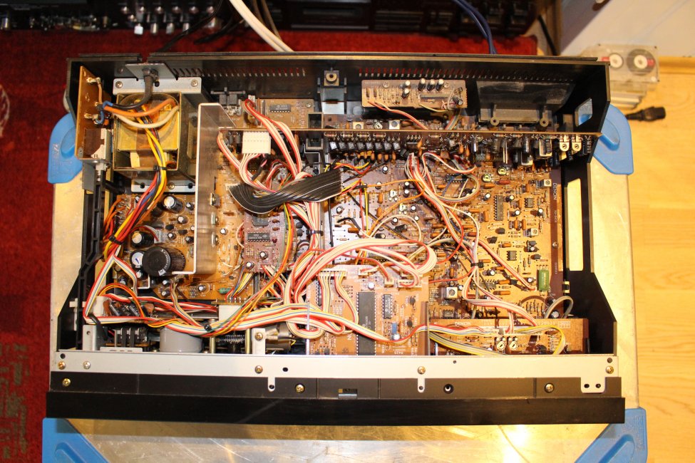

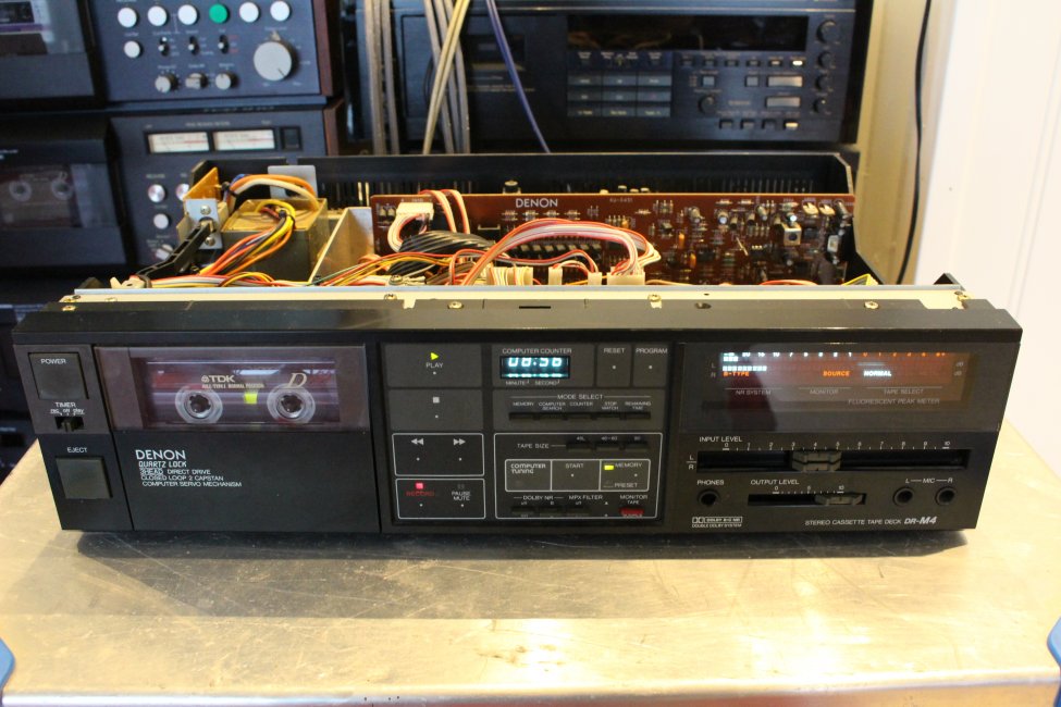

    Denon DR-M4, kjøpt fra Danmark for 2 ? år siden. Skulle være i stand :mad: Hø, lydhodet var kaputt på en kanal. Heldigvis fikk jeg tak i original type og fikk hentet spilleren hos Mostue på Gvarv i går kveld. Han sa at den hadde overraskende god lyd :) men han sjekket vel bare avspilling?
    Vel slikt må jo sjekkes. Spilleren har auto BIAS, så et TDK D-60 bånd ble satt inn. Ganske overraskende rask kalibrering syntes jeg. Et stk PF Another Brick in The Wall ble lagt på talerkenen og videreformidlet av LP12 m Linn Ekos og AC-1.
    Innspillings høyde justert og så ble nåla forsiktig satt i gang :p
    Første side tatt opp. Så tid for kontroll lytting (innspilling m Dolby B)
    :):):):):):) Ut over litt båndsus, var resultat i mine dog slitte ører, så likt original, som mulig (kanskje en tanke "lysere")

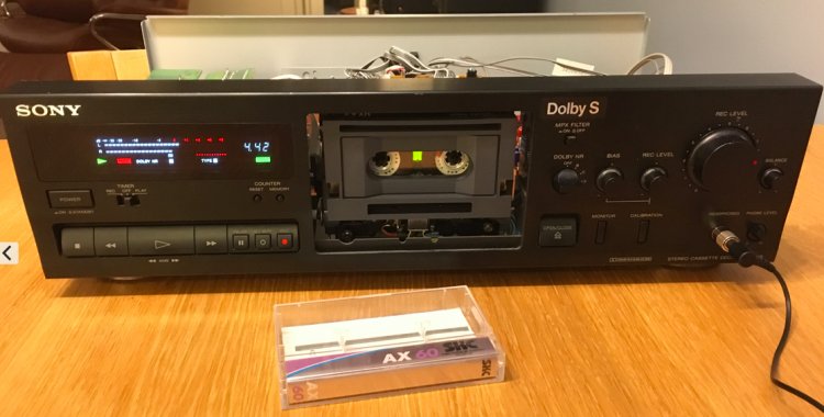

    I går fant jeg ut av et problem jeg har slitt med lenge. Ved opptak så fikk jeg periodevis inn ulyder i bakgrunnen. En slags elektronisk støy som minnet om klikkelyder.
    Jeg har lenge trodd at det skyldtes noe galt med selve spilleren min, men synderen viste seg å være mobiltelefonen som jeg jo har med over alt og som typisk ligger rett ved kassettspilleren. Kassettspilleren ble rett og slett forstyrret av mobilsignalene, for da jeg la fra meg telefonen noen meter unna spilleren så forsvant ulydene. Og det var enkelt å fremprovosere ulydene igjen ved å flytte telefonen inntil kassettspilleren.
    Problem løst! :)
    En annen ting: Jeg har vært i kontakt med Servicekompaniet i Oslo ifbm service på en annen kassettspiller, og de har dessverre ikke lenger kalibreringsutstyr for kassettspillere :( Så det virker å bli færre og færre steder man profesjonelt kan få reparert kassettspillere ihvertfall i Oslo-området.

    Hvilke type kalibrerings utstyr?
    Jeg spurte ikke konkret hva de mente med kalibreringsutstyr da jeg hentet spilleren.
    Her er symptomene jeg leverte den inn med:
    - Kassettbånd sklir av venstre pinch roller og blir krøllet for enkelte kassettyper. Spesielt på starten av en kassett.
    - Må alltid justere mye på bias og rec level i forhold til default (kl 12 på hjulene) når jeg kalibrerer før opptak. Dette er uansett type kassett. Vanskelig å fin-kalibrere i forhold til andre kassettspillere jeg har brukt.
    - Den ene kanalen har høyere level enn den andre ved opptak, må kompensere med balance.
    - Når jeg “sletter” en kassett med tomt signal, så slutter den å slette etter ca 3 min. Så kan jeg stoppe og starte slettingen igjen. Da klarer den et halv minutt før den slutter å slette igjen. Og det samme gjentar seg etter det ved stopp og start. Det er ikke mekanismen som stopper, men virker som slette-hodet ikke lenger klarer å slette evt. kanskje at båndet sklir av slettehodet? Kun spekulasjoner...
    - Mulig den kanskje går for fort.
    Her er teksten på forundersøkelses-fakturaen fra Servicekompaniet:
    Defekt bias oscillator og take up clutch. Deler kan ikke lenger skaffes. Verksted har ikke kalibreringsutstyr for kassettspillere lenger. Reparasjon kan ikke gjennomføres.

    Ellers høres unektelig første del av feilen på Torstej sin spiller, å indikere en Sony med 200 transport.?
    Imponerende! :) Det er helt riktig. Jeg har tro på at jeg kommer langt med nye ruller, korrekt justert. Så det står på todo-listen min, men idag så fikk jeg en annen spiller fra Tyskland som har tatt all oppmerksomhet. Solgt som reparasjonsobjekt. Etter å ha byttet alle 3 beltene + litt TLC så spilte den fint igjen. Nå har jeg 3 stk TC-K711S. Resten av familien lurer på hva jeg driver med...

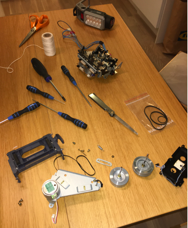

    Om du tar svært nøyaktige mål før du tar av trykk valse armen, bør du kunne få den nye valsen på plass svært nær utgangspunktet. Om du så lager deg en kassett mal, slik jeg nevnte, bør du kunne justere inn optimalt. Beste jeg selv har, er Teac MTT-902 Tape Path Checker. (et bånd med speil, som gjør at jeg eksakt kan se hvor båndet ligger på føringer til rullene, samt over hodene) Den er siste punkt i transport justeringen. Etter det er det hode høyde og azimuth med dertil hørende test kassetter.
    Vær forsiktig når du tar av valsen, så du ikke bøyer feste armen og få valsen i feil vinkel mot kapstan aksel. Og ikke kjøp valser fra revox.de!
    torstej
    24.10.2018
    642
    1.031
    Sist gang kjøpte jeg valser fra fixyouraudio.com. Størrelsen på de var perfekt. Apropos det med å bøye feste-armen, det var jo nettopp det som skjedde sist gang jeg vrei ut den gamle valsen med aksel. Og selv om det sikkert ikke ble perfekt da jeg bøyde det sammen igjen, så kunne jeg ikke se noen skevheter. Men jeg vil tro den rette måten å bytte sony-valser på er presse ut akselen først. Kanskje den her kunne fungert?
    Edit:
    Jeg fant nettopp denne tråden på tapeheads med flere gode tips. Den burde jeg nok lest FØR jeg byttet valser forrige gang :p

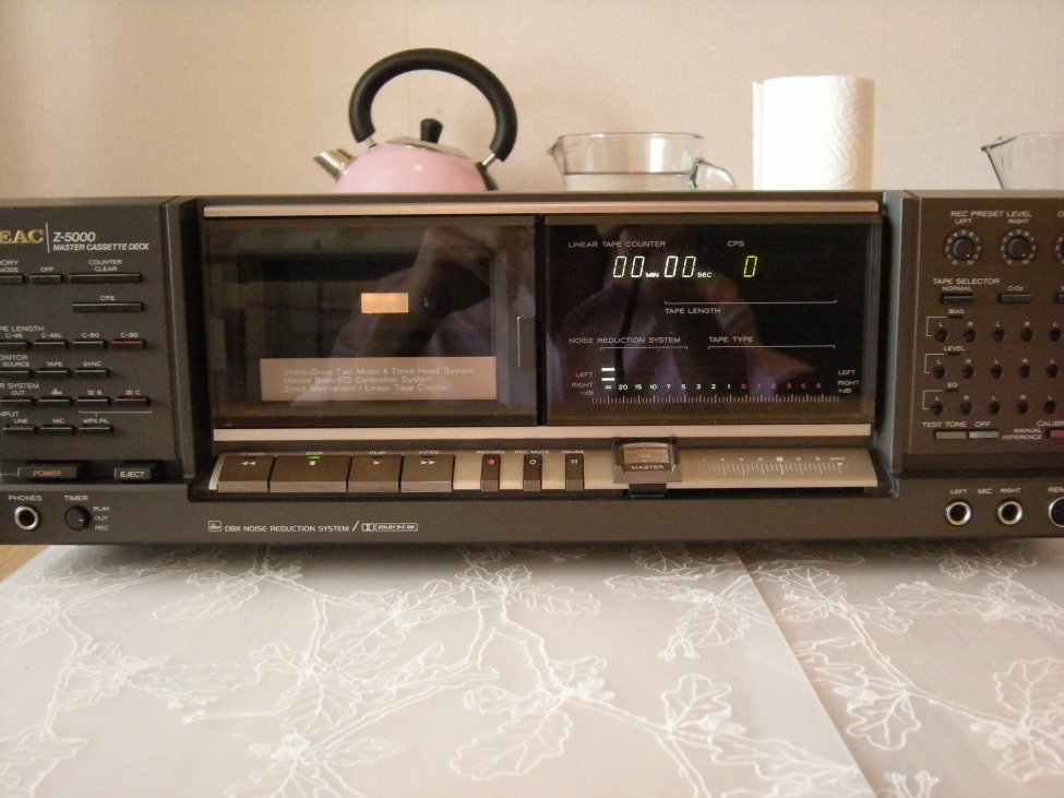

    Hej hopp.
    Nu har mitt "nya" TEAC Z-5000 kommit fram till Stockholm. Alltid roligt med paket :), även om det alltid är lite oroligt om det ska komma fram i ett stycke, det kan ju hända både det ena och det andra på vägen … men som tur var så var allt som det skulle. Men det var skickat med DHL och jag har inte haft några missöden med dem. Jag fick även med original låda och manual, det gör det hela säkrare att skicka samt att kalibrera när den stunden kommer (många knappar är det att hålla reda på …). :confused:
    Nästa spännande moment är om det ska fungera och se ut som överenskommet … :confused: vi har ju alla lite olika uppfattning om "fint skick" och så. Men även där var det till full belåtenhet, det både skötte sig som det skulle och såg bra ut, även om pedanten i mig var tvungen att ta fram mina Topz och ge det en riktig rengöring i alla vrår och vinklar. Samt en rengöring av tonhuvudena, tryckrullen samt en avmagnetisering (detta var nog inte gjort på ett tag …), även om jag ibland har läst att en del inte tycker det är så viktigt att avmagnetisera sina kassettdäck. Hur gör ni? Jag brukar i vart fall göra det lite då och då, det tar ju inte så lång tid.
    Och så här fint blev det:
    Och så en liten nakenbild:
    Här med sina nya kompisar på bänken:
    Och hur låter det då? Jo tack, inte så vidare värst illa ska jag säga! Nästan i nivå med mitt Dragon och lite före Technics M95, precis som BirgerG skrev tidigare. Lite mer "organiskt", "mjukt" och "levande" än M95 vilket inte låter illa alls, men detta var snäppet "bättre", i vart fall i mina öron. Och det är på redan inspelade kassetter. Lite senare så ska jag testa att spela in på det och se hur resultatet kan bli, det kan ju bara bli bättre och det är ju inte illa. Om Z-6000/7000 låter ändå bättre så … :eek:
    M95:an gör väldigt fina inspelningar i vart fall och så gillar jag dess design. Även Z-5000 tycker jag har ett häftigt utseende, för att inte tala om Dragon då. Mycket knappar och lampor som går att trycka på och blinkar … :cool: barnet i mig blir överlyckligt! :D
    Jag tycker att med detta fina ljud och att det var nästan $1.500 billigare än Dragon i början/mitten på 80-talet så borde det sålt i drivor (även om $1.000 var mycket pengar), även Z-6000/7000 borde det sålts många fler av, även om priset stack iväg då. Men som jag förstår så är det inte så vanligt …?! :confused: Jag kan bara säga att hittar ni något i ett bra skick till ett bra pris så är det bara att slå till, ni kan inte gå fel. :)

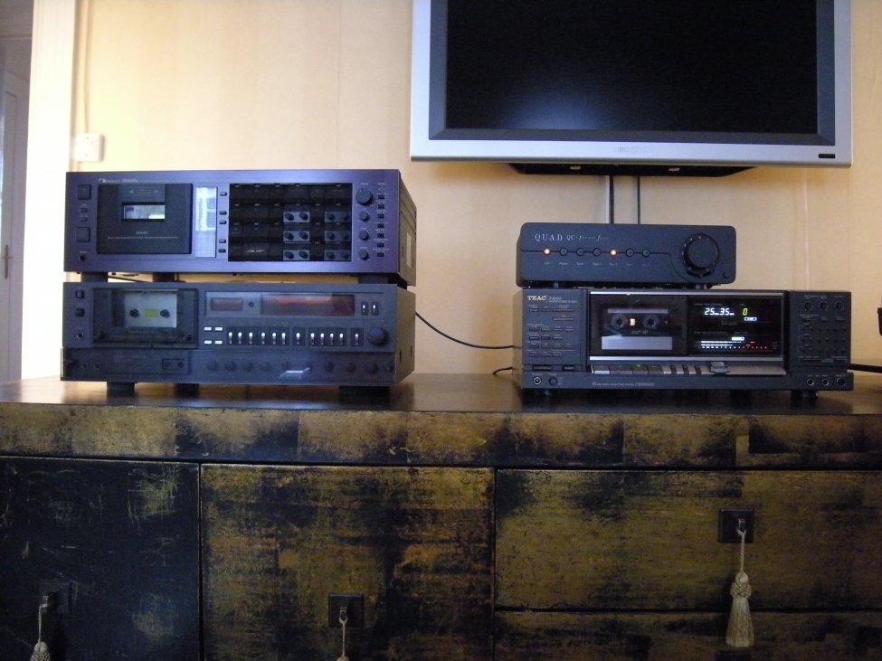

    In other news,har jeg så smått kommet i gang med å surre litt med denne. Kun skrudd av plastdekselet foran platespilleren for å polere litt så langt.
    Må åpne opp og blåse vekk litt støv, men ellers ser alt ut til å fungere fint, til og med begge armene til platespilleren funker som snus.
    Vis vedlegget 557730
    Den var riktigt cool! :cool: :)
