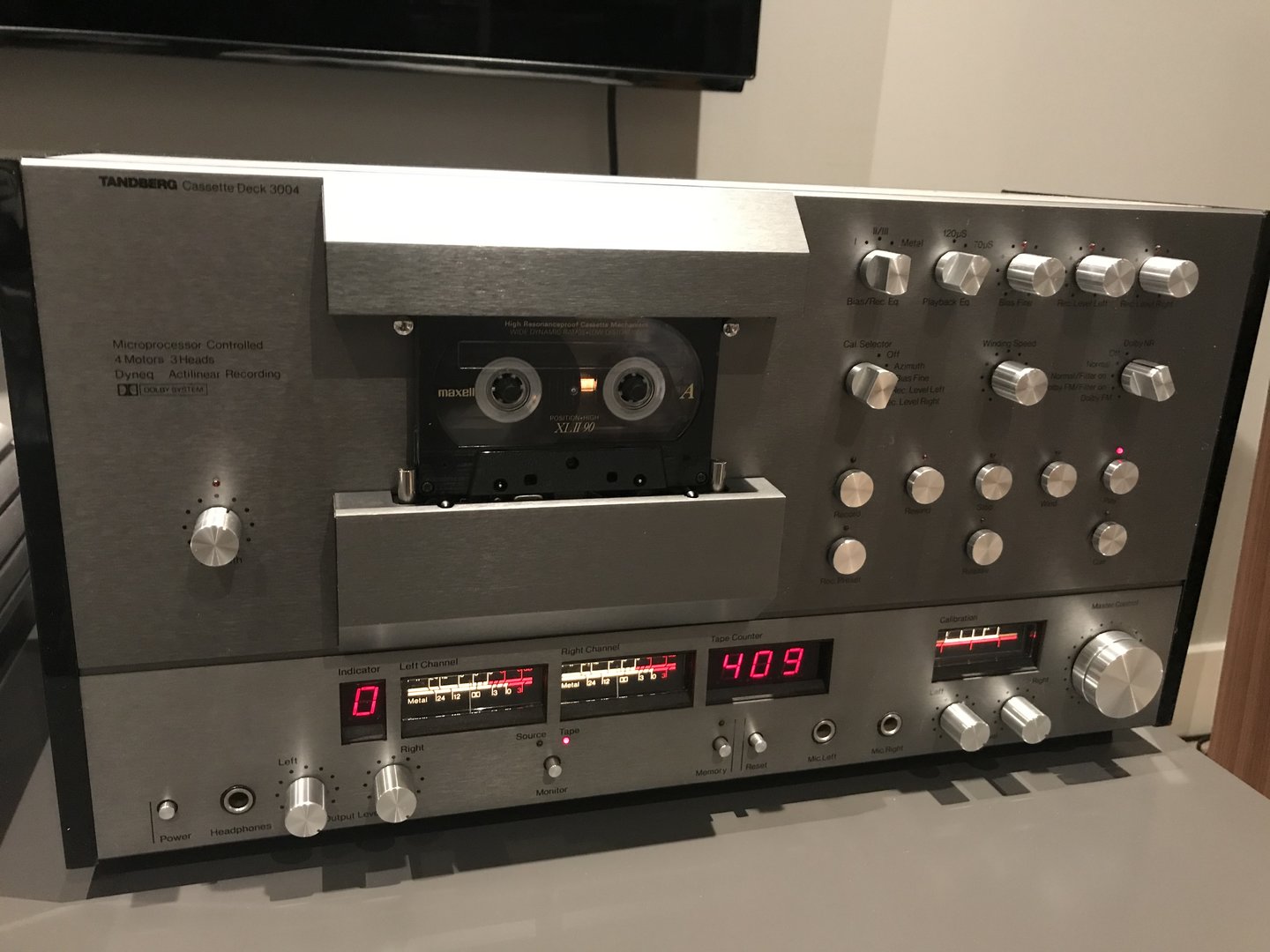

    Om den ikke var en del av samling, hadde den nok vært til salgs for markedspris. (mellom 20 og 40 tusen ;-) )
    Hei. Den som er på laaaaaaaang reise tydeligvis for service skal eier ha 25-27K for🤣

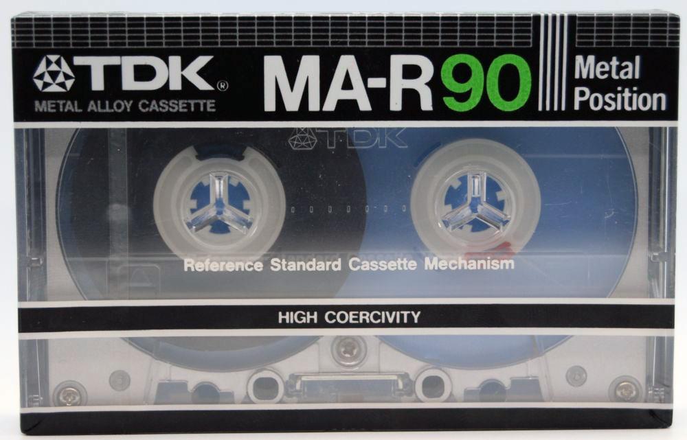

    Her går det i normal, chrome og metal. Bruker konsekvent Sony KA3ES til alle opptak. Den spilleren oppfører seg som ny, men så er det den også bare 20 år gammel :) og med en service utført av Teletor for et år siden i tillegg. Det siste opptaket ble gjort på en TDK MA-R kjøpt brukt fra Tyskland for noen år siden. En slik:
    Den tapen passer perfekt til spilleren , justeringene på 0 og alt blir helt riktig.
    AGSXX
    01.07.2019
    59
    115
    Vis vedlegget 658530
    Jeg har helt identiske kassetter, hele 4 stk!:)
    Sitter litt inne å åpne forseglingen på en slik!

    AGSXX: Det burde du gjøre. De er gode :) Har en god del TDK selv. Men vil jo helst ha visse andre...
