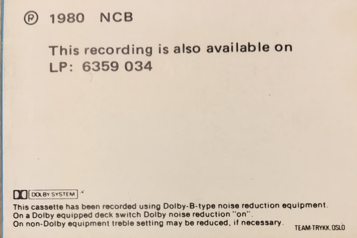

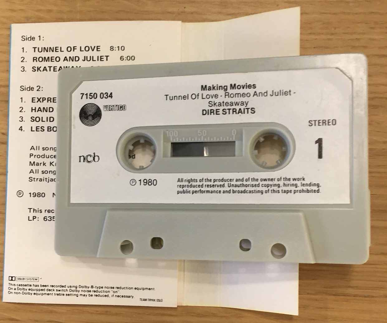

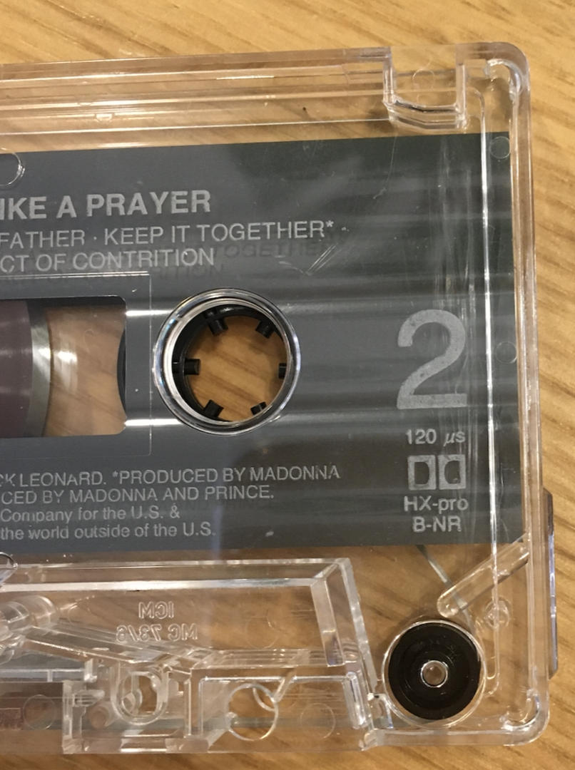

    Det høres bra ut Auditor. Er det antall hull og hullplassering på toppen av kassetten du tenker på? Det kjenner jeg til ihvertfall.
    Jeg undersøkte et par originalkassetter nå litt nøyere, og da fant jeg fasiten. En fra 1980, og en fra 1989. Dolby B. Benyttet plateselskapene superferric i originalkassettene fra slutten av 80-tallet tro? De har høyere levels enn de gamle jeg har, selv om lydkvaliteten fra de gamle også er overraskende bra.
