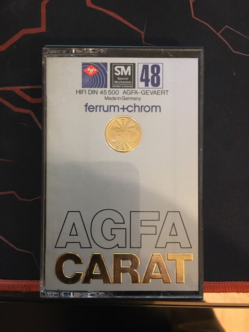

    Kassettspørsmål
    Holder på å rydde i hummer og kanari samlingen i slekta. Kom over et par stykker jeg ikke har brukt selv og ikke kjenner til.
    Agfa - stemmer det at det er et type III bånd (har dessverre ikke cover, men var det jeg klarte å lese meg til)

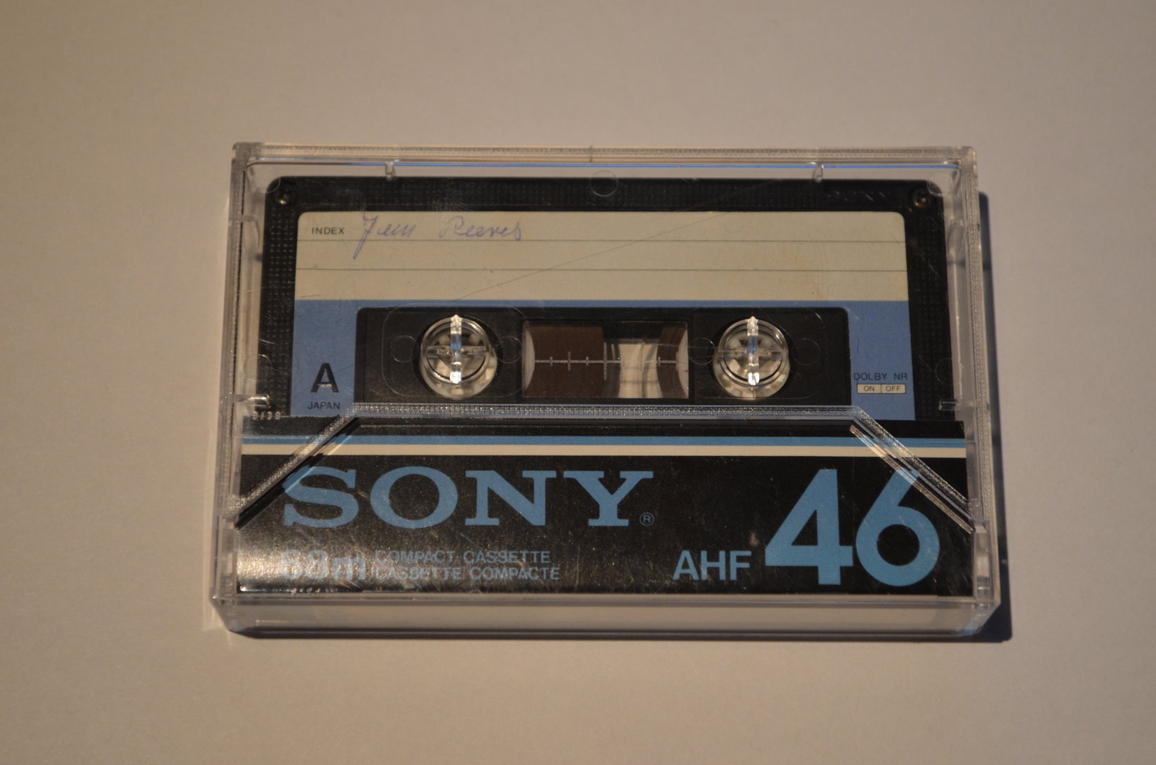

    Sony AHF 46 - leste at dette skulle være et bra type I bånd.
    Noen med erfaringer med disse to (kommer sikkert flere spørsmål etterhvert :) )

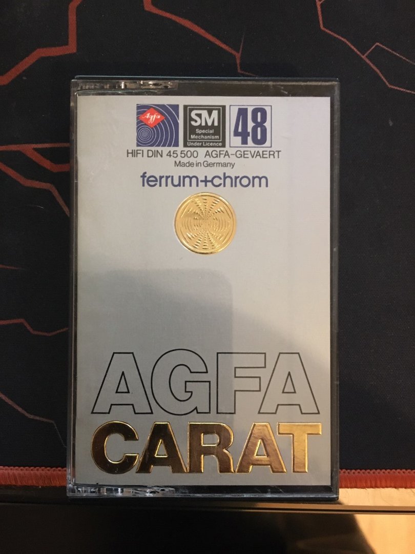

    Kassettspørsmål

    Sonyen har ganske sikkert en interessant historie å fortelle, den er sannsynligvis kjøpt i Japan.

    Den har jeg ikke prøvd, har heller ingen av den typen, har bare HF, HF-S, HF-ES, HF-PRO og ES-I. ;)

    jeg har ikke testa ut type 3 enda men jeg har en kompis som har noen nye type 3 bånd og en del brukte, så jeg må grine meg til et par av han:p caraten på bildet er lå det en annen afga type superferro 1 kassett i var noe jeg fant frem i rote eksen her bare for bildet skyld. jvc'n kd a55 jeg har klarer type 3 fint vel;) så det skal vel prøves en dag for morro skyld.
    teafortwo
    19.10.2008
    180
    67
    Så kanskje ikke vits i å kaste den i søpla med en gang :)

    Jeg hadde ei stund inntrykk av at det ikke var så mange spillere, som hadde type 3 valg. Trodde jeg hadde en slik spiller selv og skaffet meg noen få type 3 BASF bånd. Etter hvert ble jeg klar over at jeg hadde noen spillere til, som er forberedt for type 3. På topp tror jeg Alpine AL-85 og -90 er. Får se i løpet av høsten om jeg gjør noen opptak. Avspilling på andre spillere, skal visst ikke være problem. Så; -85 til opptak og Dragon på avspilling? Noen av dere, som har prøvd topp spillere med type 3 valg og kan si noe om resultat sammenlignet med f.eks type 2?

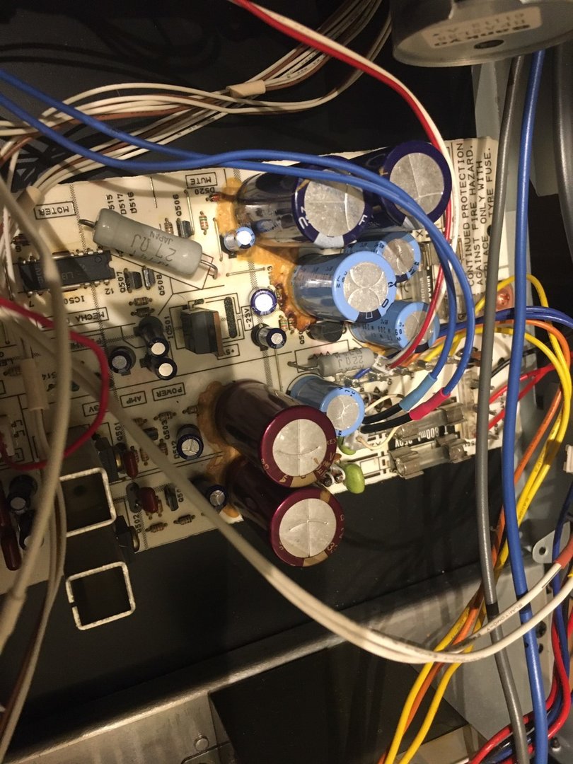

    fant ut i dag at min kx1200 trenger en tur til doctoren. hvliken doctor jeg skal bruke er jeg usikker på eller om jeg skal prøve selv.
    det er kun i strømforsyinga som har lekasjer men. kunne sikkert trengt en skikkelig fullstendig recap med tiden.

    fant ut i dag at min kx1200 trenger en tur til doctoren. hvliken doctor jeg skal bruke er jeg usikker på eller om jeg skal prøve selv. Vis vedlegget 666184
    Uffda, ser ikke så bra ut det der og du stiller et 1000 kroners spørsmål, hvilken person skal ta det ansvarsfulle oppdraget med å reparere noe som bruker tape i dag. Teletor er nevnt men om han er i farta er ikke godt å si. Lenger tilbake i tråden nevnte Birger en tv/radio reparatør på Gvarv som heter Mostues TV Service. Har ingen erfaring med vedkommende men kanskje det kan være en mulighet.

    Teafortwo: Type 3 er såkalte ferrokrom-bånd. (FeCr). Det står da også tydelig på den Caraten. Men de er lite utbredt nå, og bør kun brukes med maskiner som har det valget. De skal være topp overhalte også. Et tidlig forsøk på hybrid, om du vil. Og en båndtype blant annet Thats var sterkt med på å utrydde, om jeg husker. Den type bånd var de verdensmestere på selv, dog et hakk opp i klasse (metalhybrider). Det skal sies at Denon HD-serie også er metalhybrider.
    Sony hadde også svært mye type 3:)
    Et curio til samlinga , om jeg noen gang har sett et.
    To ting som kan være negativt for holdbarheten på tyske bånd av den årgangen er:
    a) SM-mekanismen skaper av og til ekstra wow/flutter, og kassettene kan derfor låte bedre hvis den fjernes.
    b) Slip sheets sliter ekstra på båndet.
    ...sånn i tillegg til partikkelslipp..
    Lekkasje?
    Det brune gørret ved kondensatorene ser ut som lim.
    Det var ikke uvanlig å lime store kondensatorer fast på kretskortet for å redusere mekaniske bevegelser som kan få loddingene til å ryke.
    Fargen var vanligvis lysebrun, men ble mørkebrun hvis limet var i kontakt med varme komponenter.
    Limet er nesten hvitt på bildene i denne gjennomgangen av KX-1200:
    Servicemanual kan lastes ned her:
