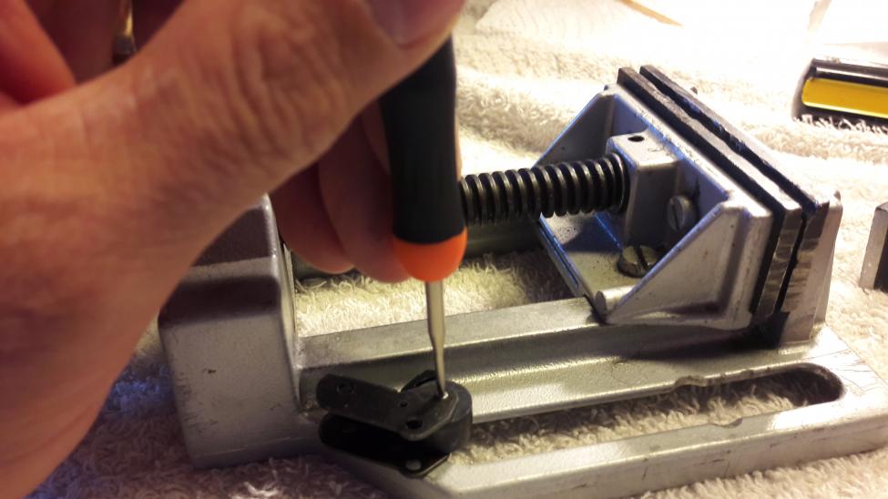

    Fikk plutselig problemer med at min nye Sony TC-K850ES begynte å "curle" tapen i starten på kassettene.
    Googlet og fant ut at det er det venstre pinch roller hjulet som er problemet, det er det samme hjulet på alle ES spillerne til Sony og et kjent problem.
    Det lages ikke lenger av Sony, men det lages kopier nede i Slovakia. Fant dette på eBay og bestilte 2 stk. Tenkte at det var like greit å bytte på begge ES spillerne jeg har. Og det ble bra. Legger derfor ut noen bilder som viser hvordan jeg gjorde dette:
    Først tok jeg av lokket:
    Denne må ut skal vi komme til her:
    Kassettluka må også fjernes, veldig enkelt bare å skyve oppover:
    Deretter fjerner vi skruene som holder transporten, det er 2 på toppen og 2 under:
    Nå ligger Transportmekanismen klar, jeg måtte nappe ut en ledning på siden av transporten for å komme hit.
    Men nå ligger den klar for en operasjon. Da var tiden inne for litt mat og en liten pust i bakken.

    Ok, da fortsetter vi:
    Her ser vi det gamle gummihjulet som lager trøbbel for oss med Sony ES decks:
    Det er bare å skru av den sorte plastmutteren og ta av hele mekanismen:

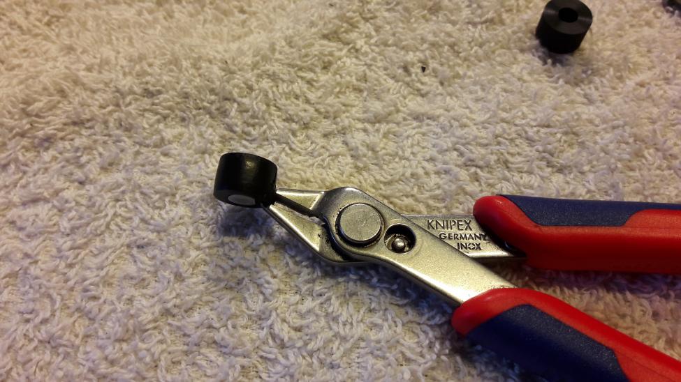

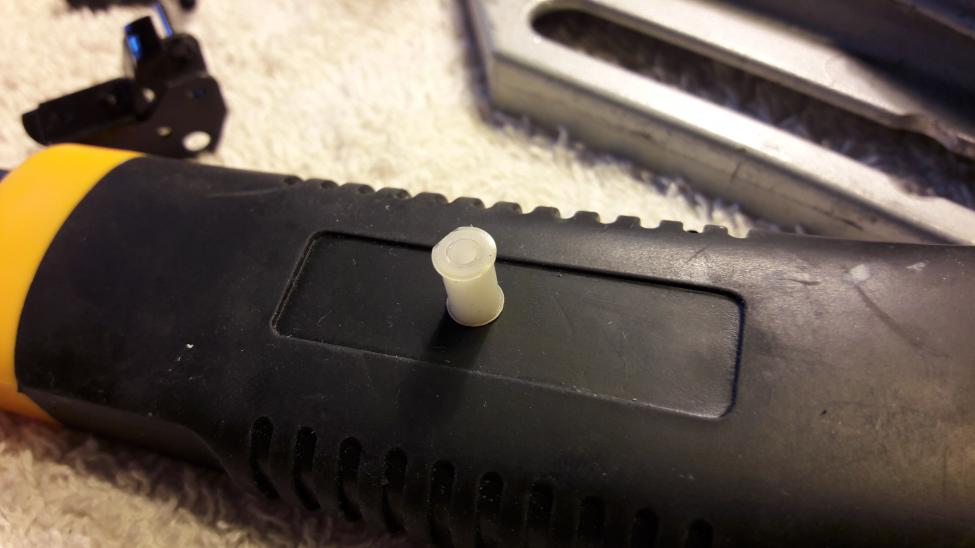

    Så gjelder det å få ut det gamle hjulet, vi banker forsiktig ut senterpinnen:
    Så må vi fjerne det gamle gummihjulet:
    Da har vi senterdelen som skal brukes videre:
    Deretter setter vi på det nye hjulet, ( som kjennes ut som gummi, og ikke noe plastaktig som det gamle):
    Vi setter dette sammen igjen:
    Vi setter transportmekanismen forsiktig inn på plass, entrer de 2 skruene på toppen og de 2 under og strammer de sånn passe.
    Plugger på ledningen som jeg måtte ta vekk, legger ledningene pent rundt mekanismen og kobler til strøm for prøvekjøring:
