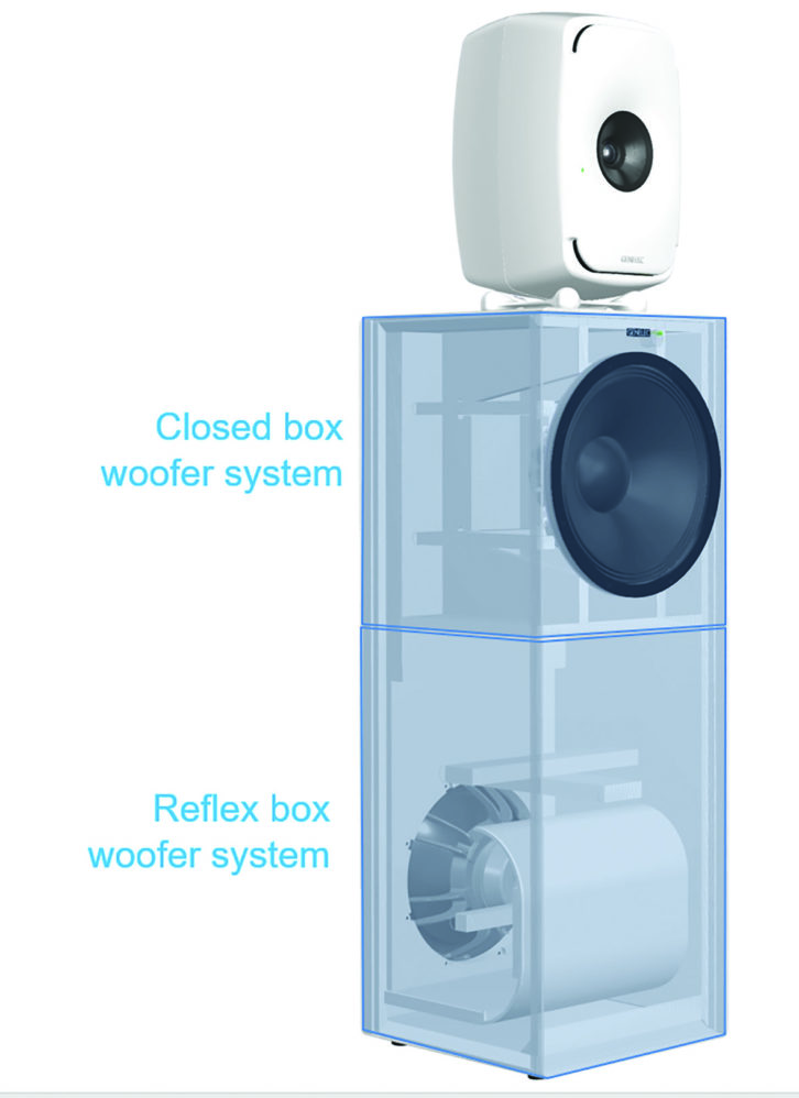

    Sound on Sound om Genelec 8351B + W371A
    «… heard countless elements that I’d simply never previously noticed: everything from new perspectives on how, say, reverbs integrate with the stereo image, to hearing significant instrumental or vocal performance details that I’d simply never been aware of before. It was seriously addictive».
    Kilde: https://www.soundonsound.com/reviews/genelec-8351b-w371a

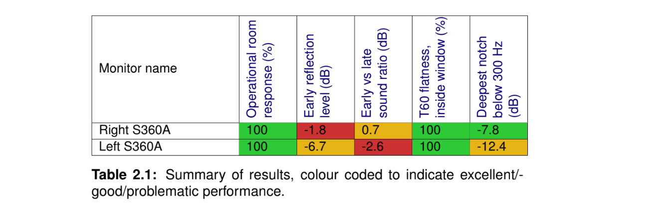

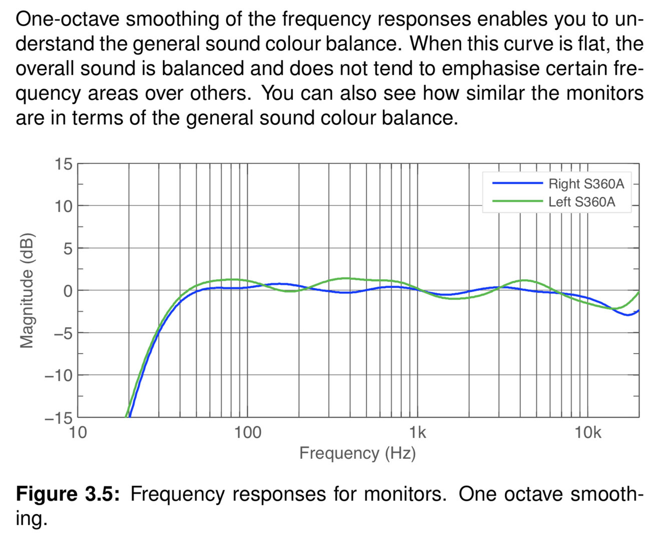

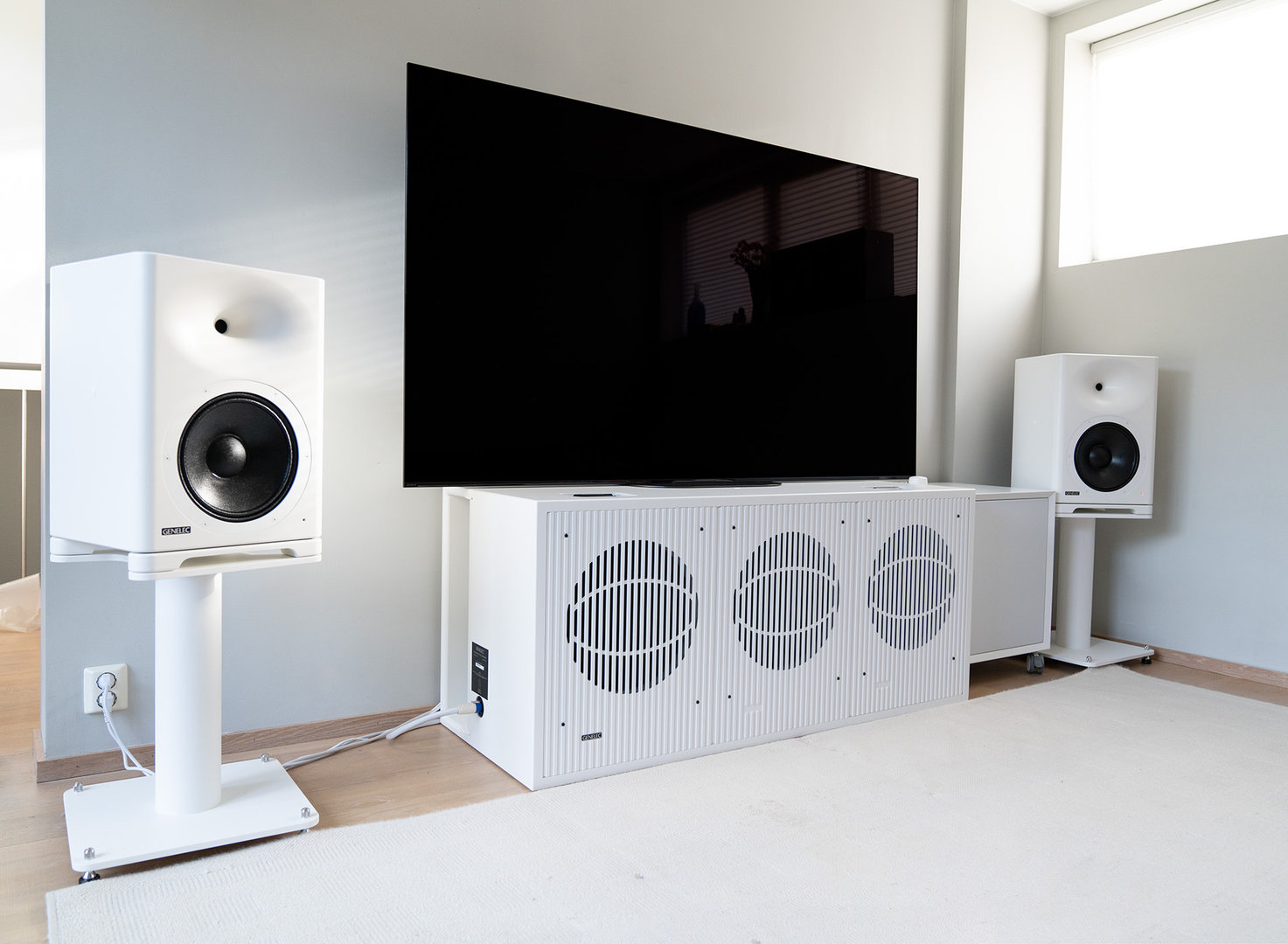

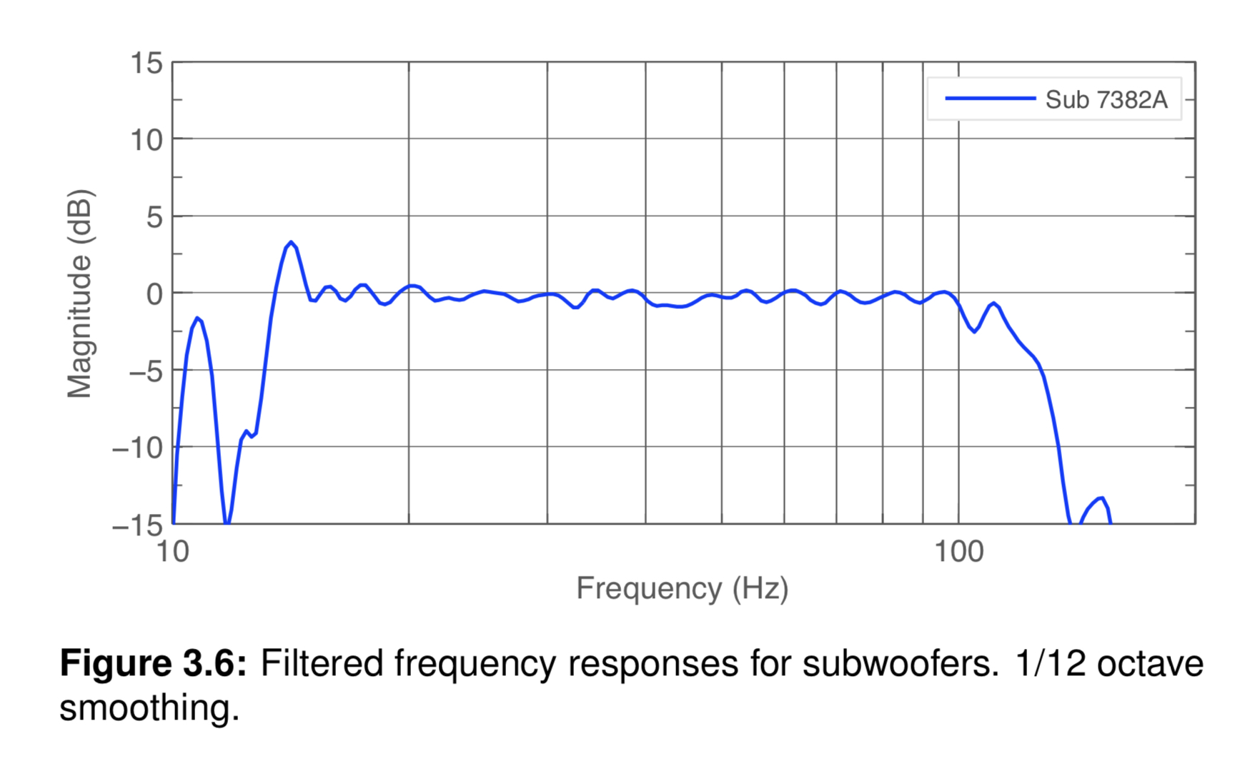

    GRADE: RAPPORT FOR EVALUERING AV ROMMETS AKUSTIKK
    Gode opptak er kanskje det viktigste for god lyd i hjemmet. Så kommer nok høyttalerne. Men gode høyttalere spilles av i et rom med visse akustiske egenskaper. Derfor er det interessant å undersøke rommets påvirkning på lyden slik den er avspillingsrommet. Høyttalere og rom er to sider av samme sak.
    Genelec lanserte på selveste 17. mai i år en tjeneste som leverer en rapport for rommets påvirkning på lyden. Rapporten fikk navnet GRADE, Genelec Room Acoustic Data Evaluation. Det er ingen hemmelighet at finnene - i likhet med bl.a. Forsvaret - liker forkortelser...
    GRADE: https://www.genelec.com/glm-grade
    Jeg legger ved hele rapporten fra mitt rom nedenfor, et TV-rom med 2xS360A og 1X7382A subwoofer. Kom gjerne med kommentarer. Kanskje noen av målingene eller fremstillingene er noe andre også kan bruke som en idé når de bruker REW, Trinnov eller andre verktøy?
    LENKE TIL GRADE-RAPPORT

    Fantastisk dette GRADE greiene. Du fikk mye konkret å jobbe med, synes jeg. Skal se nærmere på det når jeg ikke ligger på stranden i Syden :D
    Det mest opplagte i rapporten er refleksjoner fra høyre vegg. Den er det ikke så mye å gjøre med? Et typisk problem i hjem hvor arkitekten ikke var akustiker…
    Early-late-balanse viser at rommet er livlig, men bedre enn normalt for et vanlig hjem, etter det jeg forstår.
    Det fine med rapporten er at den hever blikket over kabler og elektronikk. En del mener det er kjedelig med aktive høyttalere, men rapporten viser kanskje at den virkelig dedikerte bare får andre ting å jobbe med enn matching av elektronikk. Selv har jeg ikke gjort stort i rommet bortsett fra å legge inn en stor og tjukk Gabbeh på gulvet. Rommet er en trekonstruksjon, som utvilsomt letter trykket på bassen.
    Det er mye å lese i rapporten. For den som vil ha et raskt blikk på den figuren som kanskje er mest kjent, her er den generelle tonale balansen i systemet. Hovedhøyttalerne i øverste figur og subwoofer i nederste:
    Rapporten viser vel litt krise både med førsterefleksjoner og mix mellom direktelyd og refleksjoner, men at EQ gjør at frekvensresponsen blir rett.
    Så selv om man har gode høyttalere med bra spredning - så blir det ikke så bra om ikke rommet også er bra. Her hadde du fått bedre resultat med mer penger i akustikk og mindre i høyttalere.
    Holografi og å kunne lytte langt inn i et opptak lider i et såpass livlig rom. At dette skal være bedre enn "vanlige" stuer vet jeg ikke helt hvor du tar fra. Du kan jo ganske enkelt se deg rundt i lytterommet ditt - er det mer møbler og demping enn det du er vant til fra andre steder?
    Vis vedlegget 838424
    Ja, et livlig rom gjør at miksen mellom tidlig og sen lyd lider.
    Mange rom sliter med klang relatert til virkelig harde flater som betong. Det problemet er heldigvis mindre hos meg.
    Om du har tanker knyttet til de betydelige refleksjonene fra høyre vegg, tar jeg gjerne mot innspill om hva man kan gjøre med det.
    EQ er for øvrig minimal/ikke eksisterende over Schroeder, 500-700 Hz, se figur 3.1 og 3.3.
    EQ er for øvrig minimal over Schroeder, 500-700 Hz, se figur 3.1 og 3.3.
    I lytteposisjon så er refleksjonene fra høyre vegg kun 1,8 db lavere enn direktelyden. Det er mildt sagt krise og må jo dra lydbildet veldig til høyre.
    De som jobber med akustikken har vel nærmere 20dB her - selv om 10dB hadde gitt "grønt" i Genelec rapporten. Du kjenner jo DB skalaen - så her er forbedringspotensialet enormt.
    Du har jo også et såpass livlig rom at for venstre høyttaler så er summen av refleksjoner kraftigere enn direktelyden. Det er også krise i min verden.
    Hvordan du kan si at du har et mindre problem med harde flater er for meg en gåte.
    Folk liker selvsagt forskjellig lyd - og liker man klangrik lyd og ikke er opptatt av stereobilde eller holografi - så kan dette sikkert funke, men for meg så ser dette dessverre helt krise ut.
    Det er veldig mange gode tråder her på sentralen om akustikk - jeg vil anbefale deg å lese deg opp.
    Vet vi har diskutert litt før, men i beste mening - her har du enormt store lavthengende frukter.
    Dreiningen av lydbildet mot høyre er en åpenbar konsekvens av det asymmetriske rommet, hvilket var et problem for den oppfattede lyden tidligere, men dette problemet er ikke like påfallende nå (det skyldes ikke tilvenning).
    Det er klart, den enkleste løsningen på akustikken er gjerne å sitte nærmere høyttalerne. Med mye akustiske tiltak som krymper et allerede lite rom blir en slik løsning nesten som å sette seg nærmere høyttalerne…
    Jeg har forsøkt det som kan kalles ultra nærfelt (UNF), dvs. å sitte i en likesidet trekant på ca. 65 cm. Ikke med disse høyttalerne, men med Genelec 8341, se bildet. 8341 har akustiske egenskaper som gjør at man kan sitte 30 cm fra høyttalerne og likevel oppleve en god summering av driverne, som har identisk vertikal og horisontal direktivitet. Det er klart at oppfattelsen av det som ligger på opptaket dermed blir klar; både detaljer og akustiske effekter på opptaket - enten naturlige eller konstruert i studio. UNF er sånn sett en rimelig måte å få innsikt i lyden uten de vanlige rombidragene. Å sitte i UNF gjør at man også kan eksperimentere med avstander og geometri, som påvirker miksen av tidlig og sen lyd, å sitte på eller utenfor aksen osv.
    Min konklusjon er at UNF har øyeåpnende kvaliteter. Er forskjellen stor fra UNF med 8341 til S360+7382? Tja, den er jo det, men til film - som dette oppsettet brukes mest til - er ikke savnet av UNF stort. Også til musikk har S360+7382 kvaliteter som man kjenner igjen fra UNF-opplevelsen.

    1) Nei, dreiningen mot høyre skyldes refleksjon - ikke det asymmetriske rommet. Om det har vært verre før er ikke så relevant, rapporten du postet nå viser at det er krise mtp refleksjon fra høyre vegg.
    2) Nei, den enkleste løsningen på akustikken er å gjøre noe med akustikken. Det gjør du ikke ved å sitte nærmere høyttalerne - da reduserer du betydningen av akustikk.
    3) Ellers ser jeg du har fått et lite innblikk i hva man oppnå når lyden ikke blir "ødelagt" av refleksjoner => med god akustisk behandling av lytterom - så får du veldig mye mer av dette + at du får en mye mer realistisk soundstage mtp avstand og størrelse. I klartekst - selv om du har plassert deg litt nærmere dine høyttalere i ditt lytterom - så gjør ikke det gull av gråstein mtp miks mellom direkte og reflektert lyd - noen få dB bedring ja, men du spiller fortsatt på grusbane sammenlignet med feks 8x12 eller Syncrolux.
    Det positive - her er det veldig lett å få mye bedre lyd.
    3) Ellers ser jeg du har fått et lite innblikk i hva man oppnå når lyden ikke blir "ødelagt" av refleksjoner => med god akustisk behandling av lytterom - så får du veldig mye mer av dette + at du får en mye mer realistisk soundstage mtp avstand og størrelse. I kalrtekst - selv om du har plassert deg litt nærmere dine høyttalere i ditt lytterom - så gjør ikke det gull av gråstein mtp miks mellom direkte og reflektert lyd - noen få dB bedring ja, men du spiller fortsatt på grusbane sammenlignen med feks 8x12 eller Syncrolux.
    (1) Med asymmetri mente jeg at høyttalerplasseringen ikke er midt i rommet, men at høyre høyttaler står klint inntil en vegg, noe venstre ikke gjør. Beklager dårlig presisjon.
    (3) Jeg anbefaler deg å prøve å sitte i ultranærfelt (UNF), ca. 65 cm. UNF er virkelig en øyeåpner med 8341 eller større. 8351 eller 8361 strekker seg lengre ned i bassen. Kanskje det blir mulighet i Horten?
    1) Nei det er refleksjonen som er problemet. Om veggen hadde vært en stor absorbent så hadde du ikke hatt dette problemet.
    3) Fant ikke måling i farten, men jeg har nok langt bedre forhold direktelyd/reflektert lyd i lytteposisjon enn det du oppnår med 65cm lytteavstand. Det er mulig dette er nytt for deg, men jeg har vært opptatt av dette i en evighet. Det du anbefaler som en "øyeåpner" er en tam versjon av det mange av oss har holdt på med i tiår.

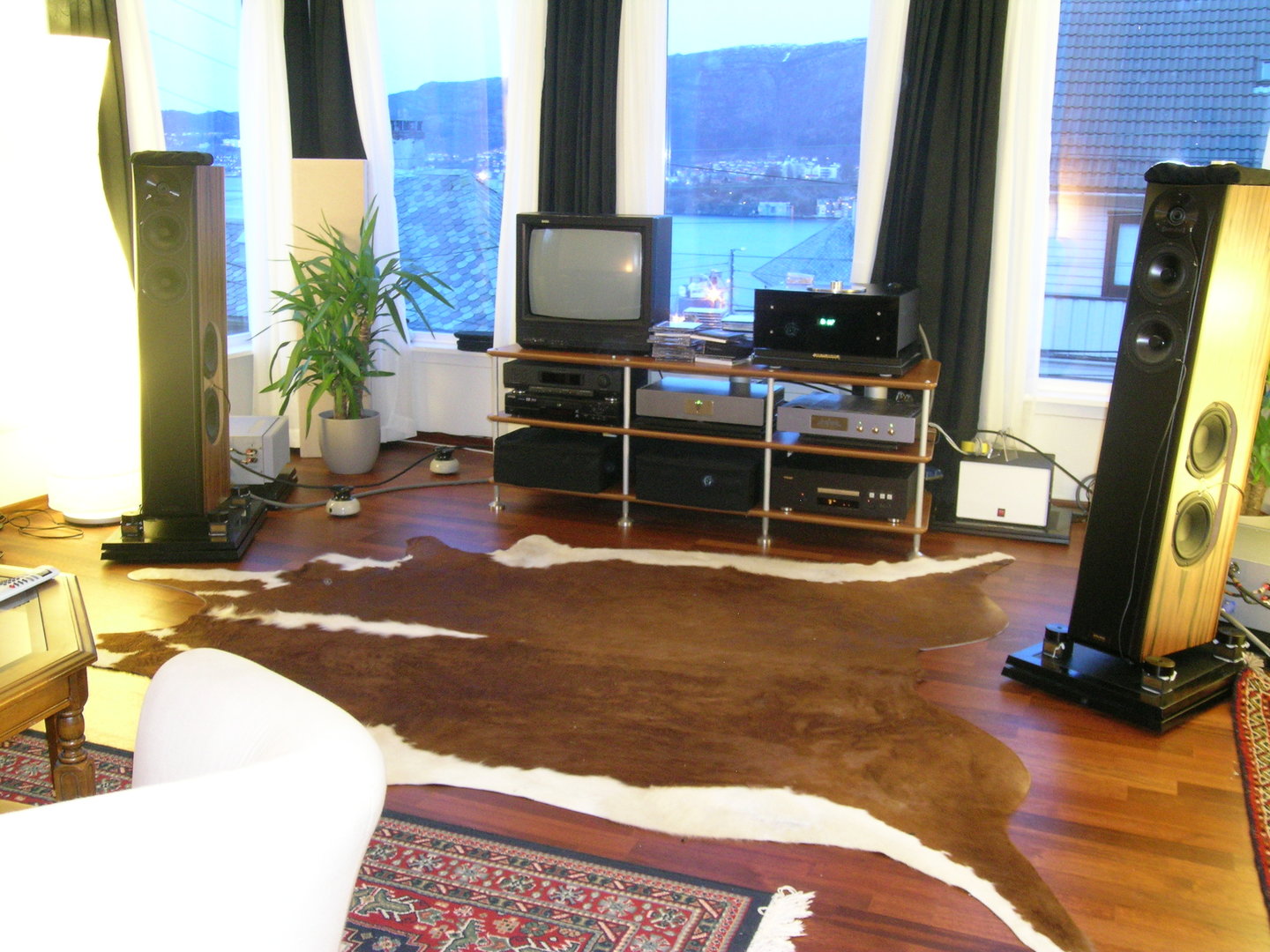

    Her er et bilde som er drøyt 15 år gammelt, med bra toe-in og absorbenter i førsterefleksjonen.
    Vis vedlegget 838471
    Jeg vet godt hva du snakker om. Har hørt og opplevd gode oppsett med lang lytteavstand. Men det du viser på bildet blir aldri det samme som ultranærfelt (UNF). Det er derfor jeg anbefaler deg en sesjon med UNF. Du kommenterer noe du ikke har prøvd.

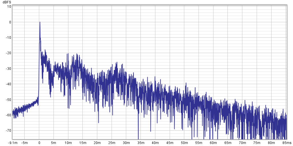

    SH har -1,7 dB reduksjon av første refleksjon. Her har jeg lånt vannfallet til Syncro - det er vel -18dB

    UNF-rapport! Godt innspill!

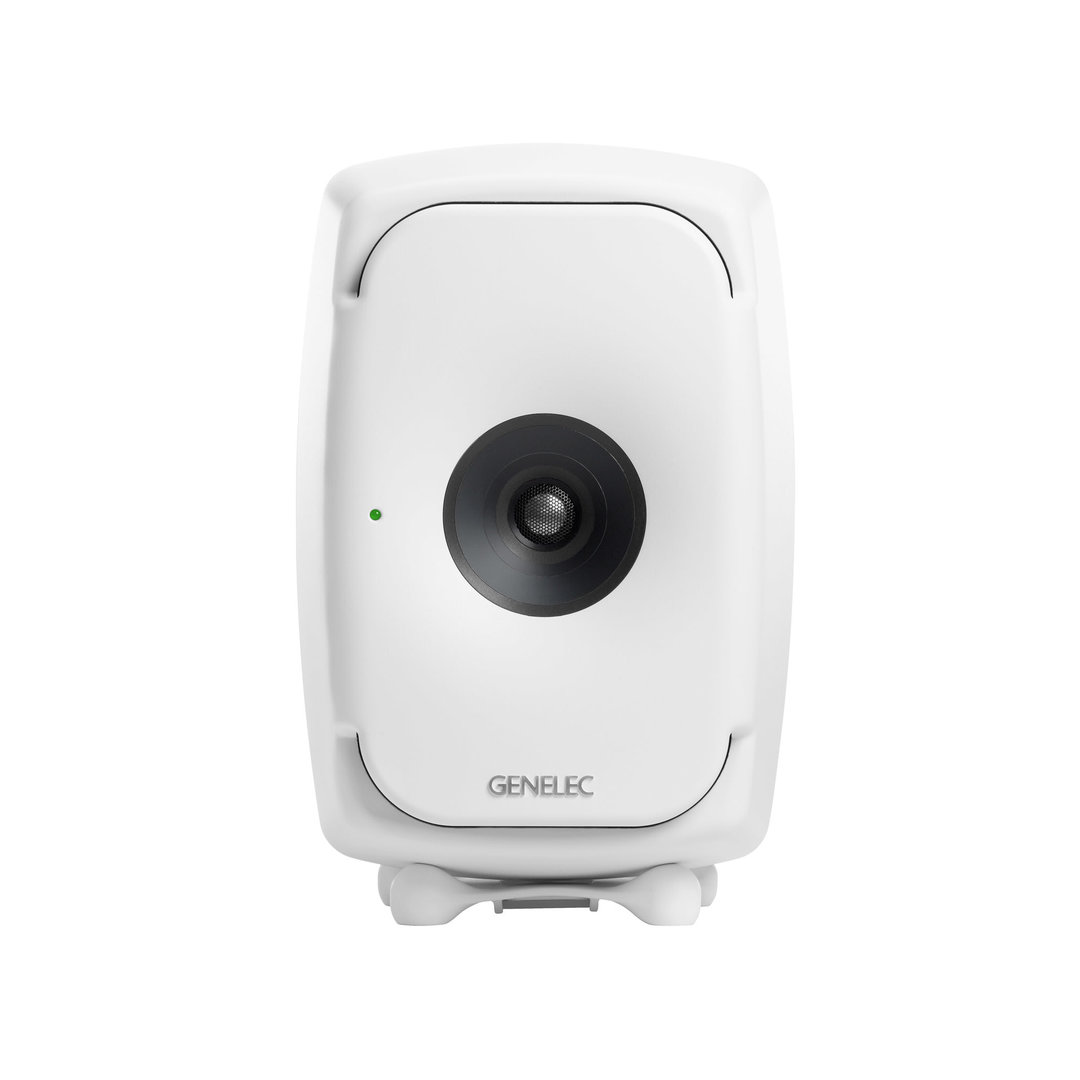

    PS: Merk at det meg bekjent ikke finnes andre høyttalere enn 8331, 8341, 8351 og 8361 som virkelig egner seg til UNF. @OMF har sittet klin inntil store høyttalere med konvensjonell driverplassering, og var ikke imponert, og det er dermed ikke så rart.
    Finnes da andre småtasser med coax som kan gjøre samme nytte? KEF har jo noen. Men åssen er frekvensresponsen på 65 cm? Hvis høyttaleren er laget for en halvmeter avstand vil de nok høres dølle ut på 1,5 meter?

    Takk. Innspillene dine var de samme som i rapporten, så sånn sett er du enig med rapporten som er den kilden du brukte for å gjøre deg opp en mening om akustikken i rommet mitt…
    Greide ikke å gi helt slipp på dette.
    Jeg regner med at du skjønner at poenget med UNF er å høre mye direktelyd ift reflektert lyd.
    I ditt lytterom - så vil du ikke være i nærheten av å havne i "grønt" på den relativt snille Genelec skalaen selv med 65 cm lytteavstand. Du vil så vidt vippe over fra nåværende rødt til orange. Og til og med når du sitter midt i rommet med høyttalerne dine på en armlengdes avstand - så er du ikke i nærheten av det mange av oss oppnår i lytteposisjon - så ille er det, og du er ikke i stand til å høre noe unikt med UNF.
    Du har sikkert gode høyttalere, men rommet ditt er helt krise, og når din "innledende kommentar" er at dette er bedre enn vanlig stue og viser en glattet frekvensrespons med 1 oktavs glatting - så virker det på meg som du igjen er interessert i å skryte av Genelec.
    Gidder ikke diskutere dette mer, men igjen - du kan få vanvittig mye bedre lyd med veldig liten innsats.

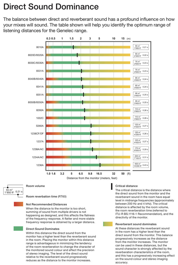

    BAKGRUNN FOR KRITISK AVSTAND:
    «The critical distance is the distance where the direct sound from the monitor and the reverberant sound in the room have equal level in midrange frequencies (approximately between 200 Hz and 4 kHz). The critical distance is affected by the room volume,
    the room reverberation time (referred to ITU-R BS.1116-1 Recommendation), and the directivity of the monitor».
    I tabellen nedenfor er det beregnet kritisk avstand. Vi ser at rommets størrelse (volum) er viktigste driver av kritisk avstand. Kritisk avstand overstiger sjelden 3 meter. For 5 meters kritisk avstand trengs et rom på 400 kubikkmeter.
    Ditt rom på ca. 50 kvadratmeter har et volum på ca. 120 kubikkmeter? Hvis man har en gjenklang som er av studiostandard, blir kritisk avstand med relativt direktive høyttalere da ca. 3 meter.
    Poenget mitt er at man med en lytteavstand på 65 cm er godt innenfor det grønne området selv i små rom, mens en lytteavstand på 3 meter strekker strikken for kritisk avstand. På bildet du sendte, får man inntrykk av en lytteavstand hos deg på ca. 3 meter.
    KEFs egenskaper, er de dokumentert?
    Høyttaler som summerer korrekt på 30 cm og spiller flatt på denne avstanden, spiller også flatt på 1,5 meter (snakker om målinger i åpent rom/anekoisk).. Hvorfor skulle de ikke det? 🤔
    Vis vedlegget 838512
