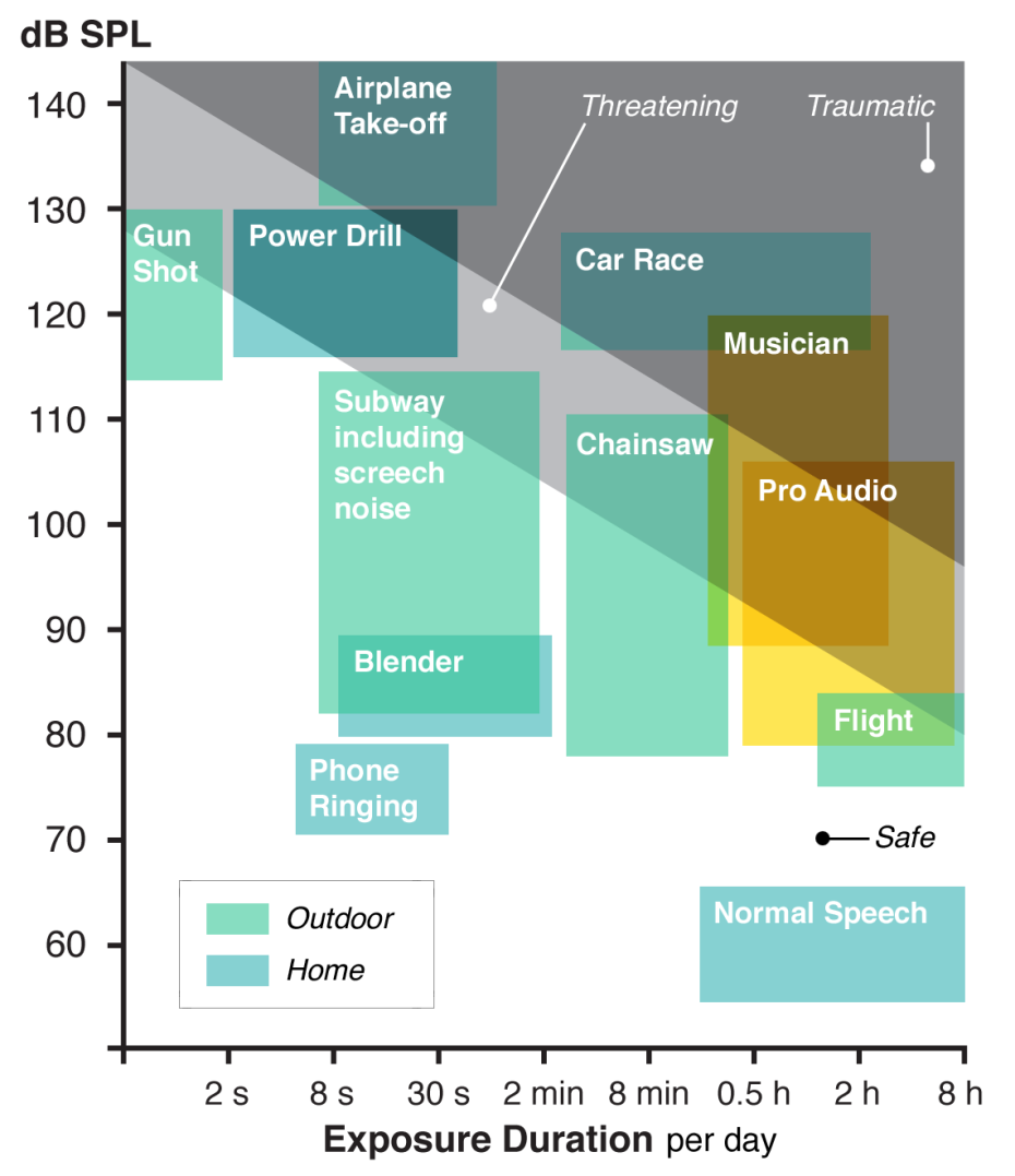

    Tror man lytter på høyt volum i en del hifi-sammenheng fordi man tester et anleggs kvaliteter. Når blir fordreiningen hørbar? Råopptak av trommer høres ikke korrekt ut på 65 dB. Men bare trommer er jo ikke noe man lytter til med glede...
    Når man tester en kapabel bil, har man også lyst til å teste slike ting som fra 50 til 120 km/t, hvordan den sitter i kurver fra 30 til 80 km/t, hvordan den bremser og mye slikt. Men ingen kjører slik i hverdagen.
    For helsens del bør man unngå for lange partier over 75 dB. 100 dB er helseskadelig.
    Og så må man enes om vekting når man måler lyd. Flat vekting blir dratt opp av bassen og gir gjerne høyere målinger enn A-vekting.
    Kilde:https://www.genelec.com/-/dangerous-decibels

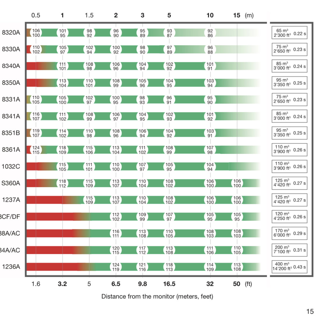

    Men det er et tankekors at det å ha et anlegg med kapasitet er mye dyrere og større enn et anlegg som måler godt på lavere volum. Derfor er det å lytte nært og lavt en snarvei til lyd av teknisk høy kvalitet😀
    Er redd for å mene så mye om denne påstanden. Kanskje jeg ikke forstår den. Men et eller annet skurrer.

    Det er bare å se på høyttalerutvalget til Genelec. Der er det primært kapasitet som skiller minstemann på størrelse med en håndball til størstemann (1236a) som veier 200 kg stykket. Størstemann har bl.a. 2 stk. 18-tommere og to mellomtonedrivere.
    Kilde:https://assets.ctfassets.net/4zjnzn...5e346d/Immersive_Audio_Solutions_Brochure.pdf

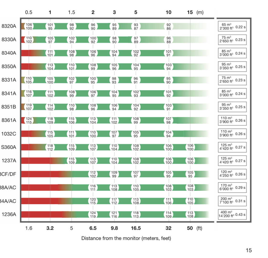

    Vis vedlegget 651024
