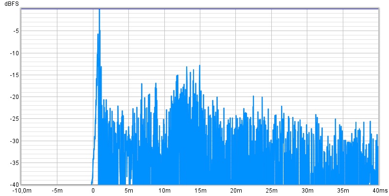

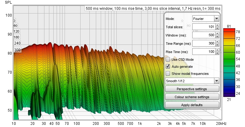

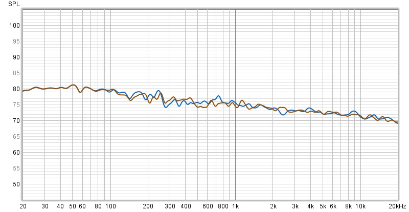

    Nå sa ikke jeg at jeg var i verdenstoppen, jeg sa " HFS helt i toppen på verdensbasis hva gjelder kunnskap og faktiske installasjoner av referanselyd. " - men stråmenn er jo ryggmargsrefleksen din.
    Du har henvist til den testen før - men det er altså ikke den høyttalerne jeg har - det har jeg også svart deg før - men det har du heller ikke fått med deg. Din andre ryggmargsrefleks er jo å gjenta det samme på nytt, på nytt, på nytt og på nytt.
    Dette er måling hos meg - i lytteposisjon - om det skulle være interessant.
    Frekvensrespons:
    Vannfall
    Impulsrespons
    svart-hvitt
    21.01.2015
    6.413
    4.085
    Frekvensrespons:
    Vis vedlegget 925367
    Vannfall
    Vis vedlegget 925368
    Impulsrespons
    Vis vedlegget 925369

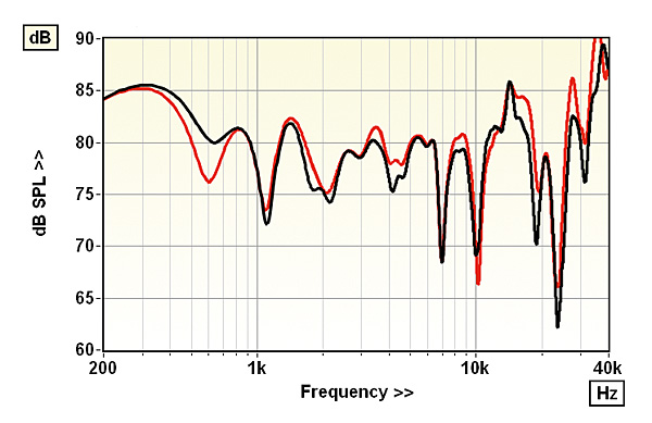

    Jeg trodde du har Magnepan? Her er måling av en annen høyttaler fra av samme type, Magnepan 20.7:
    Lenke: https://www.hifinews.com/content/magnepan-magneplanar-207-loudspeaker-lab-report
    Når høyttalers frekvensrespons er så ujevn, er det godt gjort at frekvensresponsen i rommet blir flat og jevn.
    Poenget mitt er at jakten på referanselyd ikke starter med en høyttaler som måler så dårlig som Magnepans design.
