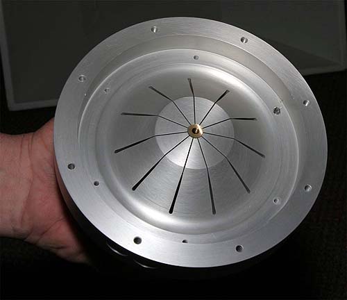

    57.741
    111.634
    Her en moderne driver fra Cogent.
    Først den delen av fasepluggen som membranet "ser" - tenk dere det trykket som membranet må produsere for å presse lyden gjennom disse små spaltene..
    Her er utløpet på fasepluggen, her sees tydelig ekspansjonen i slissene. Presisjonsarbeide, 1 uke.
