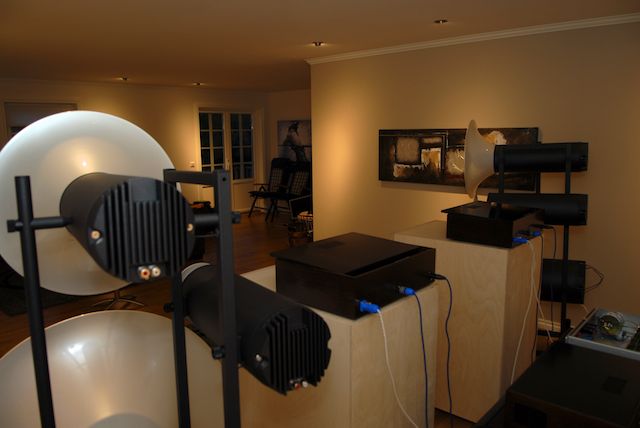

    Litt av baksiden ::)
    En litt amputert dddac gjør tjeneste som kilde noen dager til.

    Forbilledlig ryddig gitt kompleksiteten og dubbedittfaktoren. Dog ville jeg muligens fjernet siste rest av synlig kabling ved å flytte XO/EQ/Bassamp-boksene bak høyttalerne.
    Ellers skjønner jeg at du synes 2x15"/side holder. Selv er jeg ikke i nærheten av å tyne mine 1x15"/side uten at ørene begynner å klage, og nabohensyn begynner å bli en issue. (Gjelder avspilling av normal musikk uten mye innhold sub30Hz).

    skal lage 2 nye rack til 300b forsterkerene, bassforsterkerene skal inn i rack. Som du ser er kabling bare twinnet PN for disse.
    ikke noe ferdig sydde greier her nei ;D
    Spiller rimelig høyt med 4x15", men hadde jeg hatt litt større stue.. headroom er alltid bra.

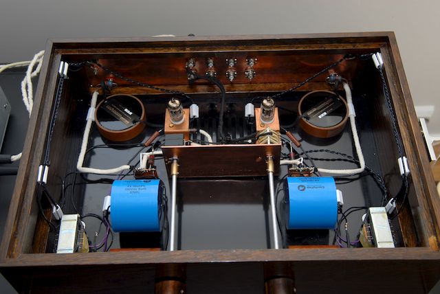

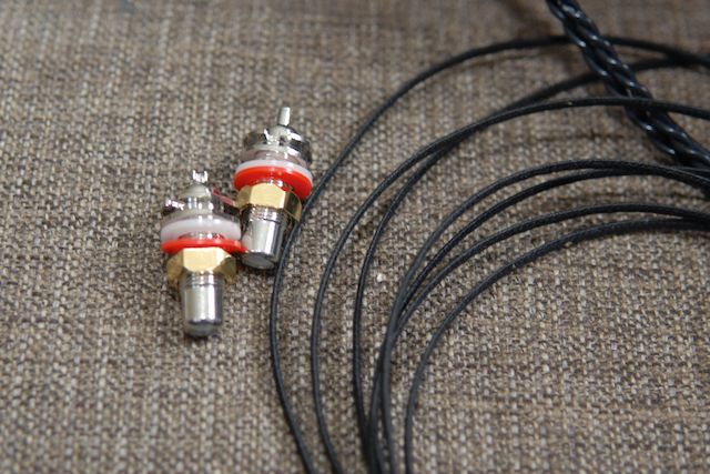

    noen små justeringer for pre i dag, koplet inngang velger og satt i nye rca kontakter. loddet kun en inngang så langt.
    Mulig jeg setter inn en ekstra velger for bypass av pot meter, må se hvordan volum kontrollen for dac virker.
