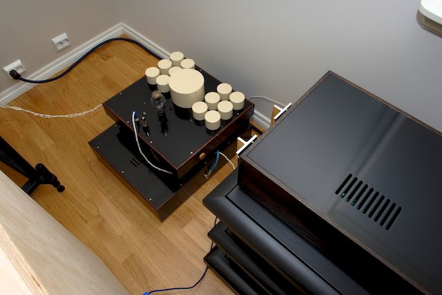

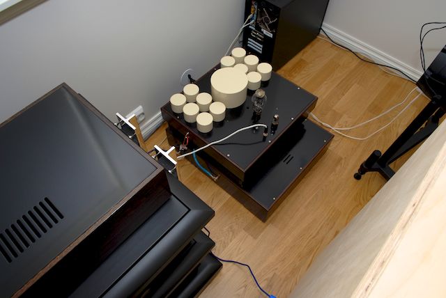

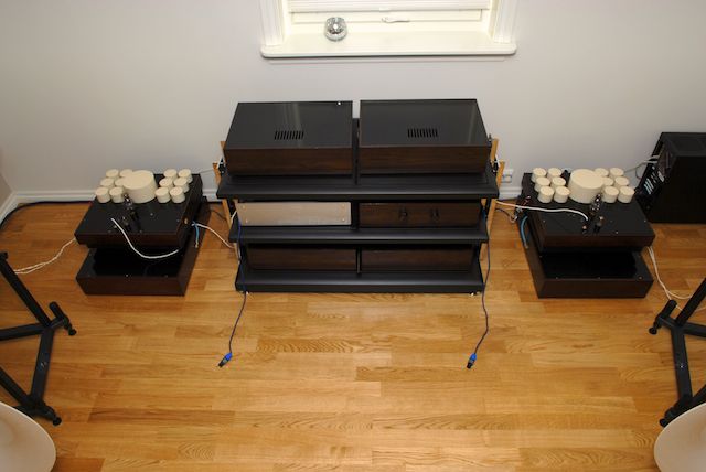

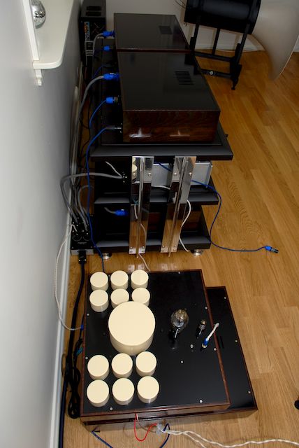

    satt de små monoblokkene ved siden av rack, alt av elektronikk samlet på en plass.
    ryddet i kabling..
    men hva skal en finne på nå? høre musikk kanskje ::)

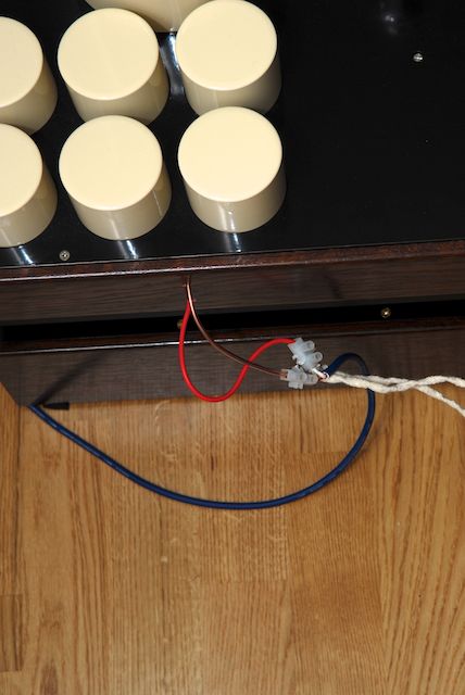

    ht terminaler er ikke montert.
    skal kjøpe litt mer sølv for triwire av trio, vil da lodde i stedet for terminaler.
    0,4x4mm fintsølv i bomull.

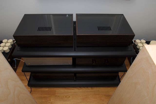

    Det er ikke mye du får sett av alle dine vakre bokser med forsterkere, psu`s og så videre da.
    Det er litt leit da.....synes jeg. :'(
    Ellers ser det toppers ut, og jeg regner med du begynner og få sirkla inn godlyden slik du vil ha den. ;D

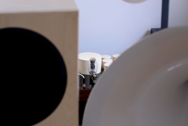

    Ser jo flott ut da skal sies, men jeg liker å se 300B jeg da.....det er jo liksom de stakkarne som gjør jobben. 8)
    Og så la jeg inn bud på ett par til med kinesiske 300B her nå ;D låter pokker ikke galt, koster normalt nada, og er faktisk stabile og fine.
    Har ett par av dem som jeg har spilt på en god stund nå. ;)

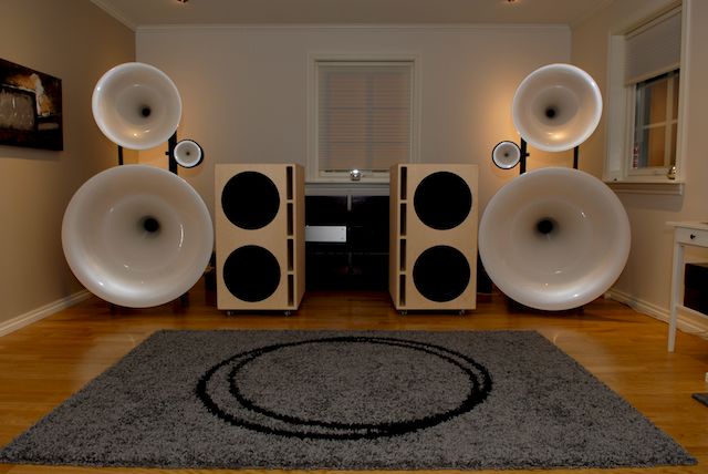

    Jeg er mektig imponert over den visuelle looken på det høyttaler-oppsettet. :D
    Hva med å ta en serie bilder av forsterkerne og kjøre de i loop på storskjerm? Alt. 360 grader visning av hva som skjer BAK høyttalerne.... Speil på veggen bak, skrått montert slik at en ser anlegget. Flytte alt opp, på et alter rett over Trio høydemessig..
    Skjønner hva du mener, BHO, litt deilig å kunne gå og beskue verket sitt, særlig et så vellykket DIY-prosjekt som dette.
    Edit: som dessuten er en estetisk perle 8)
    takk, er nok ikke alle som hadde jublet med dette i stua, men i fravær av tøfler går det bra ;D

    Skimter 300b gjennom ht systemet ::)
    57.686
    111.551
    En slik "teaser" er jo egentlig tilstrekkelig; du VET jo hva som befinner seg bak høyt. Så kan man kose seg med støvtørking en gang i uka!

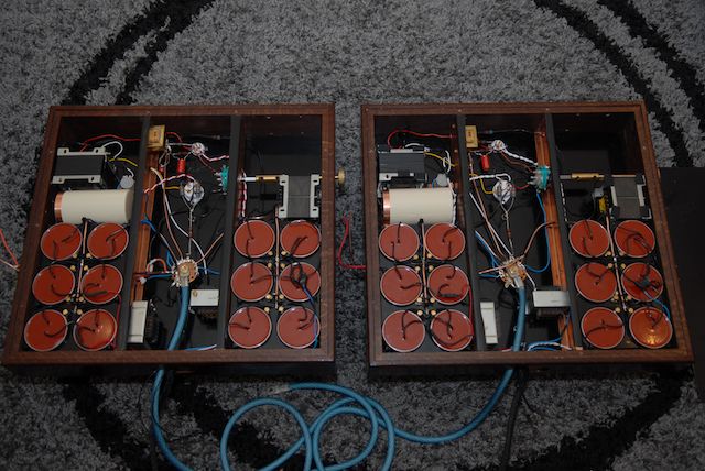

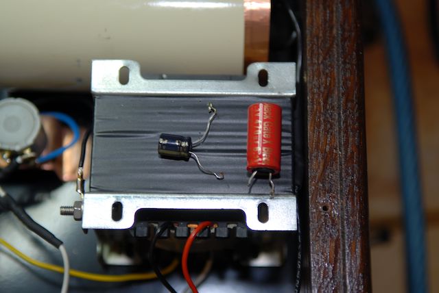

    litt justeringer for 300b forsterkere i dag, satt in BG katode 6c45pi - kortet inn umbilical - forbedret jording..
    Spille litt nå før skifte av kondensatorer for glød 300b.

    Skiftet til BG nx 2x1500uF NX i e for 300b glød.
    kun på en forsterker, og her er en godt hørbar forskjell mellom BG og panasonic.
    Skal skifte på den andre nå, antar en må spille noen dager før en kan stille dom.

    Kan ikke finne noe som er feil, alt skal være identisk med dine med unntak av super reg og et par små ting;
    1. du bruker en AN 300 b choke i utgang chassis, min tror jeg er fra BP.
    2. Jeg har industrikabler forsølvet kobber med teflon isolsjon, du bruker cardas litz
    3. Jeg bruker 1500 BG i super e for glød, du bruker 2200 i super e
    4. Jeg bruker en 470 uF BG NX for katode driver, du bruker BG i super e?
    5. Du bruker en cryo itse
    *Begge blokkene låter likt.
    *kan ikke finne noe feil iht til skjema.
    *kan ikke finne dårlige loddinger. (kan selvsagt være noen)
    Mulig feil:
    1. feil verdi på noe av jernet, feil på noen av komponentene?
    2. OPT, ser at en av de har vært "reparert", mulig det er noe galt med disse?
    3. Manglende innspilling, har tross alt ikke vært i drift stort mer en 500 timer.
    Har prøvd å sette in motstand på 100K i steded for choke, uten nevneverdig forskjell. (kun på en side for test)
    Skal prøve litt forskjellig for å se om jeg kan finne noe feil, skife rør etc.
