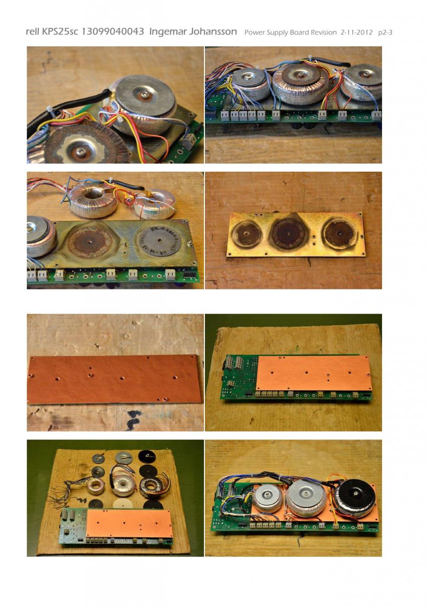

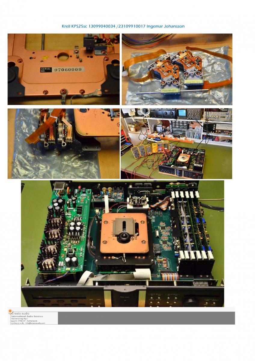

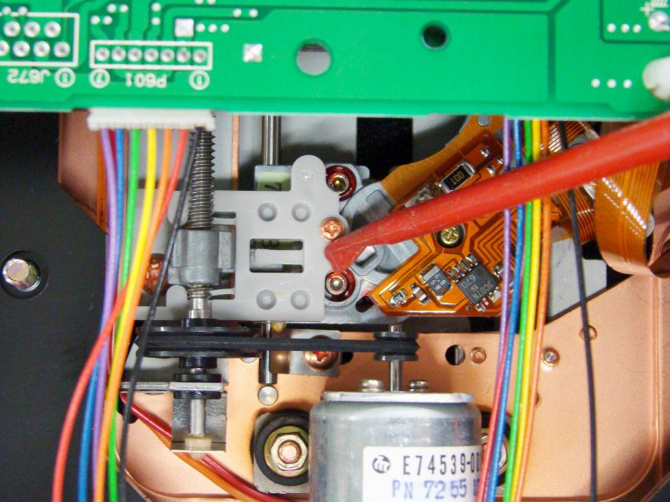

    Hva i all verden gjør man om man trenger service/reparasjon på en Krell??!
    Har en KPS 25sc som ikke lenger leser CD'ene stabilt (se denne: Krell disfunktion.MOV - YouTube). Funker av og til, men som sagt, ikke stabil.
    Har kontaktet Krell i USA, og fått noen innledende men ikke oppklarende svar, men så ble det plutselig taust.
    Kontaktet også generalagent for Norden i Sverige, men de svarer ikke i det hele tatt.
    Så her sitter jeg med en fantastisk maskin som bare fungerer når den selv vil...
    Noen tips? Både til hva som kan være feil, og hvordan man får Krell eller andre som kan utføre service i tale?
    Hej.
    Har haft min kps 25 sc på renovering i Holland"creato audio"Skicka mig ett mail så får du alla detaljer Vis vedlegget 198990 Vis vedlegget 198988 Vis vedlegget 198989
    Troligen är det denna "hold stopper"som är problemet.
    Hilsen/Ingemar
    Takk for godt tips Ingemar!
    Jeg så innlegget ditt først nå, og har i mellomtiden oppdaget Creato selv. Jeg venter i skrivende stund på å få KPS'n min i retur fullt overhalt og oppgradert.
    Jeg kontaktet også Knut Vadseth i Fidelity da jeg oppdaget Creato, og han ringte sporenstreks til Holland og sendte sin maskin dit. Han var meget godt fornøyd, noe han også gir uttrykk for i siste nummer av Fidelity.
    Creato kan absolutt anbefales til alle som har bruk for service eller oppgradering på en Krell. Meget god kommunikasjon og service, og virkelig kompetente folk!
    Gleder meg til prøvespilling!

    Jeg oppdaget Creato Audio i siste Fidelity, så sjekket jeg Krell tråden her og leste om Ingemar sin erfaringen. Da var valget meget lett.
    Min KPS sendes fra Creato i morgen. Den hadde de klassiske KPS feilene, men er nå fullt oppgradert. Monoblokkene skal sendes inn til høsten.
