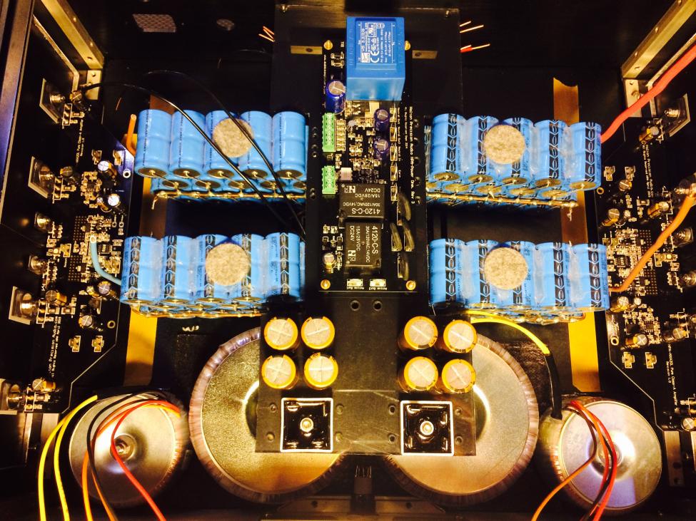

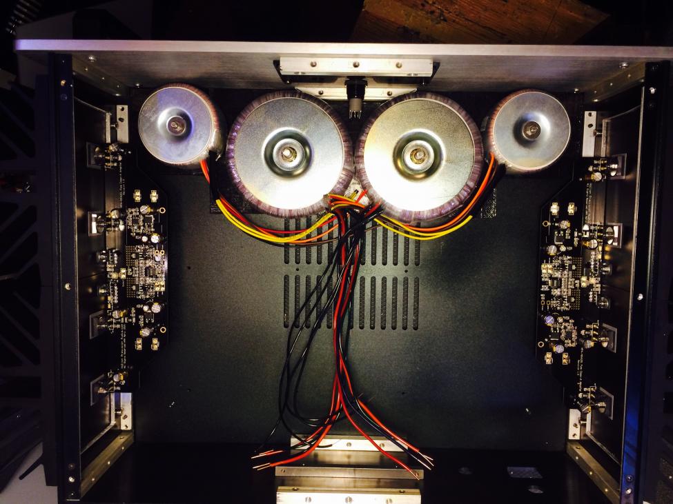

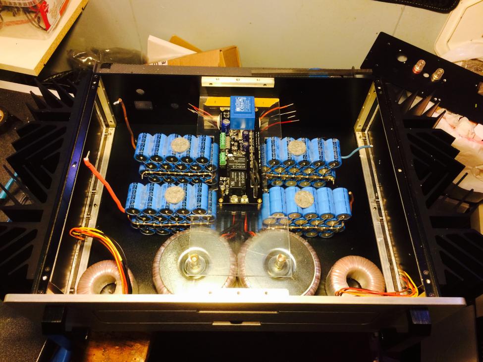

    Ser bra ut og spennende å høre inntrykk av denne. Hva gjør de små trafoene?
    Leikis Lyd
    18.05.2006
    5.491
    2.254
    Kyrksæterøra
    Lars med Bastanis ville teste, så vi får håpe han kommer med noen inntrykk.
    De små trafoene levere små strømen til kortene :cool:
    De små driver inngangs trinnet, de store driver effekt delen.

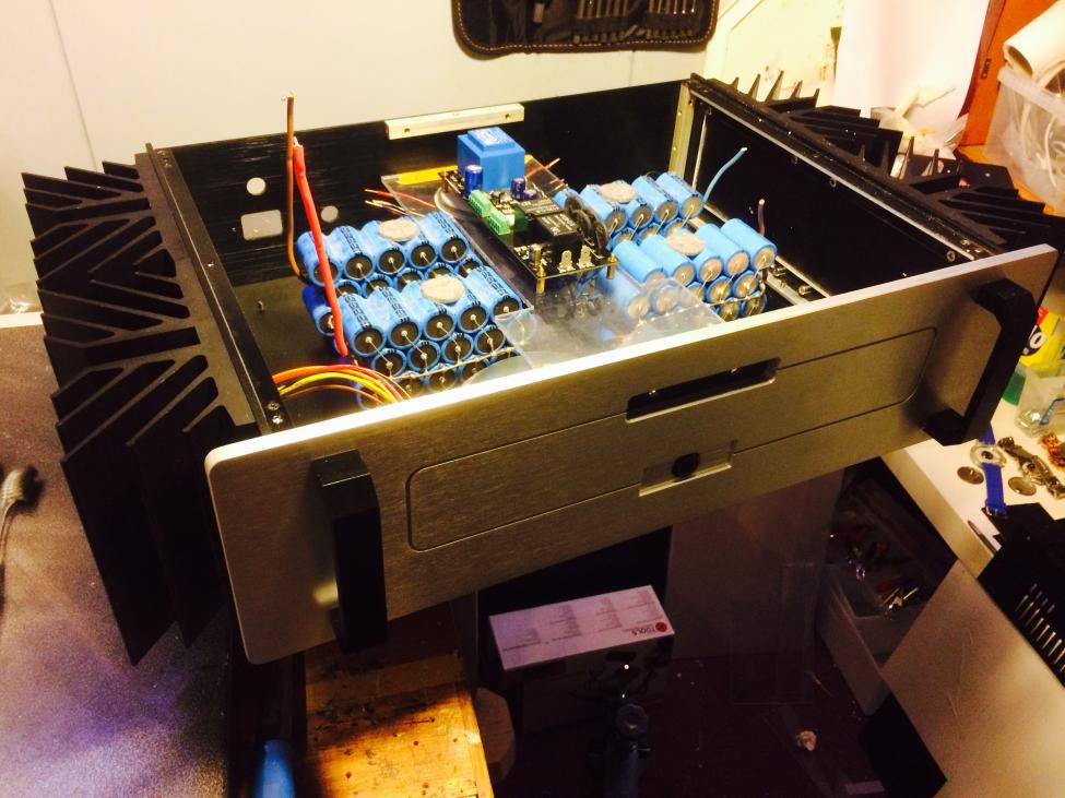

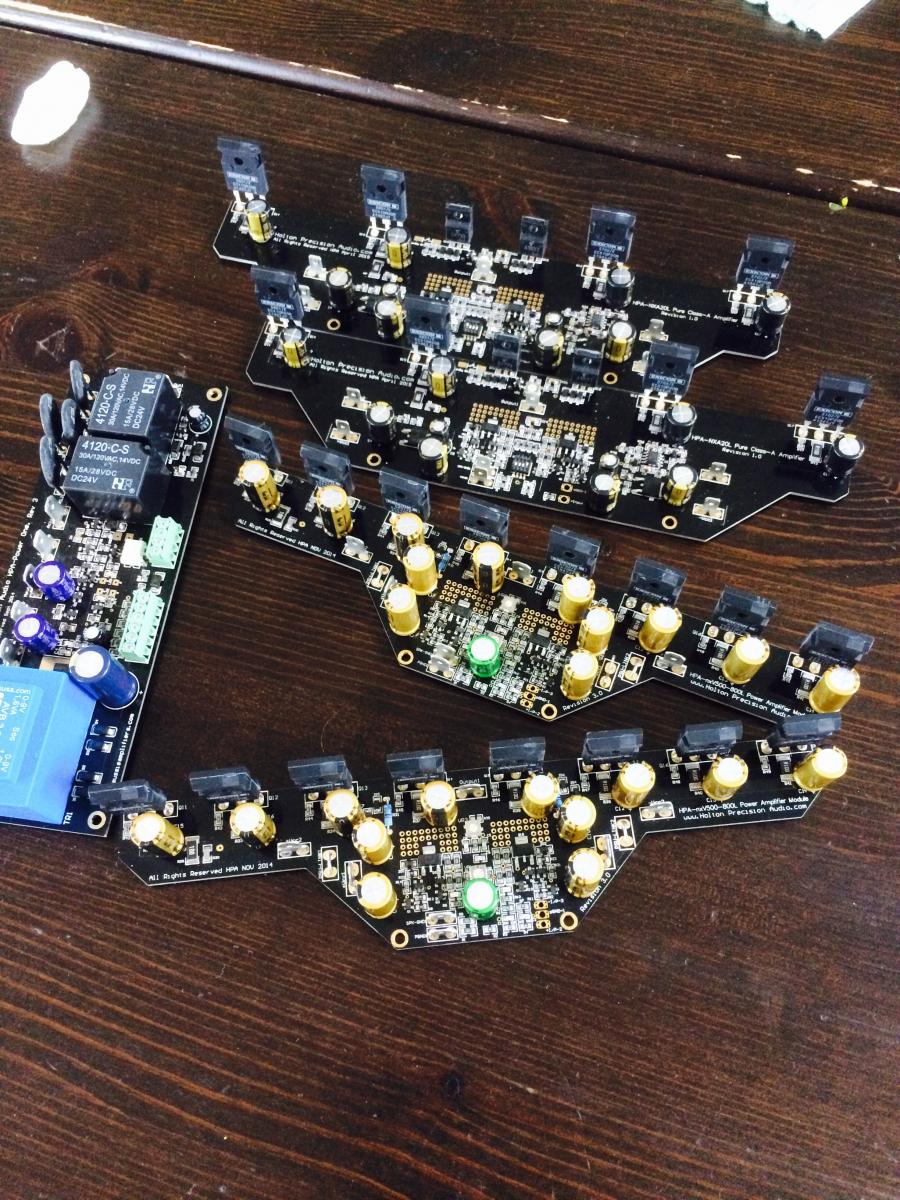

    Da var plata til PowerOne R3.0 modulen og likeretter og kondiser til inngangs trinnet klart for kabler.
    Bakplata trenger fler hull og alt kobbles sammen så kan jeg fyre opp.

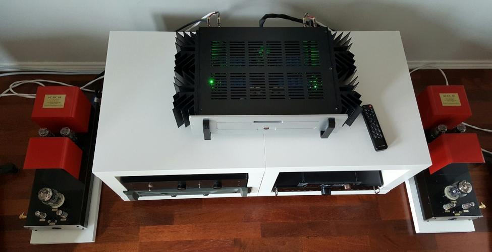

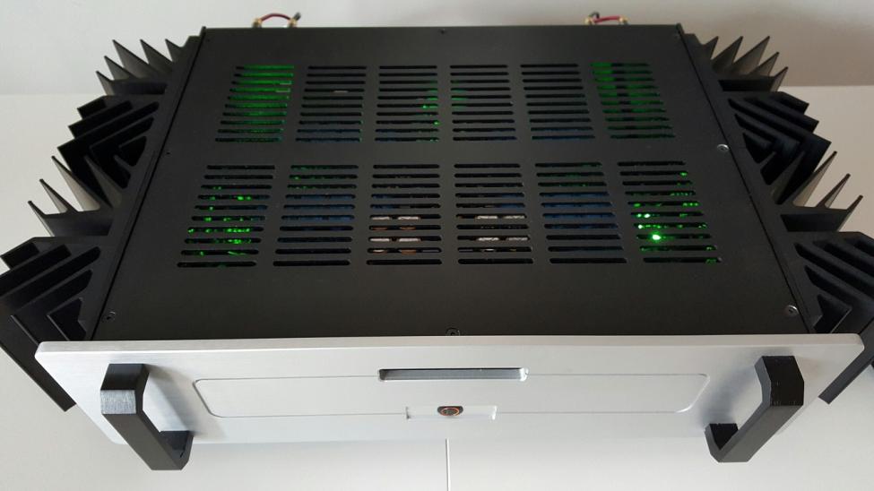

    Holton 20L spiller utrolig bra, selv på mine langtifra lettdrevne RS1. Bias er justert og alt virker som det skal. Tempen ligger i øvre sjiktet av 40 tallet :p
    Frakt til Trondheim står på gjøremåls planen, slik at Lars får en smak av Holton på sine Bastanis. Så får vi håpe den setter Aleph J i skyggen :cool:

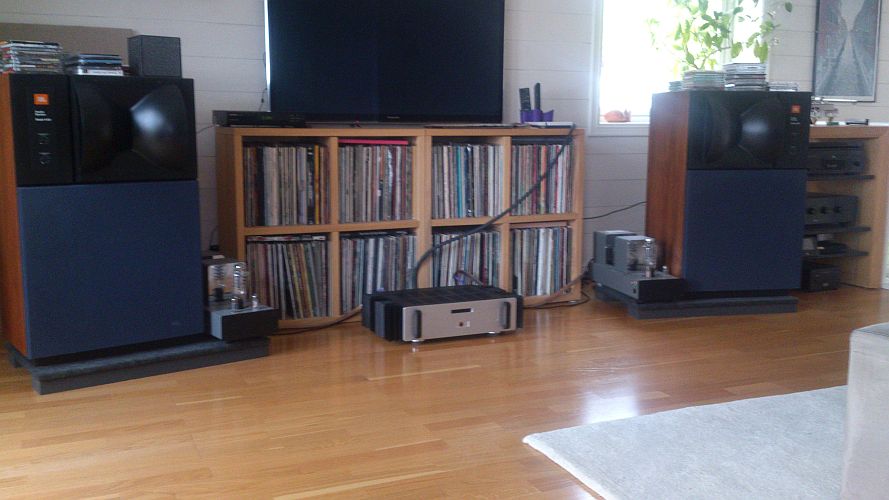

    Etter en par timers kjøretur ankom Mr. Holton fra Kyrksæterøra meg i dag. Han har allerede blitt noe husvarm, og det trengs, for med
    en sommertemperatur på rundt 7-8 grader er det greit å få litt varme i stua. Vi får gi Mr. Holton ltt tid før jeg bedømmer hans fremtreden,
    men førsteintrykket er bra 8)

    Begynner å få en bra lonk nå vel :rolleyes:
    Merker det nå at lyden fra den er litt sånn avhengihets skapende, kanskje ikke noe imponator faktorer som roper.
    Eller hva mener du, om du har fått litt tid med den ?
    Det er god lunk på den nå ja. Den oppnår relativt rask arbeidstemperatur i motsetning til rørblokkene mine.
    Til SS-amp å være er den nærmest helt tysst på mine 100 dB åpne baffler. Svært lite sus....
    Litt trafo-dur er det men ingeting som generer, i hvertfall ikke i lytteposisjon.
    Det første som slo meg er hvor åpent og 'artikulert' den spiller. Flott seperasjon mellom instrumenter og vokaler. Litt sånn 3D-aktig.
    Flott oppløst i mellomtone og diskant, nesten litt for mye av det gode på mine kompresjonsdrivere. Men trolig en god match mot høyttalere
    med 'vanlig' dome-diskanter.
    Som forventet er den litt 'frampå' i mellomtonen, men jeg vet at Bastanis er litt kilne på akkurat dette. Forøvrig bra smekk på trommer og
    spiller veldig transparent og realistisk uten å virke analytisk. Kort sagt en veldig engasjerende forsterker.
    Bassen kan jeg ikke vurdere i særlig grad da jeg har egen amp til å drive sub'er opp til ca. 100 Hz.
    Alt i alt, et meget hyggelig bekjentskap. 'Godt gået' og flott bygget Leikis!
