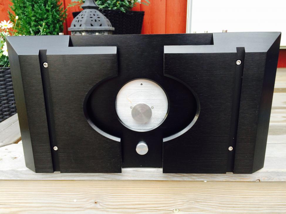

    Hei Øyvind :)

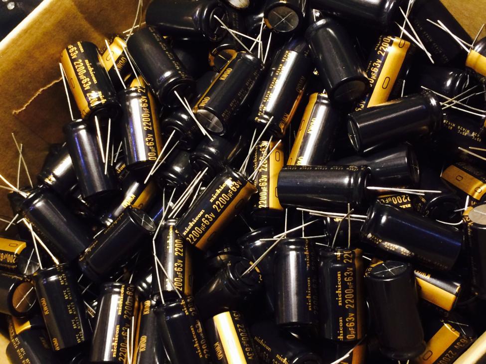

    "Mini´n" var snasen den også. Måtte du betale noe ekstra for å få fronten sorteloksert ? Leker selv med tanken om å gjøre noe med frontene i mine fullversjoner.
    Sort frontplate, men beholde håndtakene slik de er, eller en variant med krom....... vi får se. Kondisene har forresten ankommet, takk, takk.

    Ikke noe extra for svart front.
    Værsego :D
    Men bare ene som har kommet enda, jeg bestilte to.
    Jeg er litt usikker på om jeg skal bygge to stereotrinn i stedet for to monoblokker med to kort i hver. Etter det jeghørte fra 20 wattern så kan det for være nokk med 50wattern :)
    Men da mangler jeg plutselig non trafoer :) Vi får C hva som skjer.

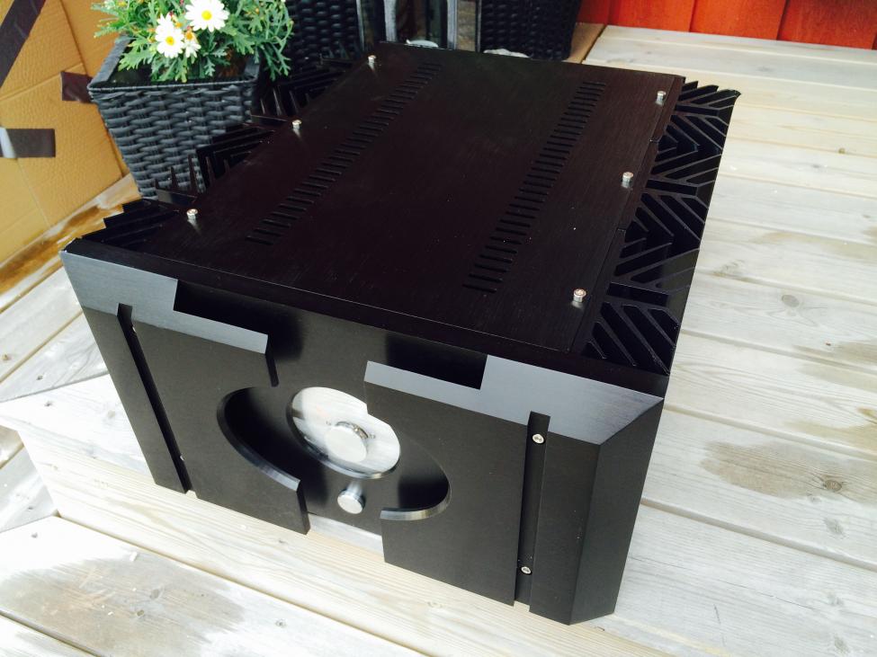

    Bestilte du fra aliexpress? Kan du ta bilde av innsiden?
    Ine123
    20.09.2013
    2.866
    4.769
    Halden
    Hei
    @SRM Dette kabinettet er en forminsket utgave av det du allerede har. Ca. 3/4 av full størrelse,og ca. halve vekten. Det er Breeze Audio som lager ALLE disse Pass klonene, uansett hvem du handler fra (AliExpress, douk eller andre). De kommer alle fra samme produsent: Breeze Audio.
