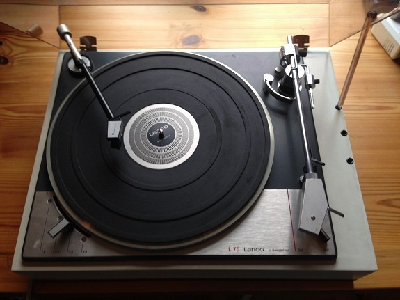

    Hvilken arm er det som sitter på denne? Og den er feilmontert eller?

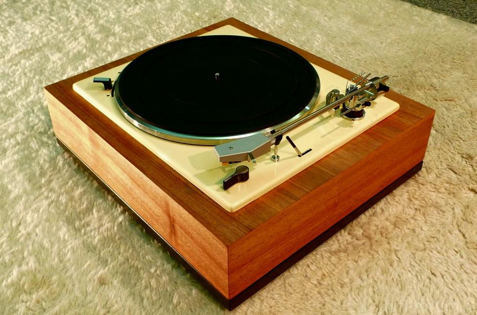

    Denne synes jeg var skikkelig fin , bildet er rappet på nettet og er følgelig ikke min spiller. Fargekombinasjonen er nøyaktig slik
    jeg egentlig hadde tenkt meg , men tilfeldighetene ville at jeg ender opp med et 70 talls drops (eller noe sånt) i stedet.
    Men pokker heller , hvem sa at man må nøye seg med kun en :)
    Vis vedlegget 346136
    Ja denne var griselekker.Ide til oss som skulle få trang til en restaurering til.:)
    Vis vedlegget 346132
    Armen til venstre er en støvbørste, og den må stilles så den følger rillene på plata ja...................
    Så feil er det altså mulig å ta???
    Har ikke sett en slik før.
    Den så jo rar ut den såkalte børsten som er festet til venstre bakre hjørne. Det der må da bli galt uansett om det er en børste eller arm med pu eller hva det er. L75 har originalt et lite høl der, og i det hølet kan man skru inn en slags nål. På nåla festet man en dust bug som kom i litt ulike varianter, men i alle fall ikke så ut som det monsteret som bildet viser. Muligens har jeg den gamle dust bugen liggende ett eller annet sted.
    Min gamle L75 er stadig i bruk, til tross for en litt kranglete arm. Brukes kun til -78 rpm.

    Samme prinsippet som den dust bugen du nevner, og børsten skal selvsagt følge rillene på plata - altså vil armen peke mot høyre i bildet når man spiller. Børsten på bildet har en sylinder i noe filt materiale tror jeg.
