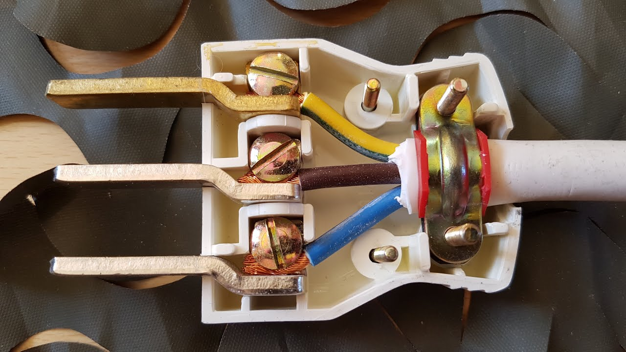

    Har faktisk set sådanne gamle elinstallationer i træ æsker i væggen på gamle huse. Anyway så har jeg ikke planer om at købe firewall. Men evt købe en plug ind enhed uden æske. Vil muligvis bygge den ind i solid plastik æske. By the way så har jeg flere gange selv lavet tilslutninger til 380 vac stik og taget 230 v ud.
    Slikt må det autorisert elektriker for å håndtere i Norge. Ellers så er det noe som heter strømskinner man også får kjøpt og brukt lovlig så lenge kontaktene finnes.
    Det er stadig kommet strengere lovverk i Norge, mest sannsynlig pga. Tukling fra ufaglærte som ikke vet hva de holder på med som igjen har ført til skader/død/brann etc..
    Våtrom er også blitt et eget kapittel de siste 15 årene på lovverk, svært lite man har lov til å gjøre selv lengre.
    Det kan enhver idiot jo gøre (bortset fra, at det er ulovligt...... kræver autoriseret elektriker)
    Og kan du beslutte dig for, om du lever i fortid eller nutid?? (380 volt/220 volt vs. 400 volt/230 volt) ??
    Jord = Gul / Grøn.
    0 = Blå
    Fase1 = brun
    Fase2 = brun
    Fase3 = sort.
    Mellem 0 og en af de tre faser = 230 volt ac.
    Mellem fase1 og fase2 = 400 volt ac.
    Mellem fase1 og fase3 = 400 volt ac
    Mellem fase2 og fase3 = 400 volt ac.
    Almenviden for dummies. Eneste springende punkt...... Det er ULOVLIGT at gøre det selv.
