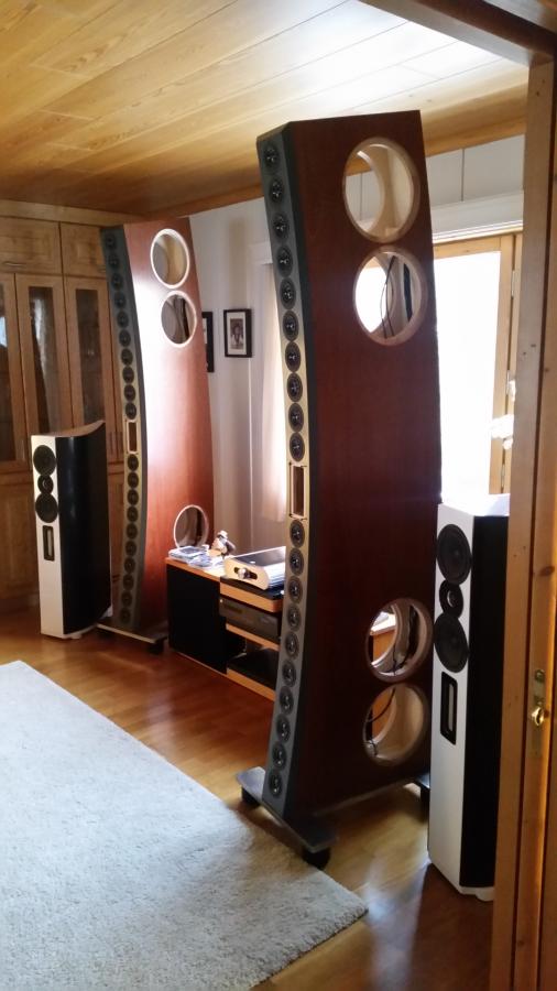

    Slik ser de ut med alle elementene på plass. Er fornøyd med tilpasninger rundt elementer og innfelling.
    Lar de få spille for "full" hals idag også, mens jeg er på jobb, så tror jeg vi setter igang med justeringer av delefreksvenser og plassering senere idag. Har en god følelse av at dette blir bra:).

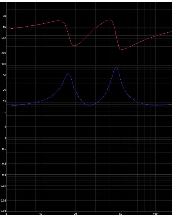

    Rapport fra gårsdagens kaffe, pizza & grå hår og flyktige gledestårer:
    Høyttalerplassering ble oppmålt og sofan ble ble flyttet 40cm bakover. Deretter tiltet vi høyttalerene med laser-peker slik at Øyvind hadde rød-pkt på nesetippen når laseren var vinklet på diskanten. Lyttevindet var 1 meter høyt målt fra nedre til øvre fulltone (og fra navel via nesetipp og over huggu).
    Impedansemåling viste dønn likt i begge kanaler og Qts er 0,66.
    Vi hadde beregnet en avstemming på 27hz og måling viste ca det:
    Før vi begynte knottingen på MiniDSP og Dirac med de forrige innstillingene fra "Krum-kast" (deling 110 og 2200, med tilhørende eq), var bassen superb ala taktil stålkontroll og piskeslagene i Yellow's "rubberbandman" sveipet så det svei i uhyre godt stereo-bilde.
    Så kom djevelen på besøk: Vi satte delefrekvensene på 150hz og 4500 i utgangspunket etter nivåjusterering. So far, so good.
    Enten har vi knottet oss vekk eller så er det feil på et apparat.
    Når vi trykket på enten venstre eller høyre Dirac testsignal kom lyden kun ut til venstre kanal. WTF! Etter dette kom lyden kun ut i mono i begge kanaler.
    Det ble sent på kveld uten at vi ble hverken lykkeligere eller klokere. Så får vi benytte dagens snøbyger til å google problemet, hulke litt og høre om noen her på forumet har vært gjennom samme etterpåskelige lidelseshistorie og kan trå hjelpende til ?
