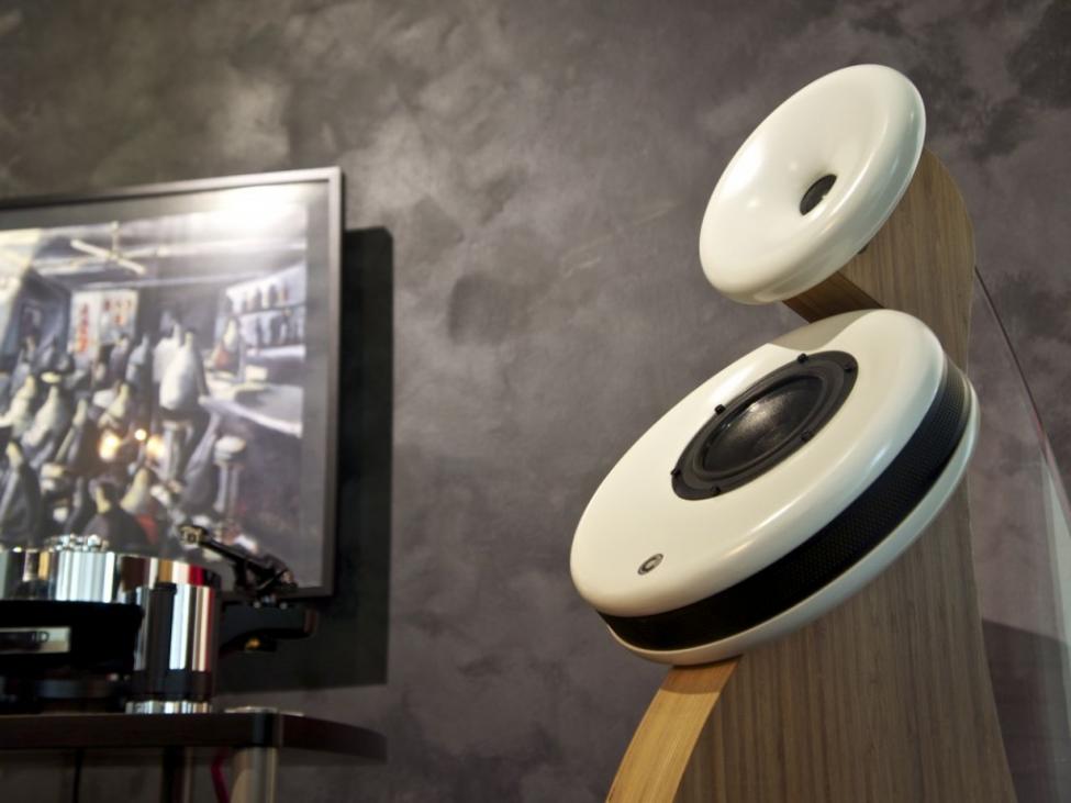

    Må være det flotteste selvbygg jeg har sett, og med gjennomtenkte løsninger hele veien - ord blir fattige:)
    Vet ikke om det kan kalles kronen på verket, men du bruker en diskant det går store ord om, en diskant jeg selv har hatt under lupen.
    Hadde vært meget interessant å hørt den i et så godt system, så ber ydmykt om mulighet for en liten audiens.

    Hei igjen Sclalars, og takk for en veldig trivelig visit:).
    Ikke ofte jeg har hatt så masse møbelsnekkere i hus, og som attpåtil er lidenskapelig opptatte av den samme "syken", hehe .
    Willy & jeg må få huket av en dag i almanakken, så skal du få se at det snart sitter to blide gutter fra bygda og beundrer lytterommet ditt og dine kreasjoner også.
    Vi får prøve å ordne det slik at Brynjulf også har anledning til å være der. Virker som at Willy og B fant tonen (og skisseblokka) mens vi lyttet til diverse medbrakt. - Gøy!!!
    Ja, det ramlet ned noen ideer, bokstavelig talt noen diskriminerende "hang-ups" som jeg vil bake inn i neste konstruksjon.

    Vet ikke helt hva jeg skal si, er bare helt stum av beundring...og litt misunnelig. Når jeg kommer hjem skal jeg stelle meg liten stund i skammekroken og gjenta for meg selv "Jeg er ingen finsmekker"
    Det jeg i dag har lagt både mine lanker, øyne og ører på er ekte håndverk - helt målløs.
    En løsning som er konstruert med muligheter for å tilpasse lyden akkurat slik en selv vil. Det spille nødvendigvis litt annerledes en det jeg har selv, og som jeg er mest vant med. Ikke så rart da jeg har dempet mye og denne stuen ikke er dempet i det hele tatt. Spiller helt kanon og jaggu tro jeg det er ennå mer å gå på når det kommer til småjusteringer.

    Takk selv Tor, for at du og Roald tok den "lange" turen opp til Totentraktene :). Veldig koselig å bli kjent med dere. 2 ålreite og flinke karer som jeg gjerne vil treffe igjen senere. Neste gang er det vår tur til å besøke dere! Også glad for å høre at konstruksjonen fallt i smak design & lydmessig.:)
    Så blir det jo også spennende å se om du vil forlate AMT til fordel for Bånddiskanten Raal..

    Takk for et hyggelig bekjentskap og konstruktive tilbakemeldinger begge to.
    Det setter vi stor pris på.
    I første lytteseanse bemerket dere at området 60 - 110 ca hz kanskje burde fremheves litt mer.
    Jeg satte target i området litt tydeligere opp for å bedre kunne detektere forskjellen.
    Yes, her var vi på sporet til hva som stuen tåler uten at Leonard Cohens requiems gjør godsherren beinskjør.
    Konklusjonen var at target nå skal stilles midt i mellom et sted. (Må manne meg opp hver gang jeg skal ut på safari i vill-totenland).
    Balansen mellom mørkebass og slagfast bass er ofte debattert her på sentralen.
    Overstyring kan jo fort bli for dominerende. Vi snakket samme språk og slikt kommer det resultater av.

    Når det gjelder innstillinger kommer egne preferanser inn.
    Som jeg nevnte, her tror jeg alle kan skru så de blir fornøyd. Utgangspunktet er allerede meget bra
    Som jeg nevnte, her tror jeg alle kan skru så de blir fornøyd. Utgangspunktet er allerede meget habilt
    Det er iallefall godt å lese at det ikke finnes en objektiv sannhet om lydpreferanser.
    De låter veldig bra, selv om jeg ikke har hørt siste oppdaterte kurver, og vanvittig lekre.
    Klart noe av de beste som har kommet fra de to herrene, og jeg har lyttet til alle opp gjennom årene. Gleder meg til en kopp kaffe og ny lytt Inselwind.
    Og det er helt klart morsomt at vi sitter på habile anlegg begge to som låter veldig ulikt. Det finnes flere veier til Toten helt klart

    Enig med deg.. alle konstruksjoner har sin signatur.
    Du vet veien Håvard, så bare svippe innom v anledning :).

    Meget pene høyttalere, men den matte fronten, er det bare brukt fyller?
    inselwind
    05.05.2012
    2.168
    12.673
    Toten
    Er først blitt lakkert i front med en type primer som sitter bra på corian, deretter 3 strøk mørkegrå farge, deretter noen strøk med silkematt (ca 25 glans mener jeg å huske).

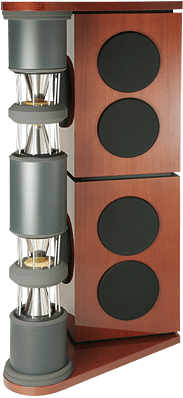

    Grelv foreslo en løsning som akkustisk sett løser flere problemer:
    Linje fra gulv til tak plassert fullstendig inn i hjørnene bygget som en trekant med toe in mot lyttepos. Dropp diskant hvis lytteren(e) er over 50 :rolleyes:
    Minst 6 kompakte lukkede LROY subwoofere som plasseres rundt omkring i rommet for å utligne peaker og dipper.

    Har hørt toppmodell fra MBL hos stereofil med tilhørende monoblokker. - Ble ikke helt overbevist, men det tror jeg skyldes det "bøttekottet" av et lytterom de stod i.. men lekre var de :)

    Det finnes dessverre ikke så mange veldig gode rundstrålerkonstruksjoner IMO, selv om jeg synes konseptet er intuitivt riktig (en perfekt rundstråler gir en reflektert romklang som er så godt som lik direkteklangen). Jeg tror de bør designes så nært punktkilde-idealet som mulig, og at de bør ha lik spredning vertikalt også, ikke bare horisontalt. Jeg tror det er fraværet av de to designelementene som gjør at mange rundstrålere høres litt «vage» ut, fordi det blir såpass mye refleksjoner, uten at refleksjonene blir en tro kopi av direktelyden (fordi de ulike frekvensene kommer fra forskjellig steder, og spredningen vertikalt er farget).
    Linkwitz Pluto og Morrison Audio er de beste designene jeg vet om i noenlunde betalbar prisklasse (på sidene til Morrison Audio forklarer han designet sitt). Pluto likte jeg godt, og Morrison-høyttalerne venter jeg fortsatt på å få levert...:) Men alle rundstrålere trenger luft rundt seg, i likhet med dipoler.
    Jeg synes som du skjønner dette er et veldig spennende høyttalerkonsept... men jeg tror det er en av konstruksjonene det er aller vanskeligst å virkelig lykkes med.

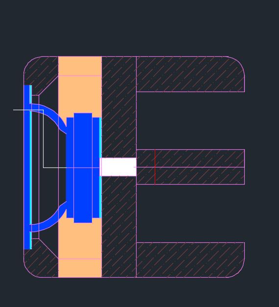

    Men hvordan slår du fast schrøderfrekvensen i et rom?
    Selv pleier jeg å tenke at det handler om hvor langt de ulike flatene i rommet befinner seg fra høyttaleren, målt i bølgelengder. Om man tenker at en høyttaler skal være direktiv ned til Schrøderfrekvensen, så kan vi jo samtidig tenke oss at flatene bak høyttaleren vil integrerer seg (og for den saks skyld skape problemer) mye lenger oppe i frekvens enn de fleste andre flater i rommet, og at man dermed vil kunne unngå å dra med seg disse problemene om man beholder direktiviteten forbi i hvertfall starten på dette området.
    Øyvind:
    Hva med en liten stabel FR/WR-drivere i cardoiode (a-la Kayser på DIY-audio) + en diskant i WG. Dette kunne gå ned til rundt 120Hz, også et bassystem som er basert på bass-array prinsippet?
    W.Sand
    02.05.2012
    3.285
    5.019
    moelv
    Vi deler under skrøder.. (som også er en brun kafe i Oslo)
    FR i Line array & cardioide er noe jeg har sneiet innom, men ikke bygget:
    (Gult felt er dempingen)
    Ka du tru?
