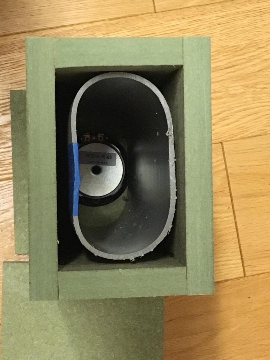

    Halair: Hvordan gjorde du hjørnene på kabinettet? Det ser meget bra ut!
    Tenker du på overgang front/sideveggene?
    Hjemmelaget CNC - https://www.youtube.com/watch?v=5CnDa84v_IU
    Jeg tenkte på alle sammenføyningen av kabinettet. Gjerdet?
    Aah, nei - ingenting, bare flatt mot flatt.
    Når kabinettene er ferdig bygd, skal jeg midlertidig lime inn formede rør som da blir en indre forskaling mtp de 45kg med epoxy/sand som jeg skal fylle resten av kabinettvolumet med... Så det blir ingen fare for at ting vrir seg/kan løsne når alt er gjennomherdet :)
    Se bilde for hvordan det ser ut bakfra, dette var bare et testkabinett brukt til målinger.
    Epoxy/sand (EG) skal fylle tomrommet mellom kabinett/rør.

    Er i gang med varming/forming av rørene. Disse er litt utfordrende for hvis de ikke er varme nok ved forming så kryper de en del tilbake om man er for tidlig med å ta de ut av formen... Idealet er om de får mellom 78-80mm i ytre høyde og da nytter det ikke med 81-83mm etc...for da er det ikke rom til EG-masse i mellom... Har 5 rør i ovnen og etter en 1,5t i ovnen tar jeg ut en, til forming og legger inn en ny kald. Sånn rullerer jeg utover kvelden og det vanskeligste er å ikke åpne formen før røret har kommet seg godt ned i temp... :rolleyes: (Les, keep the hands OFF...)
    Ser ut som jeg nå har knekt koden, formhøyden er satt til 75mm slik at noe tilbakesig tillates. De tre som er ute av formen ser meget presiste ut så håper det holder :) En annen greie er at rørene snurper seg ørlite i endene pga varmen så jeg må kappe litt i morgen - men da starter innlimingen :cool:
    No pics yet...
    Stay tuned.

    BTW:
    "Linjekilde - dag for dag, lørdag"
    Har i løpet av dagen fått formet og kappet ferdig samtlige rør, samt limt dem på plass.
    I morgen så blir det litt mindre tid for bygging men sjekker/tetter alle overganger mellom rør/frontplate slik at det kan støpes der snart ;)
    Jeg har bestemt meg for å legge inn 1cm med EG i første omgang for å stabilisere/tette evt småhull før det blir full rulle med EG. Jeg må også lage til en støtteforskaling av kabinett for ellers vil det bule mer enn undertegnede på buffé :rolleyes:
    Kabinett mangler bunnplate, her blir det "åpent" til EG mot sokkel. Må med andre ord ordne en midlertidig "sokkel" som forskalingsmur nederst.
