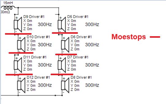

    Hullene i skilleveggene var romslige så jeg forlater "Skjåk-ventilen" med 90 grader twist.
    Men akustisk ventilasjon er jo bra bl.a. for psyken i forbigående gråvær ;).
    Innfører derfor Moestop-ventil som følger det samme prinsippet via spalt og kanaler. (dessverre ikke kryobehandlet eller fermentert),

    Etter etpar kaffekopper og klipping av hekk&gress ble det også tilbrakt litt tid i verkstedet. Har laget etpar spoler som skal få sveivet på seg en god del runder med lakkert kobbertråd⚡⚡..

    Da har altså Insel demontert vinterhjula på sin VW og de er klare til mer fornuftig bruk.
    Tekn. info spoler: ca 150m 2mm tråd på 80mm trekjerne, viklehøyde 40mm. Total vikledia er da 160mm.
    Dette skal iflg formel for Brooks Coil gi ca 16mH. Litt overmål slik at vi har noe å gå på når vi eventuelt skal vikle ned for justering.
    Tar med noe linolje til Kolbu når jeg bringer vikledrill (eller kan vi vikle med VW's oppjekkede bremstrommel ?) og Moestop. :D

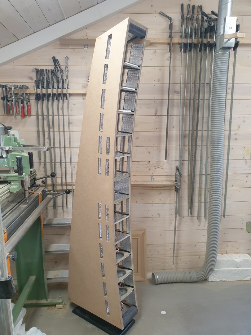

    Liten klargjøring: De punkterte reflektorplatene (Moestops) er kun plassert mellom kammere for 300hz-seksjonen.
    (Cardiode-spaltene gjør kanskje tilnærmingsmåten litt sær).
    300Hz seksjonen vil altså ikke påvirke de øvrige 5" som har hver sine adskilte kammere.

    Klarte ikke å holde fingrene unna, så har nå limt kassene isammen 😃.
    Litt tørmontering frem og tilbake slik at asfalt og ull ikke kommer iveien for liminga
    Med innlagte pauser☕🍦
    Hele arsenalet av tvinger er påkrevd 😅
    Èn dags tørk før den andre limes💪

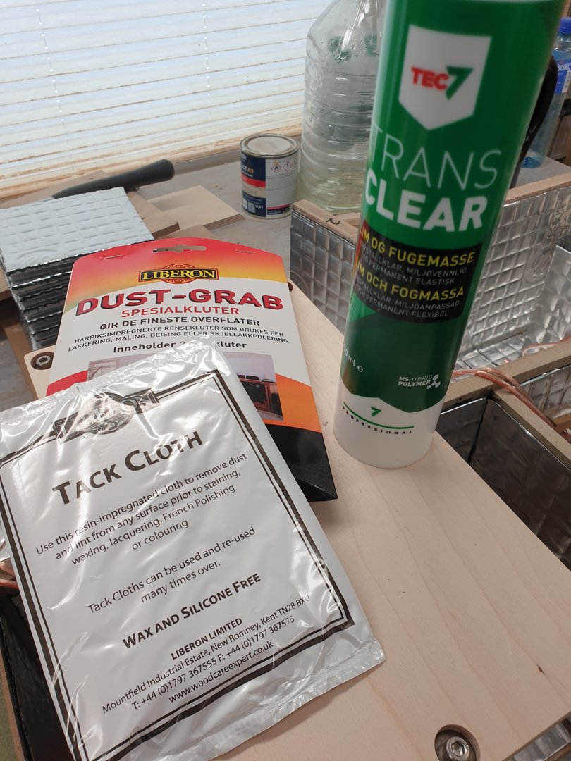

    Legger ei god feit fuge med tec7 i den vertikale buede nedfresinga som skal parres med hovedkassa. Ingen fiselyder skal slippe igjennom her🥴..

    Idag vil jeg lime på ei tynn topp-plate i mdf (2mm) slik at ingen fuger skal vises senere igjennom valnøttfinèren.
    Rygg i vannfast 19mm 💪. Den lar seg lett kuve og sitter nå lett inntil med 2 tvinger.

    Siden de skal fineres på alle flater foruten om front, så har jeg brukt riflet dykkertspiker i tillegg til tvinger 💪. De skytes to-tre mm ned i mdf og vil ikke komme i konflikt med finering.
