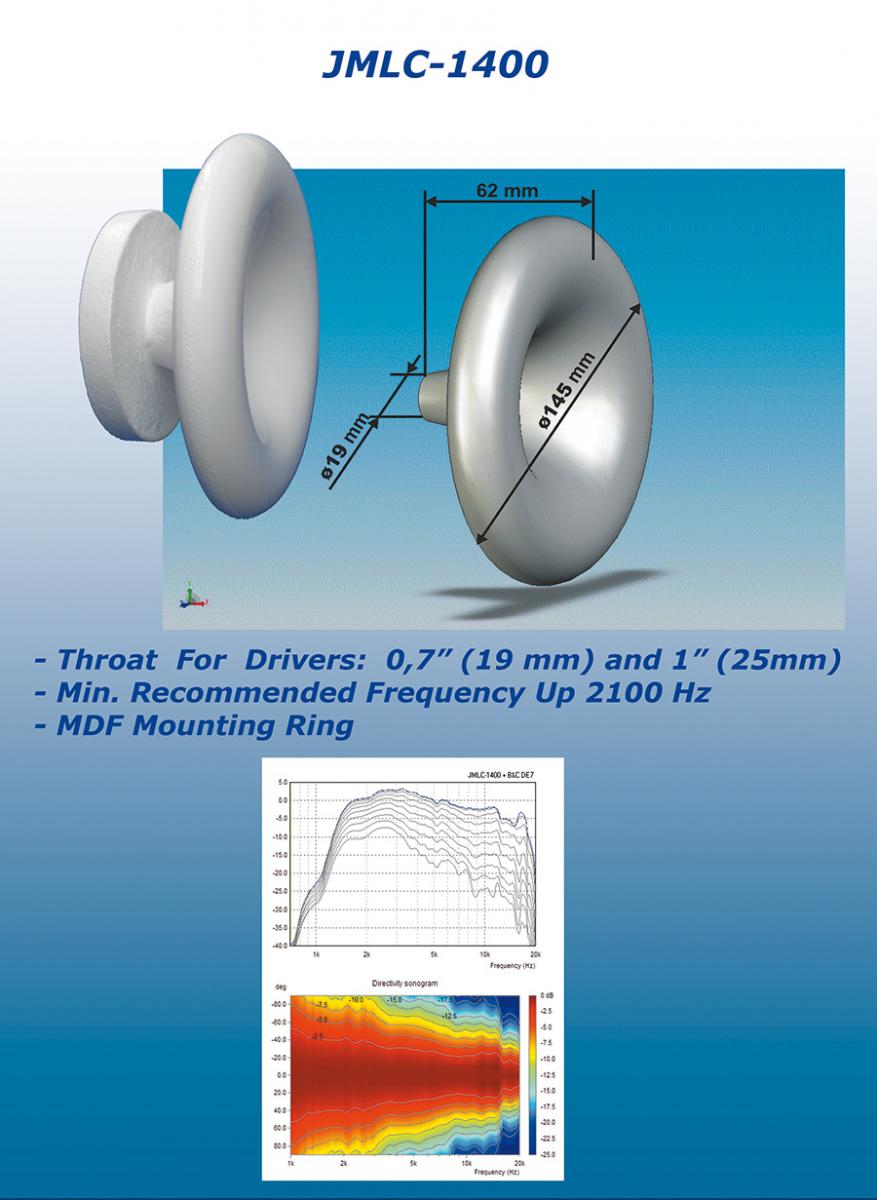

    Et godt designet hornopsett har gradvis smallere spredning oppover i frekvens, men man unngår brå kolapser i spredningen så langt det er mulig.
    F.eks ved å bruke supertweeter eller mindre driver/horn over 8kHz hvor en typisk 2" exit driver i et stort horn kolapser.
    Se f.eks Horns. I kombinasjon med en slik: Horns, ser det ikke så værst ut. Det blir ikke like bra off-axis som OS/konisk profil, men det blir heller ikke så værst og den smale og kontrollerte direkteiviteten over et stort frekvensområde gjør at man hører mye høyttaler og lite tidlige refleksjoner. Som Snickers har vært inne på, mye av det samme man prøver å oppnå i et LEDE rom.
    Om 1 pri er direktivitet er det klart at Waveguide profilene kommer bedre ut, men hardcore hi-eff entusiastene syntes den ekstra følsomheten og lavere filter kompleksiteten er viktigere. Du har også mange profiler som er sted midt i mellom.

    Hva er positivt med beaming hornfolket?
    Hvem har sagt at beaming er positivt?
    Helt unødvendig å designe slikt i dag. Et RIKTIG konstruert hornsystem hvor genuin kunnskap er parret med sunn fornuft vil ikke ha noen problemer med beaming i det hele tatt. Folkeskolelærdom mht. horn er jo at et horn er et bandpassverktøy, med klare begrensninger i frekvensområdets ytterkanter. Ergo prøver man ikke å tvinge for få horn til å gjøre for mye arbeid.

    Her kommer lurespørsmålet. :)
    Hva skjer med den reflekterte lyden nå høyttaleren beamer i øverste frekvensområdet?
    Godt spørsmål, jeg tror det skjer minimalt. Jeg tror i liten grad det over 15kHz er viktig i denne sammenheng. Utendørs eller i en konsertsal vil også refleksjonene / nivået oppover i frekvens falle fordi luften i seg selv fungerer som et lavpass filter og veldig mange materialer vil absorbere dem. Systemet kan låte helt utmerket kuttet på 12-13kHz om resten er på stell. Har du forsøkt å leke med nivået i dette frekvensområdet og hørt hva det gjør for lyden?
    Jeg tror den vertikale Lobingen JENO er inne på er et større problem. Men bruker man et stort horn som som dekker 800-8kHz, som er ganske vanlig unngår man ihvertfall problemet i det mest kritiske området. Høyttalerdesign er et kompromiss, uansett hva man velger å gjøre. Det gjelder bare å velge de kompromissene som passer en selv.
    Wayne Parham og andre velger asymetriske horn, en av grunnene er mindre senter til seter avstand, som gjør at de vertikale off-axis hullene (lobing) skjer lenger off-axis, helst mot taket/gulvet. Geddes foreslår vel å absorbere tak refleksjonen fullstendig, og la sideveggene være uten demping.
    De nye 1,5" exit driverne klarer seg enda høyere i frekvens med tanke på beaming enn 2" driverne. En slik i et stort asymmetrisk CD horn som SEOS/EOS 24" er noe jeg har veldig lyst til å bygge, men som krever litt større plass og budsjett enn hva jeg har for øyeblikket.
    Det som skjer, dersom man ikke behandler refleksjonene, er at du får ulikt energi nivå. Årsaken er at man får refleksjoner i øvre bass og mellomtone, men mindre refleksjoner i diskanten p.g.a. beamingen. Og da er ikke den reflekterte lyden lik kilden lenger og man får en farging.
    Enda viktigere blir det da å behandle refleksjonene bredbåndet.
