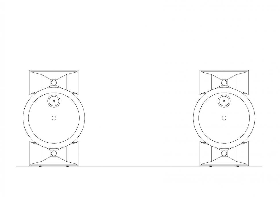

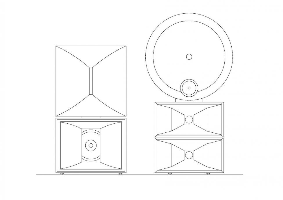

    Nuvel, litt spennende er det, men jeg har rimelig kontroll.
    Her er en sammenstilling av gammelt og nytt med det nye stilt inn på maks høyde.

    Kuult!
    Har selv jmlc 200t og skal ha diskant "foran" hornet slik som deg. Spent på å se hvordan du fester det - skal kanskje stå på et stag fra basshorna?

    Stativet for og holde på sakene i bakant blir nok en bitteliten utfordring ... men det løser du...

    Hvor tunge blir midbasshorna? Hvis dette er fysisk mulig, syntes jeg det er verd et forsøk. Det vil gi senter på 200t på ca 90cm og 1400/1000 hornet på 120-130. Hører igrunn veldig optimalt ut med tanke på lytteavstand.
    emokid
    04.02.2004
    5.300
    6.687
    Alt går an! :)
    Mine midbasser med bakkammer tror jeg veier rundt 70kg, men ser ingen grunn til at dette ikke skal være mulig å få til....

    Sjekka i Hornresp om det finnes noe simulerings mulighet for slikt, fant ingenting. kansje andre finner noe ?
    JoHoo
    20.02.2013
    4.243
    4.167
    Jeg stiller med muskler BB, så lemper vi dette på plass. Ikke noe slår å prøve dette ut in situ.

    Dette er kanskje det oppsettet som fungerer best men jeg tror jeg går for mellombassgulvstack i første omgang.
    Henne må få lov til å venne seg til det ene først - vi har snakket litt om dette tidligere...
    Men det er forholdsvis enkelt å bruke distansestykker av feks tykke alurør - dette vil i tilegg gi muligheter for et ganske så seksy tutoppheng.
    Tipper at det kommer noe relatert moro fra Vestbredden før Hunddagan.

    Styggdeilig! Men ser en liten utfordring med at dette butter i toppen. 200T bør nok ha leppa et stykke utenfor FLH

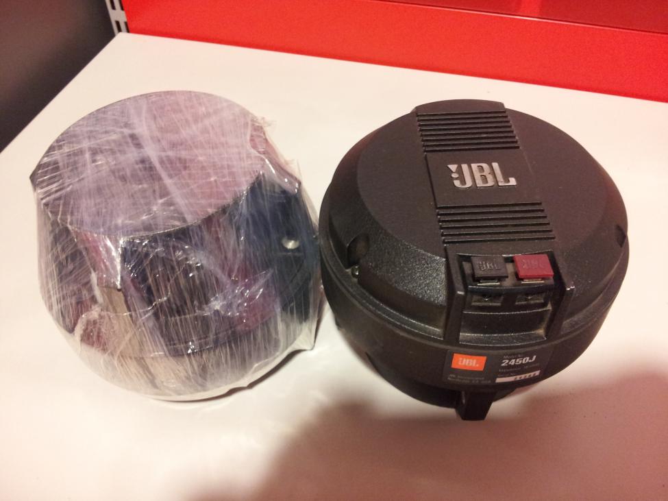

    Skal det deles aktivt? I såfall er valgmulighetene mange. Jeg har 10 varianter over samme tema, du kan prøve de ut i ro og mak...:cool:
    oen
    09.03.2010
    2.593
    3.271
    Portugal
    2450
    Nå våknet jeg også.
    De ser nette og små ut på ditt bilde, men de ruver litt.
    OB-BB
    02.05.2012
    5.707
    7.999
    Du får varme opp armkroken, Jan, så kommer jeg og legger et øre til den.
